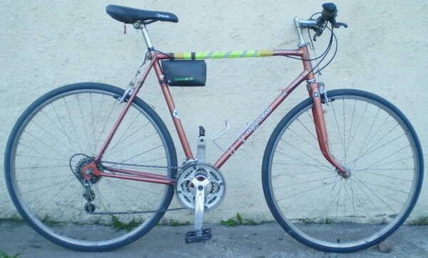

Цель – фитнес на даче при минимальном бюджете и максимальном комфорте.
Дороги основного маршрута такие: крутые горки, трава, песок, ямы, шишки, корни, песчано-гравийная жутко трясучая поверхность.
Рама.
Sleva-s.jpg [ 103.03 КБ | Просмотров: 8379 ]
86 год. Гнутая фронтальным ударом. Мостик крепления заднего тормоза переварен
чуть выше стандартного места. Краска в хорошем состоянии. Верхняя труба обмотана
световозвращающей лентой. Что не только заменяет боковые катафоты, но и в прохладное
время позволяет не морозить ноги рамой на коротких остановках. Бонки для манеток
припаяны так же.
Подфляжник закреплён пластиковыми хомутами и клеем.

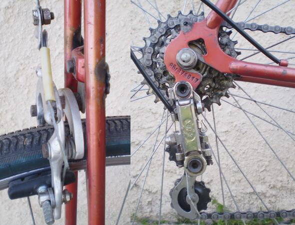

Torm-Zp-s.jpg [ 93.29 КБ | Просмотров: 8377 ]
Задний тормоз опущен с помощью пластины, дабы обеспечить приемлемый
уровень торможения. (Передний тоже).
Задний переключатель доработан. Установлены пластиковые ролики, которые не
позволяют люфтить цепи, как на штатных.
Трещотка стандартная ХВЗ «Спутник» 14/18/22/28.
Цепь 10-ти скоростная укатанная, но для укатанной же трещотки почти идеально подходящая.

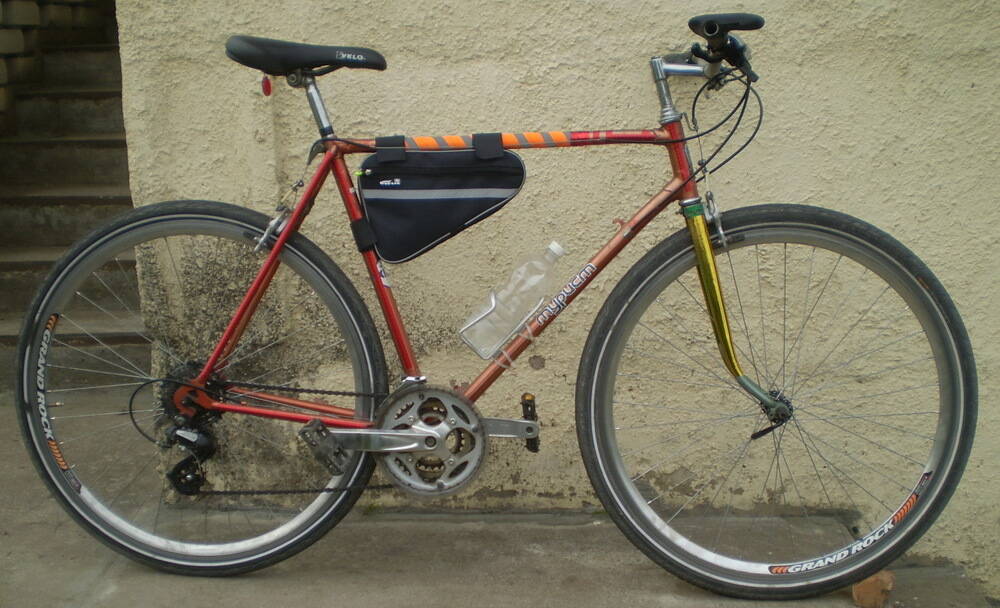

2-я фаза модернизации.
Процесс улучшения своих велосипедов у меня не останавливается.
Выкладываю результаты этого сезона.
Вот общее фото на текущий момент.
VidSprava2.jpg [ 266.28 КБ | Просмотров: 7817 ]
Колёса стандартные одинарные алюминиевые ХВЗ зарекомендовали себя очень не плохо. Никаких восьмёрок, яиц или искривлений дополнительно к изначальным не появилось. Хотя дороги, по которым они ездили, больше похожи на трассу для внедорожников.
Но были заменены на импортные с двойным ободом, втулками Шимано и 7-скоростной кассетой. Они видятся не только более надёжными, но более ровными и прочными.
Покрышки установлены Continental (подпольный) с маркировкой 622-47 и 622-42.
Реальная ширина 44 мм спереди и 38 мм сзади.
Pokr-pered.JPG [ 271.25 КБ | Просмотров: 7817 ]
PokrZad.JPG [ 243.44 КБ | Просмотров: 7817 ]

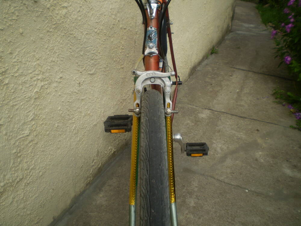

Вилка заменена на ровную от прошлого проекта (а там стартоновская).
Передний тормоз установлен штатно, без смещения вниз, иначе толстая покрышка не влезает.
TormozPered.JPG [ 291.57 КБ | Просмотров: 7817 ]

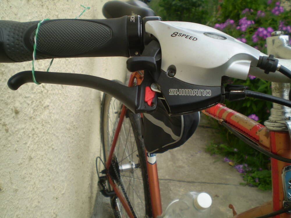

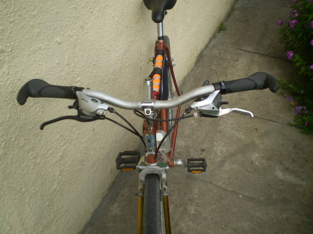

Руль, манетки и грипсы установлены более совершенные.
Rul-Manet-Grips.JPG [ 270 КБ | Просмотров: 7817 ]

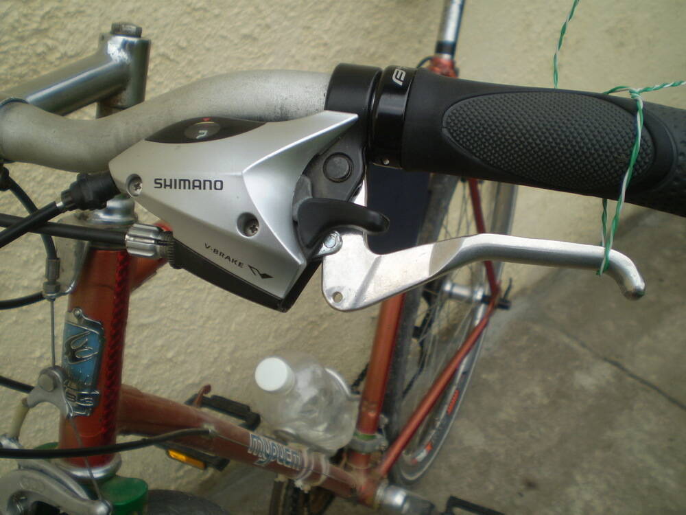

Левая комбоманетка доработана перестановкой крепления троса для соответствия тормозу ХВЗ.
Manet-Lev.JPG [ 222.94 КБ | Просмотров: 7817 ]
Правая комбоманетка имеет штатный переключатель типа тормоза
ManetPrav2.JPG [ 244.59 КБ | Просмотров: 7817 ]
Общие впечатления только положительные. Ездить стало легче, удобнее.
Покрышки соответствуют дорожной обстановке. Эргономичные грипсы на «трясучке» (да и в дальнем пробеге) показывают себя в самом лучшем виде . Другие хваты не требуются. Задний переключатель (Altus) на кассете работает очень чётко.
Гибрид Спорт-Спутник
Простой гибрид – «Турист»
Азы (антимракобес)

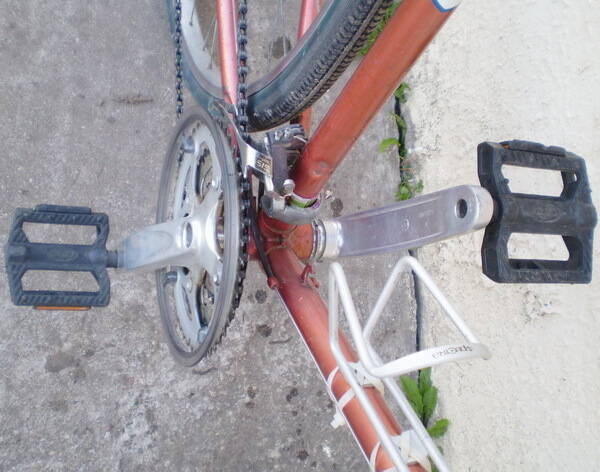

Поменял систему. Была 48-38-28, поставил 42-32-22.
SystemaXT.jpg [ 314.62 КБ | Просмотров: 7467 ]
Такая более удобна по пересечённой местности.
Шатуны длиной 175 мм, что для Спутника на широкой резине и с моим ростом очень правильно.
Система досталась б/у с большим износом средней звезды. Ездить было невозможно.
Болгаркой с более толстым (~3 мм) диском обточил каждый зуб.
Результат отличный. Проскоков при любой нагрузке нет.
