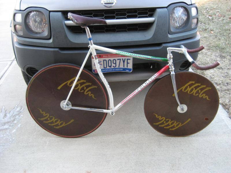

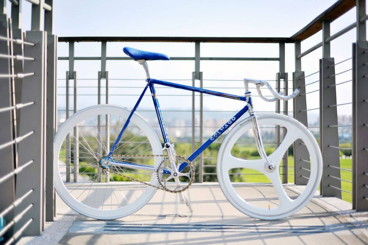

то есть расстояние между витками 1 мм., а 26 мм.-это наружный диаметр, я так понимаю... это ж где такую плашку взять?
кстати, на этих фотах шо за колесо?
colnago.jpg [ 77.39 КБ | Просмотров: 1791 ]
colnago-pursuit-blue.jpg [ 166.46 КБ | Просмотров: 1791 ]

26, но там велосипед изначально под него разрабатывался, а у "стаеров" впереди 24 дюйма. Про резьбу ты правельно понял.
