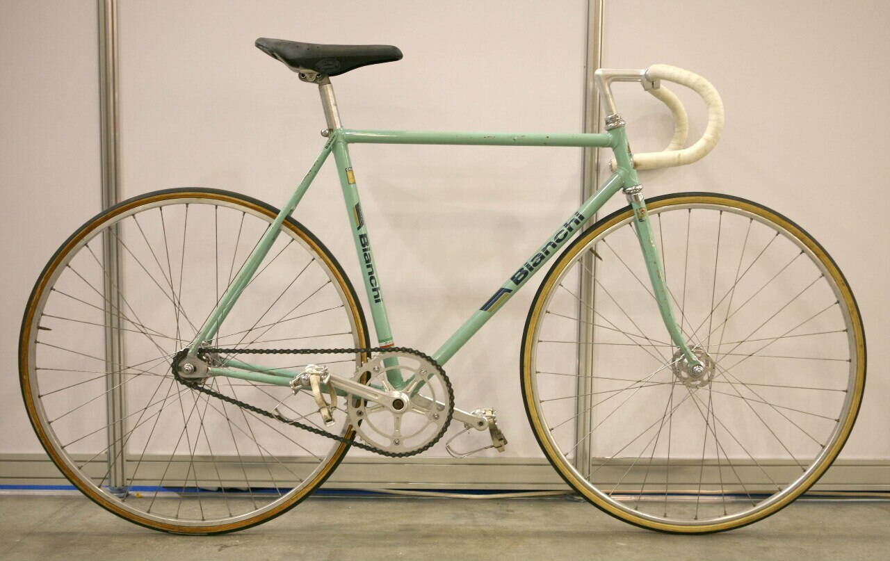

z_bca2f6eb.jpg [ 172.04 КБ | Просмотров: 1746 ]
