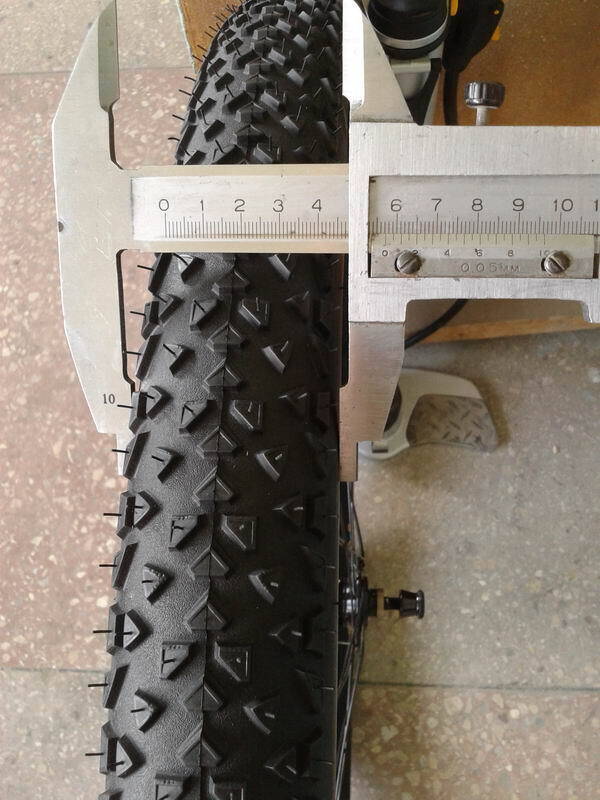

Приеехала с БК пара покрышек Continental RaceKing 2,2 Racesport Вес 538гр и 548гр. Ширина покрышки в разложенном состоянии 149мм, на ободе ZTR Flow диаметр баллона 57мм при 2,2атм давлении.
Оделись на обод без монтажек. Боковины весьма тонкие и скорей всего безкамерно поставить если и получиться, то с большим количеством герметика. Пока стоят 26-е камеры, вот только не уверен что латки на них выдержат такое безжалостное "надувательство" :) Отчет о ходовых свойствах будет через несколько недель.
RaceKing.jpg [ 85.84 КБ | Просмотров: 9274 ]

sergf1
Те которые с компаундом блэк чили я так понял? На заднем колесе хороши, на переднем колесе сносит, грязь не любят.
Я иногда использую камеры Maxxis Welter Weight 35-45 с найнерскими покрышками с реальной шириной порядка 55 мм. С латками вопрос решаю так: перед поклейкой надуваешь камеру, чтобы она раздулась приблизительно до ширины покрышки и её, надутую, клеишь. Естественно, такое прокатывает только с не очень большими дырками, когда камера не слишком быстро сдувается.
