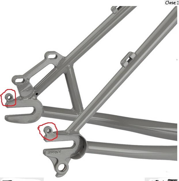

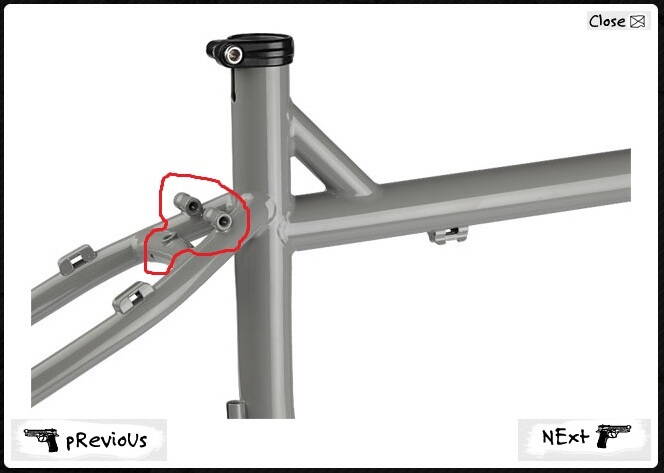

Lucky_toha писал(а):
это для крепления рубашек/гидролиний
Не пойму, неужели к этим отверстиям нельзя прособачить багажник?
1.jpg [ 46.24 КБ | Просмотров: 2549 ]
2.jpg [ 62.74 КБ | Просмотров: 2549 ]

Может, на рамах разных лет эти дырки то есть, то нет? Вот, к примеру, пишут: "Karate Monkey rear dropout – ready for single speed or a derailleur, disc brakes, and a cargo rack". http://www.bikecarson.com/2010/08/03/pr ... ate-monkey
Кстати, у этой модели бывают дропауты другой формы, чем на картинке, приведенной мистером Skipper'ом.
Картинок, где эта рама с багажником, в сети много.
