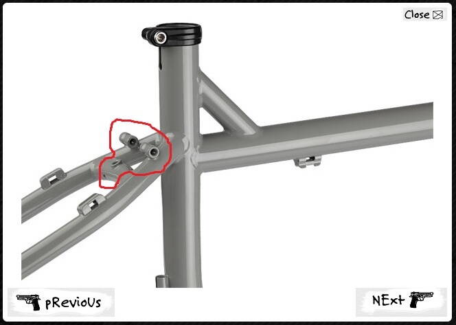

Погоди-погоди. http://surlybikes.com/frames/karate_monkey_frame/
Присмотрись внимательно к фоткам. На верхних перьях есть такие специальные штучки :) , а внизу на дропаутах ушки. Если они не для багажника, то для чего же тогда?
Кстати, в версии рамы 11-го года появилась косынка.

Lucky_toha писал(а):
это для крепления рубашек/гидролиний
Не пойму, неужели к этим отверстиям нельзя прособачить багажник?

Может, на рамах разных лет эти дырки то есть, то нет? Вот, к примеру, пишут: "Karate Monkey rear dropout – ready for single speed or a derailleur, disc brakes, and a cargo rack". http://www.bikecarson.com/2010/08/03/pr ... ate-monkey
Кстати, у этой модели бывают дропауты другой формы, чем на картинке, приведенной мистером Skipper'ом.
Картинок, где эта рама с багажником, в сети много.
