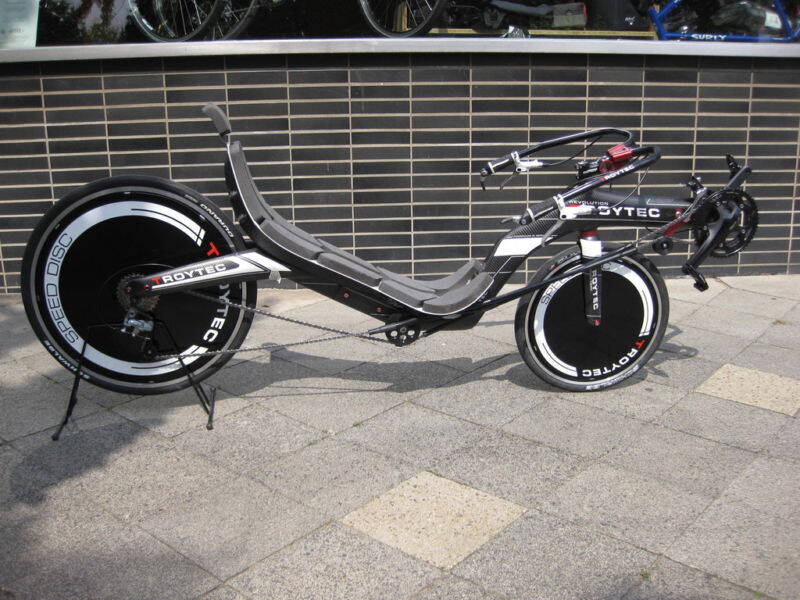

Карбоновое чудо сейчас можно купить в Германии за 5750евро http://cgi.ebay.de/liegerad-rennliegerad-troytec-carbon-neu-/260825323473?pt=Sport_Radsport_Fahrr%C3%A4der&hash=item3cba6697d1
1.JPG [ 105.04 КБ | Просмотров: 3595 ]
