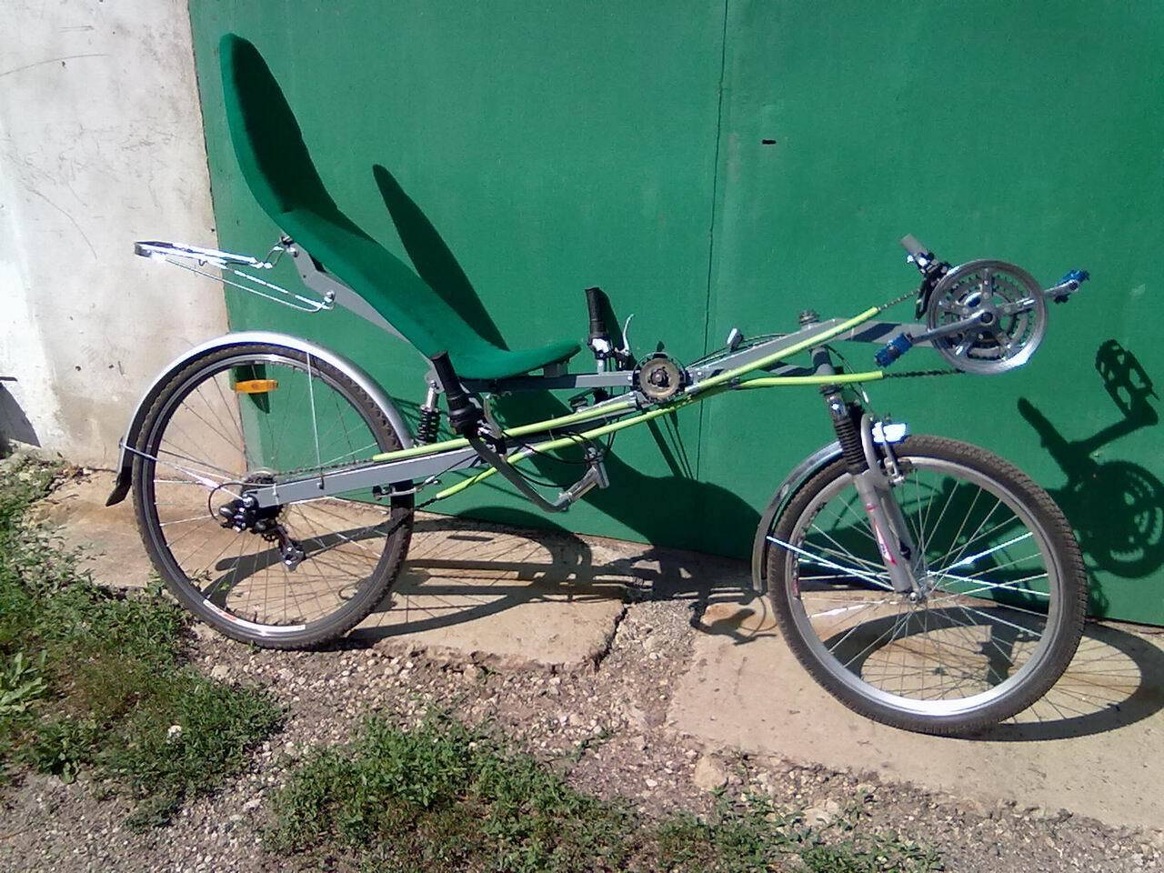

сделал вот ткую штуку .хочу продать.тел050-646-32-28
Resize of 21072010036.jpg [ 243.69 КБ | Просмотров: 3801 ]

Штука называется "Лигерад мидрейсер". А сколько хотите?
А чего это у вас защитная трубка на цепи кончается до кромки колеса? Так от неё мало толку, вся грязь будет с покрышки липнуть прямо на цепь…
