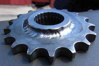

хз шо там на панонии, но обыкновенно на звездах передних калится две вещи: зубья и посадочные шлицы. середина не испытывает таких нагрузок, ее (середину) можно варить или облегчить (редуцирование или отверствия).
как сделать переднюю звездочку.
нам понадобится токарный станок, сварка (полуавтомат сойдет), родная звезда с целой (!!!) шлицевой, ну и у Беса покупаем ЛЮБУЮ новую звездень, под 520-ю цепь, с требуемым количеством зубьев.
на токарном вырезать стоит по средине между зубьями и шлицевой частью. перекосы тож на токарном правятся.
иппоническая передняя звезда стоит примерно 120-150грн. вот сделать переднюю звезду на панонию под 520-ю цепь окажется примерно вдвое дороже, чем вышеобозначенная сумма.
с задней звездой посложнее.
при достаточно компетентных специалистах, подобный самопал отхаживает до естественного износа зубьев.

по поводу ведущей звезды Вейнгольдыч совершенно верно сказал. Кроме Беса. Незачем покупать звезду за 150 грн. у Беса, если можно на рынке купить обычную ижевскую звезду за 20 грн., или сколько она там стоит.
Я себе на ТТРину так и делал - Явская звезда за 30 грн., старая ТТРская звезда, токарные+сварочные работы - новая звездочка. Отходила у меня 10 тыщ. Умерла после Перекотыполя. Щас поставил такую же самопальную.

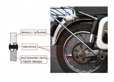

Ведомую звезду я делал на своем старом ЧЗторе так, как на эскизе, думаю понятно.
Комментарий к файлу: ведущая звезда. Внутренние шлицы - ТТР, венец - Ява
123_020.jpg [ 78.6 КБ | Просмотров: 2756 ]
Комментарий к файлу: ведомая звезда
Рисунок1.jpg [ 436.22 КБ | Просмотров: 2756 ]

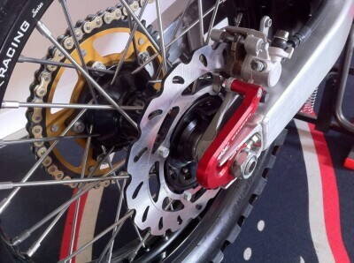

Попалась фотка составной ведомой звезды:
HONDA CRF 450X.jpg [ 151.31 КБ | Просмотров: 2731 ]

во-во, именно так
