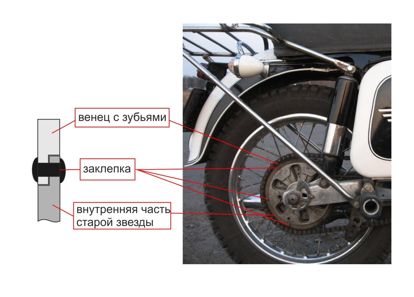

Я себе на ТТРину так и делал - Явская звезда за 30 грн., старая ТТРская звезда, токарные+сварочные работы - новая звездочка. Отходила у меня 10 тыщ. Умерла после Перекотыполя. Щас поставил такую же самопальную.
Ведомую звезду я делал на своем старом ЧЗторе так, как на эскизе, думаю понятно.
Комментарий к файлу: ведущая звезда. Внутренние шлицы - ТТР, венец - Ява
123_020.jpg [ 78.6 КБ | Просмотров: 2751 ]
Комментарий к файлу: ведомая звезда
Рисунок1.jpg [ 436.22 КБ | Просмотров: 2751 ]

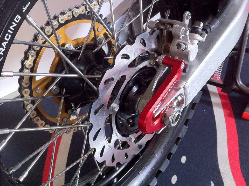

Попалась фотка составной ведомой звезды:
HONDA CRF 450X.jpg [ 151.31 КБ | Просмотров: 2726 ]

во-во, именно так
