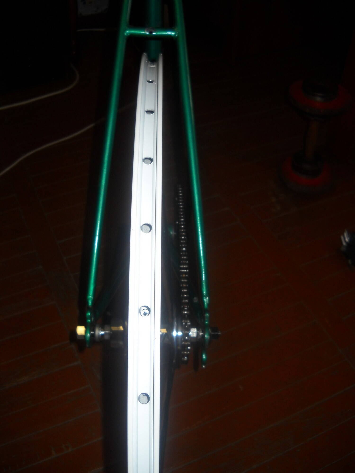

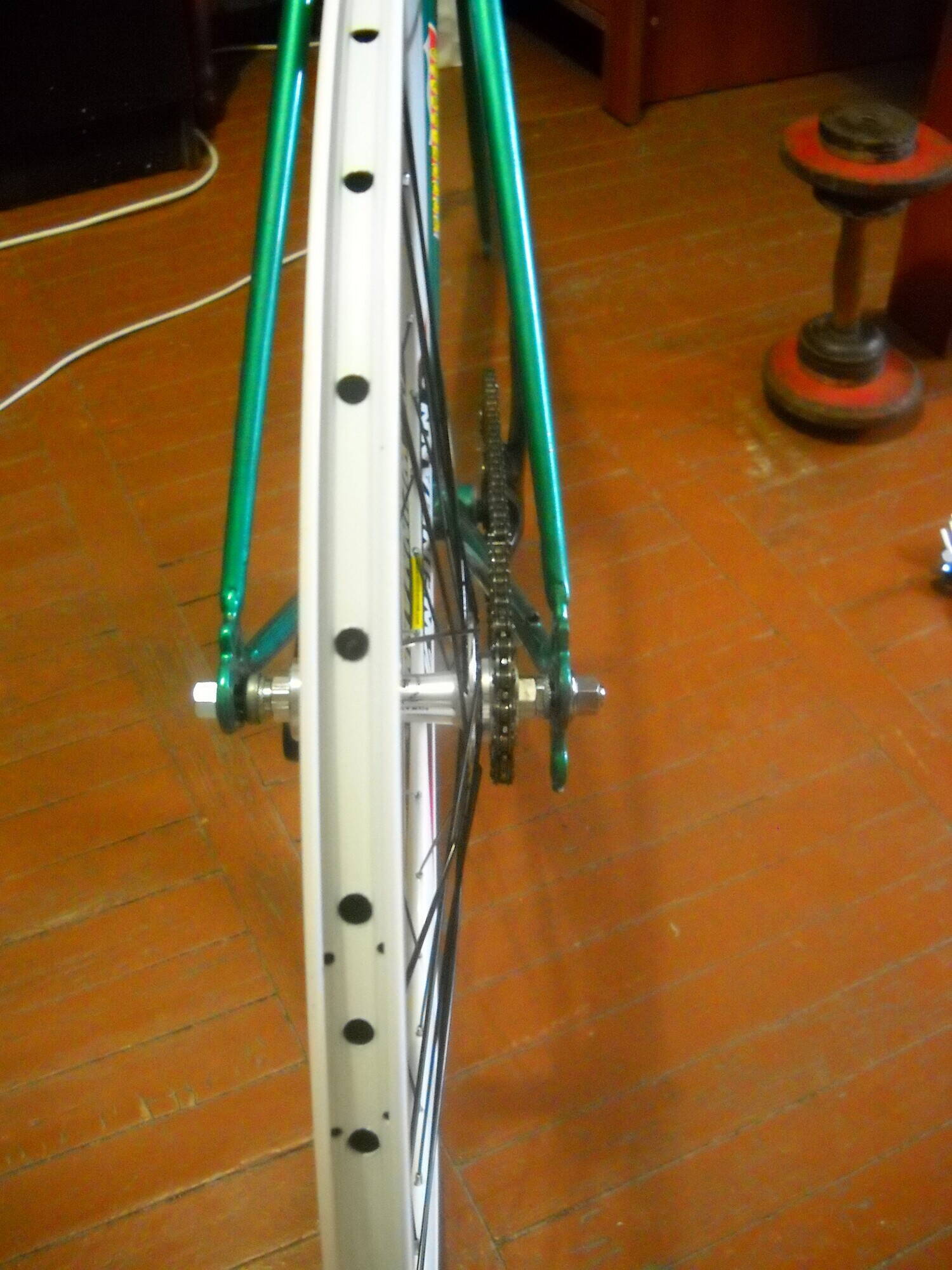

у него ж флип\флоп.. колесо ровное пусть будет. Лучше раму померяй ниткой и линейкой. мож гнутые перья, да выпрями.

а потом ще слева добавить шайбу или более толстую гайку, чтобы догнаться до 120мм или что там у тебя.
не, ну если он флипфлоп сдвинет и она станет несимметричной, соответственно.

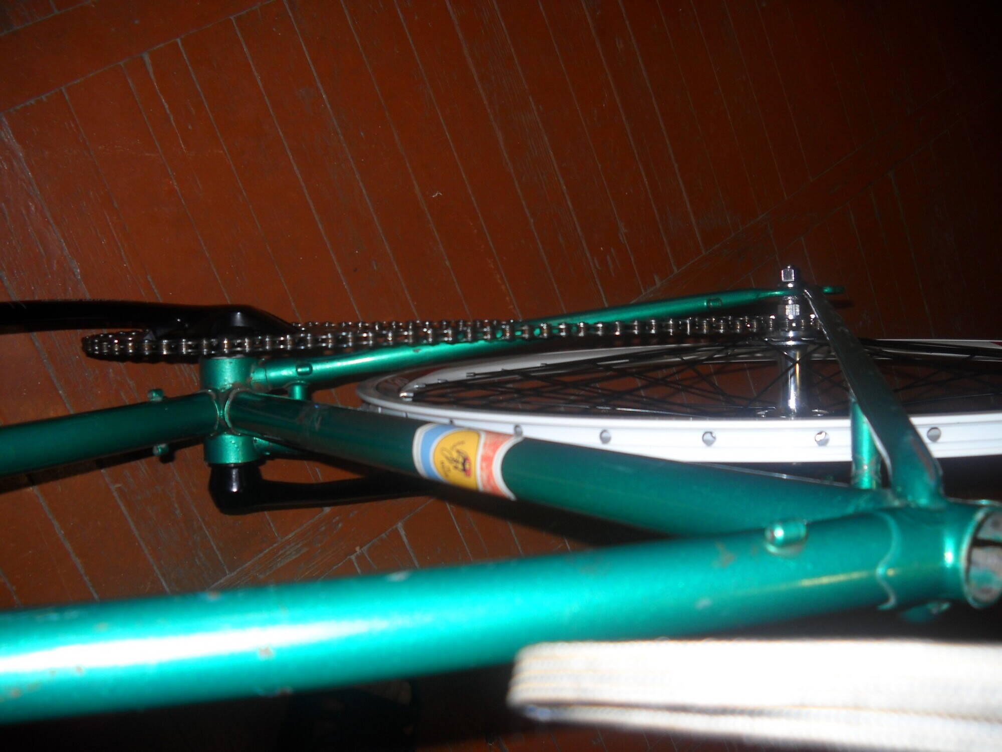

Визуально вроде ровно , линейкой ни..я :panic:я про чейн с рамой порядок

Серёжа писал(а):
переставь звезду на другую сторону лапок
Спасибо Сережа как я мог не догадаться :smile: Терь все как в аптеке)Вот только пере ставка звезды повлияет ли как нить на шатуны???

СообщениеДобавлено: 27.05.2014 05:38
Сообщения: 1263
Зарегистрирован:08.08.2011
нет, главное чтоб не тёрла перо

К моему счастью не трет)))Фенькью Сергей

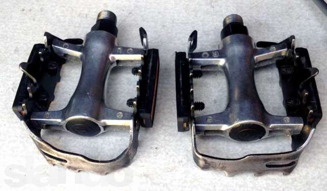

Пойдут ли такие педалесы на фикс??
да, только с резьбами не провтыкай (не суй новодел в совкошатуны).
под туклипсы они ок - и рамки, и центр с дырками под ремешки.
и шип есть, он должен быть со противоположной стороны от туклипса (снизу педали при езде), что бы подцепив его надеть туклипс на ногу.
