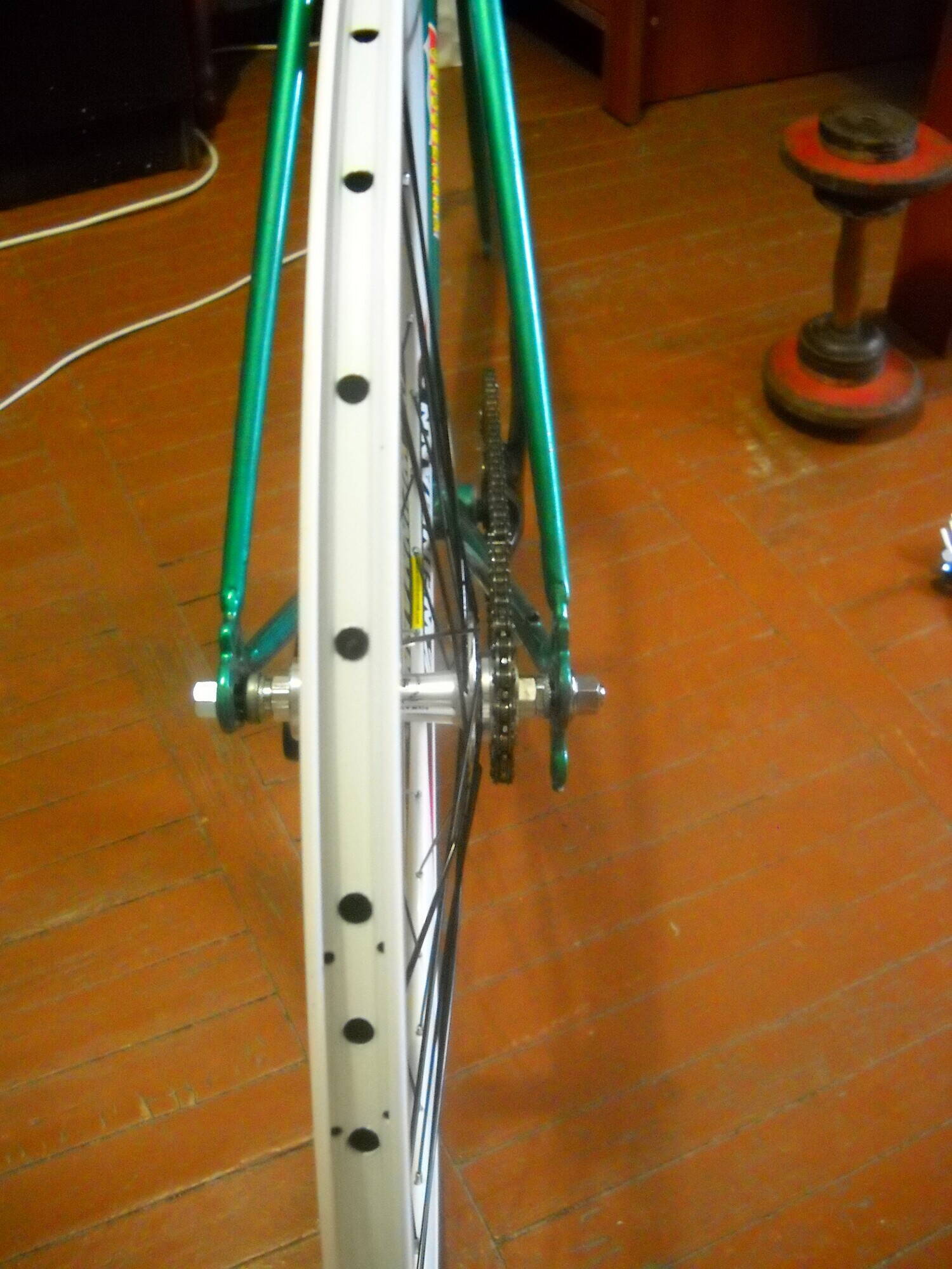

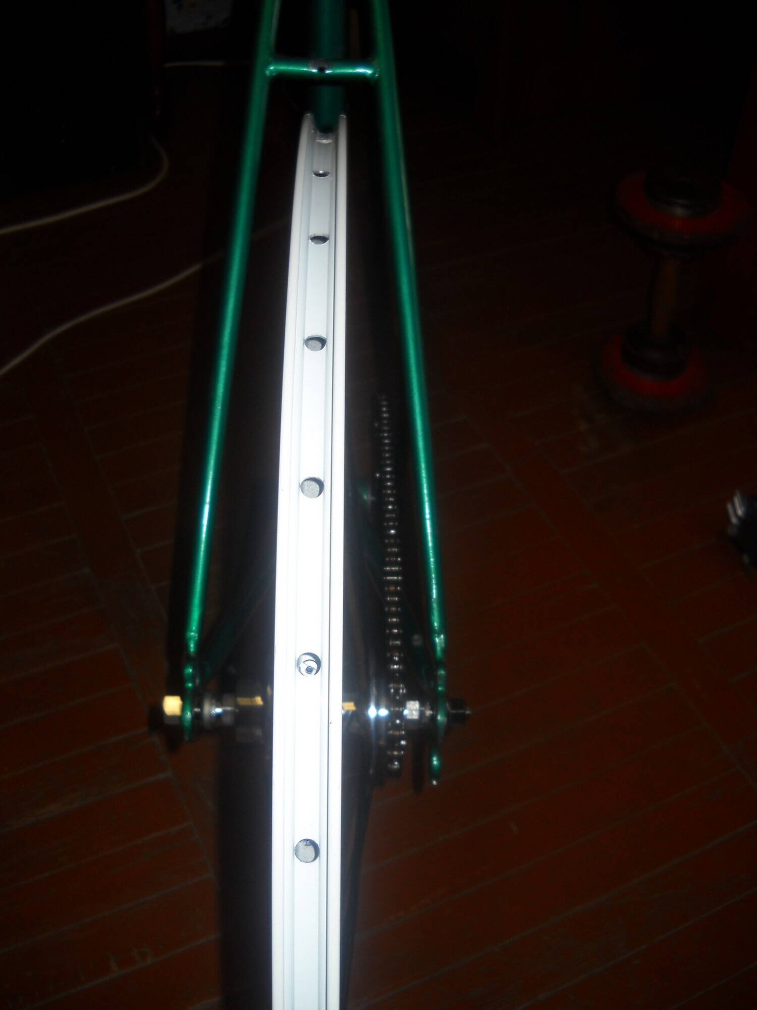

у него ж флип\флоп.. колесо ровное пусть будет. Лучше раму померяй ниткой и линейкой. мож гнутые перья, да выпрями.

а потом ще слева добавить шайбу или более толстую гайку, чтобы догнаться до 120мм или что там у тебя.
не, ну если он флипфлоп сдвинет и она станет несимметричной, соответственно.
Визуально вроде ровно , линейкой ни..я :panic:я про чейн с рамой порядок

переставь звезду на другую сторону лапок

Спасибо Сережа как я мог не догадаться :smile: Терь все как в аптеке)Вот только пере ставка звезды повлияет ли как нить на шатуны???

нет, главное чтоб не тёрла перо

К моему счастью не трет)))Фенькью Сергей
