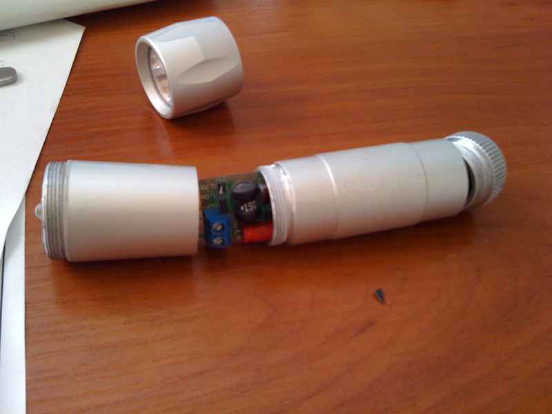

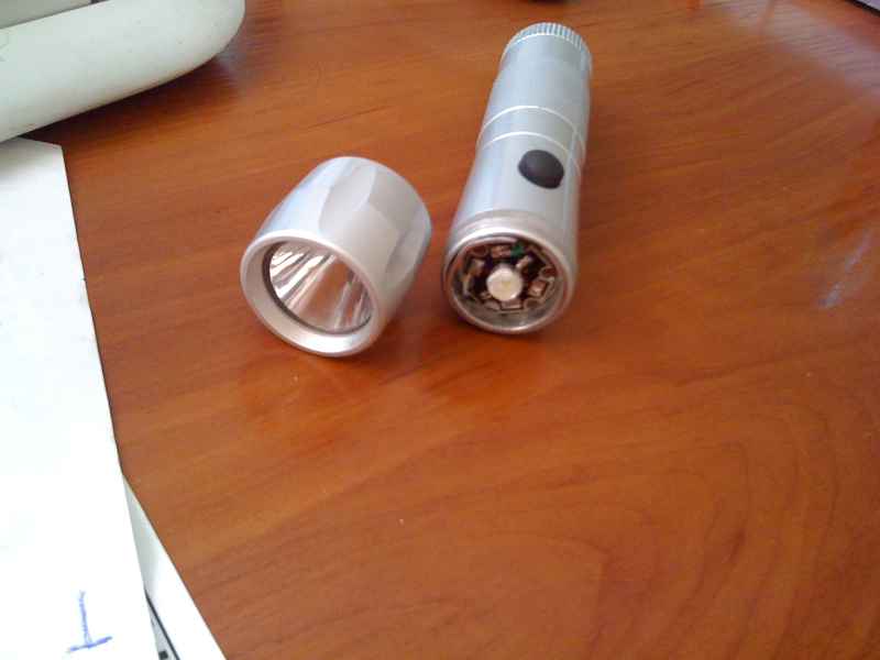

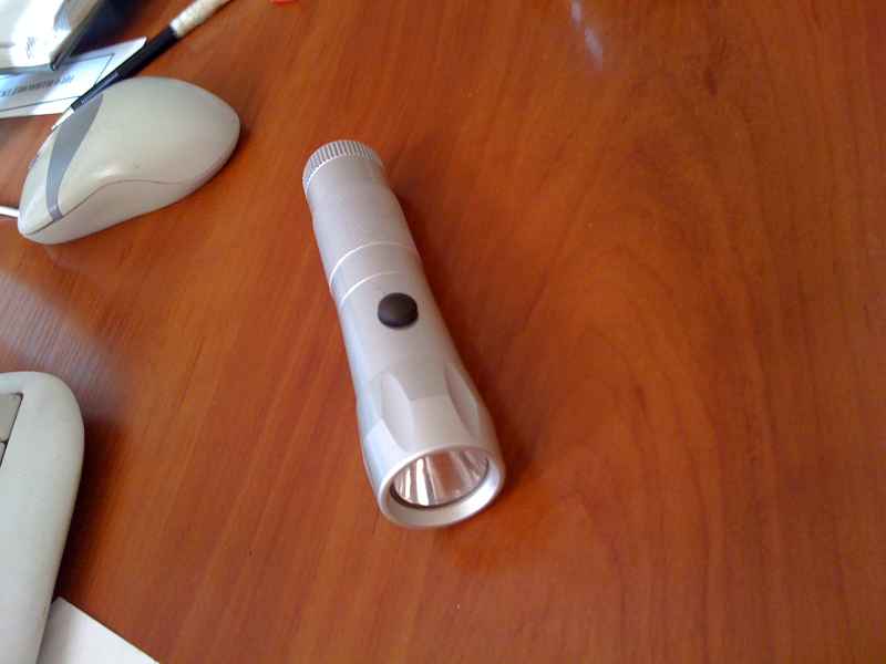

Вот сейчас доделываю фонарик на 160 люмен + микроконтроллерное управление + питание от 6 до 24В.
с настраиваемым индикатором разряда. В корпусе от обычного алюминиевого фонарика.
На вчерашней покатушке показал себя хорошо.
IMG_0372a.jpg [ 24.79 КБ | Просмотров: 8385 ]
IMG_0374.jpg [ 24.02 КБ | Просмотров: 8385 ]
Комментарий к файлу: Драйвер стоит обычный в максимальном режиме на 1А для проверки теплоотдачи корпуса. Температура работы 42 градуса.
IMG_0375.jpg [ 24.56 КБ | Просмотров: 8386 ]
