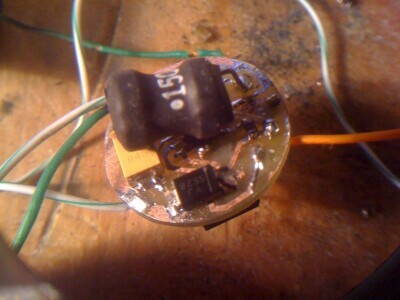

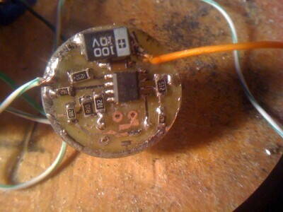

Могу сказать что вроде получается сделать фонарь с питаловом от 6 до 9 вольт.
Только драйвер переделаю на менее габаритный.
Проводов куча. они от вибрации на велике будут регулярно отваливаться
 Заголовок сообщения: Re: Ночное освещение...
СообщениеДобавлено: 22.09.2009 17:33
Сообщения: 109
Возраст: 56
Зарегистрирован:24.12.2008
Oleeeg писал(а):
куда отваливаться? если они в корпусе будут.... тем более на прошлых покатушках за 130 км ничего не отвалилось.
Проводов там всего 3.
Все остальное от лукавого "программатора".
драйвер светодиода займет свое место сразу за платой микроконтроллера, и будет круглый как плата микроконтроллера...
Это у меня испытательный прототип... я на нем прошивку микроконтроллера проверяю в реальных условиях.....
Не важно что делать - важно как и для чего...

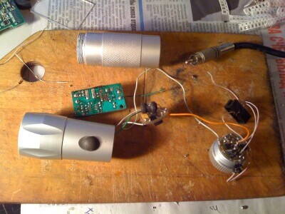

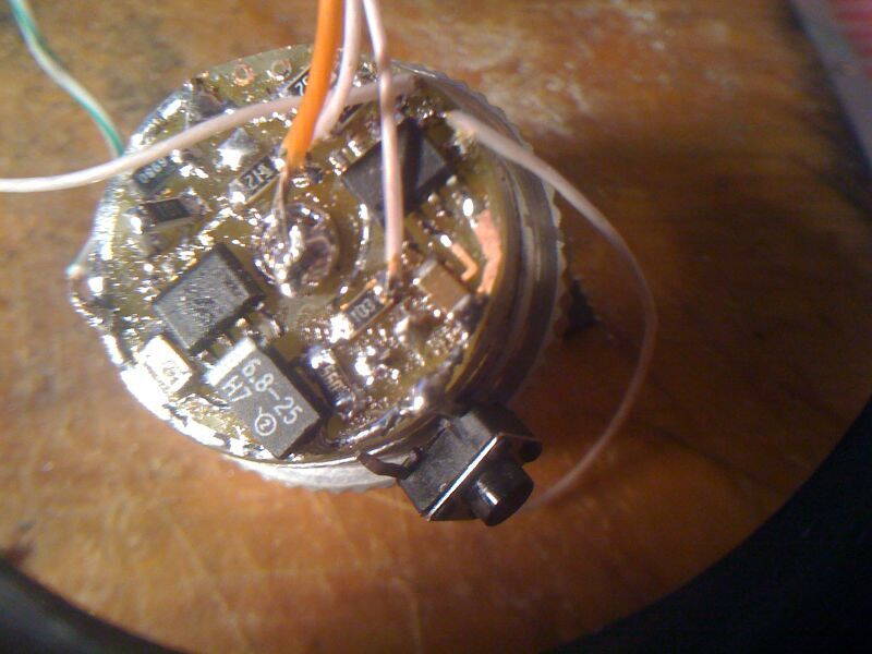

Конечно сидение за паяльником до добра не доведет.....
В 3 часа спать пошел но почти закончил фонарь. :balalai:
IMG_0390.jpg [ 68.33 КБ | Просмотров: 8455 ]
IMG_0391.jpg [ 81.82 КБ | Просмотров: 8456 ]
IMG_0392.jpg [ 71.88 КБ | Просмотров: 8454 ]
01.jpg [ 95.43 КБ | Просмотров: 8454 ]
