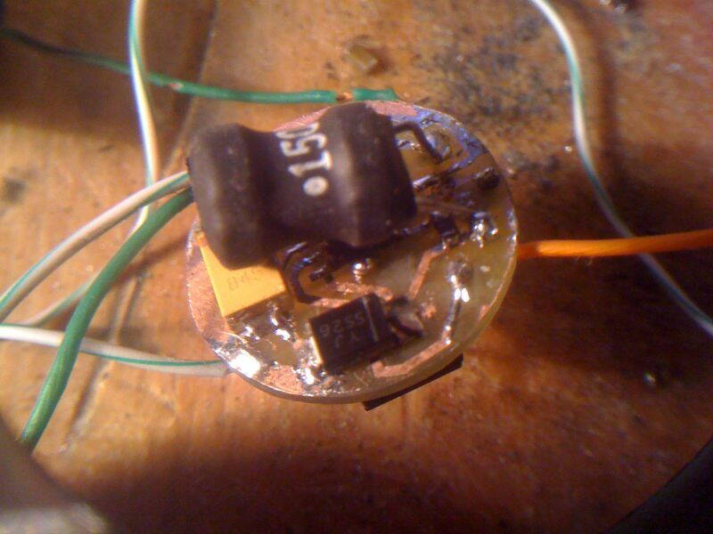

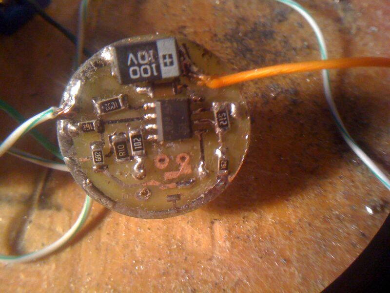

1. стоимость. Фонарь 25грн, светодиод 55 грн. драйвер 70 грн. плату микроконтроллера сам делал, и плату драйвера переделаю. + внешний аккумулятор на 6 вольт 6 ампер часов :lol:
2. Китайская просто тихо курит в сторонке а не светит с тем что там стоит...ТАМ НЕТ РЕЗИСТОРА - ДИОДЫ НАПРЯМУЮ ВКЛЮЧЕНЫ.
У меня 160 люмен при правильно подобранной оптике на 40 метров нормально светит... видно куда едешь..
А тут внешний аккумулятор используется, на фотку глянь, сзади провод идет.
Я от фонаря только корпус с резинкой для кнопки оставил. У него корпус в качестве радиатора использую.
Доделаю проект, выложу все схемы и платы с программой.
3. Драйвер правильно питает мощный светодиод ТОКОМ, разумно расходуя энергию батареи.

Свинячит она может и не плохо. Но светит не больше чем на габарит. Внутри действительно светодиоды напрямую подключены к батарейкам. Т.к. светодиоды работают в нештатном режиме то довольно скоро они начнут вымирать по одному. Не говоря о том что при разрядке батареек яркость будет падать.
Ilja писал(а):
Ребята. Подскажите, скока будит стоить литий 8.4в\10а
Рассчитывай что литиевые аккумуляторы 4,2 В 2,4 а-ч стОят 4$ защищенные. Итого 32$. Но если нужны гарантированные 10 а-ч - то прийдётся выложить 40$.
Ужос. У китайцев за эти деньги можно взять готовый фонарик на светодиоде Cree Q5 / R2 во влагозащищенном корпусе (можно топить, но не глубоко), который напрямую можно использовать как велофару. 228 / 250 лм.

Конечно сидение за паяльником до добра не доведет.....
В 3 часа спать пошел но почти закончил фонарь. :balalai:
IMG_0390.jpg [ 68.33 КБ | Просмотров: 8368 ]
IMG_0391.jpg [ 81.82 КБ | Просмотров: 8369 ]
IMG_0392.jpg [ 71.88 КБ | Просмотров: 8367 ]
01.jpg [ 95.43 КБ | Просмотров: 8367 ]
