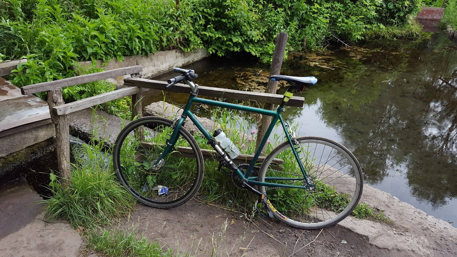

Про горизонтальные дропы и диск ничего не могу сказать - я езжу на ободных, но думаю если будут проблемы с настройкой, то помогут обычные натяжители цепи для фиксеров (на ободных я уже привык выставлять всё на глаз, хотя по началу для меня это казалось самым большим неудобством). Беда в том , что приличные рамы для сингла редки и стоят очень недёшево - сейчас век алюминия.
И по логике - если хочется сингл спид, значит в основном плоскач (лесо - степь). А на плоскаче дисковые ненужны.
Контактные педали - это очень правильно. На сингле важно круговое педалирование, поэтому нужны или туклипсы или контакты.
20160611_161722.jpg [ 614.01 КБ | Просмотров: 2092 ]

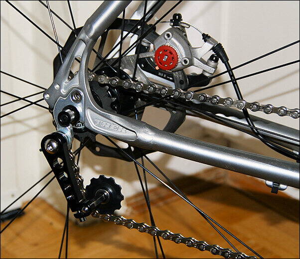

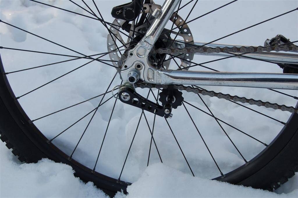

Nechupara писал(а):
Попробуй подобрать Меджик Гир, http://eehouse.org/fixin/formfmu.php или соотношение с минимальным провисом. Почему? Этот натяжок тянет отлично , но не в ту сторону - от должен поджимать цепь снизу вверх, тем самым задействуя как можно большее количество зубьев. В Украине в продаже таких нет. На байккомпонентах и др. есть, но непонятных денег стоят - хорошие дороже заднего переклюка Деор ХТ. Самый лучший натяжитель, это канадской фирмы YESS. Крейзи даунхильщики их ставят даже на подвесы. Как варианты - Рохлофф и Сюрли (50 евро) Но на последний много жалоб= просто скручивает в восьмерку. Ваш же натяжитель (X17, XLC, он же ОН Ван) который стоит, хороший по прочности, и весьма устойчив к скручиванию, но следует чуть наружу выгнуть петух (посмотрите сзади на Ваш велик - видите перекос? - (это не брак, конструкция такая)), и желательно заменить ролик на любой Шимановский, он с легким горизонтальным люфтиком, что в Нашем случае очень полезно для Автоматической подстройки микочейнлайна. :smile:
Комментарий к файлу: Вот так дожно быть...
AAAAAAA.JPG [ 109.8 КБ | Просмотров: 1962 ]
Комментарий к файлу: Очень нежелательно!!! - цепь захватывает всего пару-тройку зубов...
ssp2.jpg [ 112.18 КБ | Просмотров: 1961 ]
