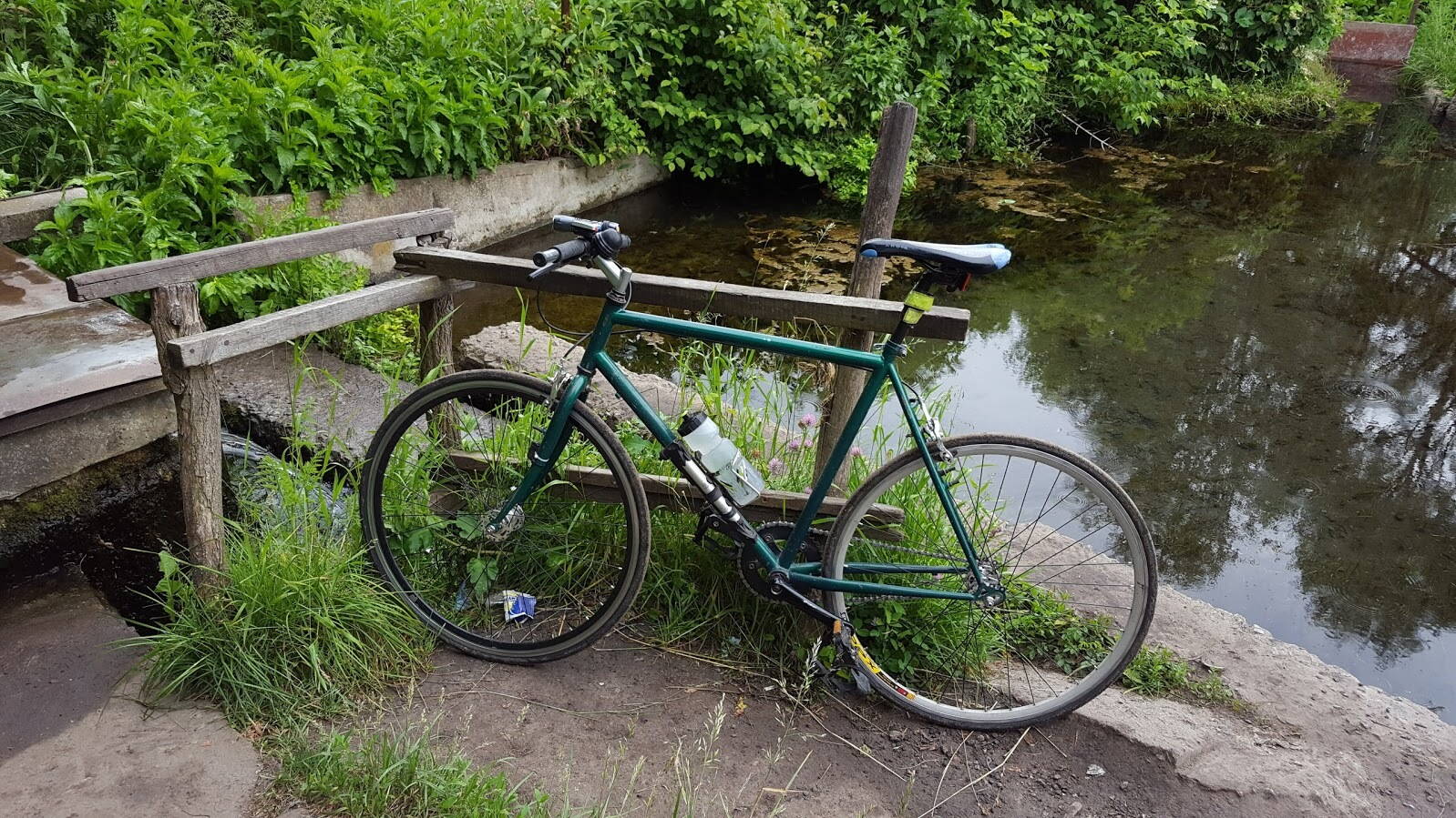

Про горизонтальные дропы и диск ничего не могу сказать - я езжу на ободных, но думаю если будут проблемы с настройкой, то помогут обычные натяжители цепи для фиксеров (на ободных я уже привык выставлять всё на глаз, хотя по началу для меня это казалось самым большим неудобством). Беда в том , что приличные рамы для сингла редки и стоят очень недёшево - сейчас век алюминия.
И по логике - если хочется сингл спид, значит в основном плоскач (лесо - степь). А на плоскаче дисковые ненужны.
Контактные педали - это очень правильно. На сингле важно круговое педалирование, поэтому нужны или туклипсы или контакты.
20160611_161722.jpg [ 614.01 КБ | Просмотров: 2067 ]
