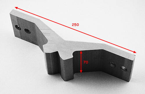

Вы чертежи не потеряйте. Эту штуку, думаю, даже продавать можно.
Кстати, есть дюраль хорошая. Название и характеристики сплава неизвестны, но это часть крепления, на котором много лет висят на мачтах антенны диаметром 120 см с собственной массой около 50 кг и соответствующей ветровой нагрузкой. Сам планирую её использовать для самодельного Speedbone и, по возможности, адаптера «4 болта — 6 болтов» (или накладки, спасибо за идею). Могу подарить кусочек, если размера хватит. Хотелось бы посмотреть на результаты вашего эксперимента.

кусок нужен диаметром 110 мм, толщиной 15 мм. Ну или квадрат 110/110. Если найдется, буду благодарен
СообщениеДобавлено: 30.03.2013 01:02
Сообщения: 1009
Город: Киев, Харьков
Зарегистрирован:18.08.2011
Не, к сожалению, маловата железяка алюминяка. Разве только получится поменять конструкцию как-нибудь.
Минимальная толщина — 12 мм.
al.jpg [ 38.02 КБ | Просмотров: 2456 ]

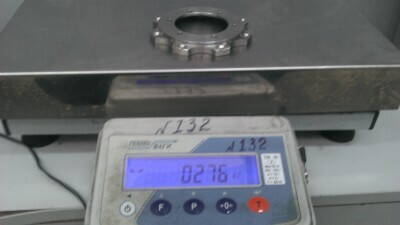

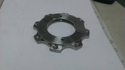

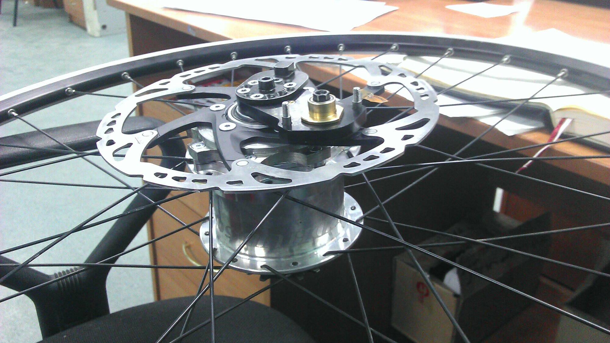

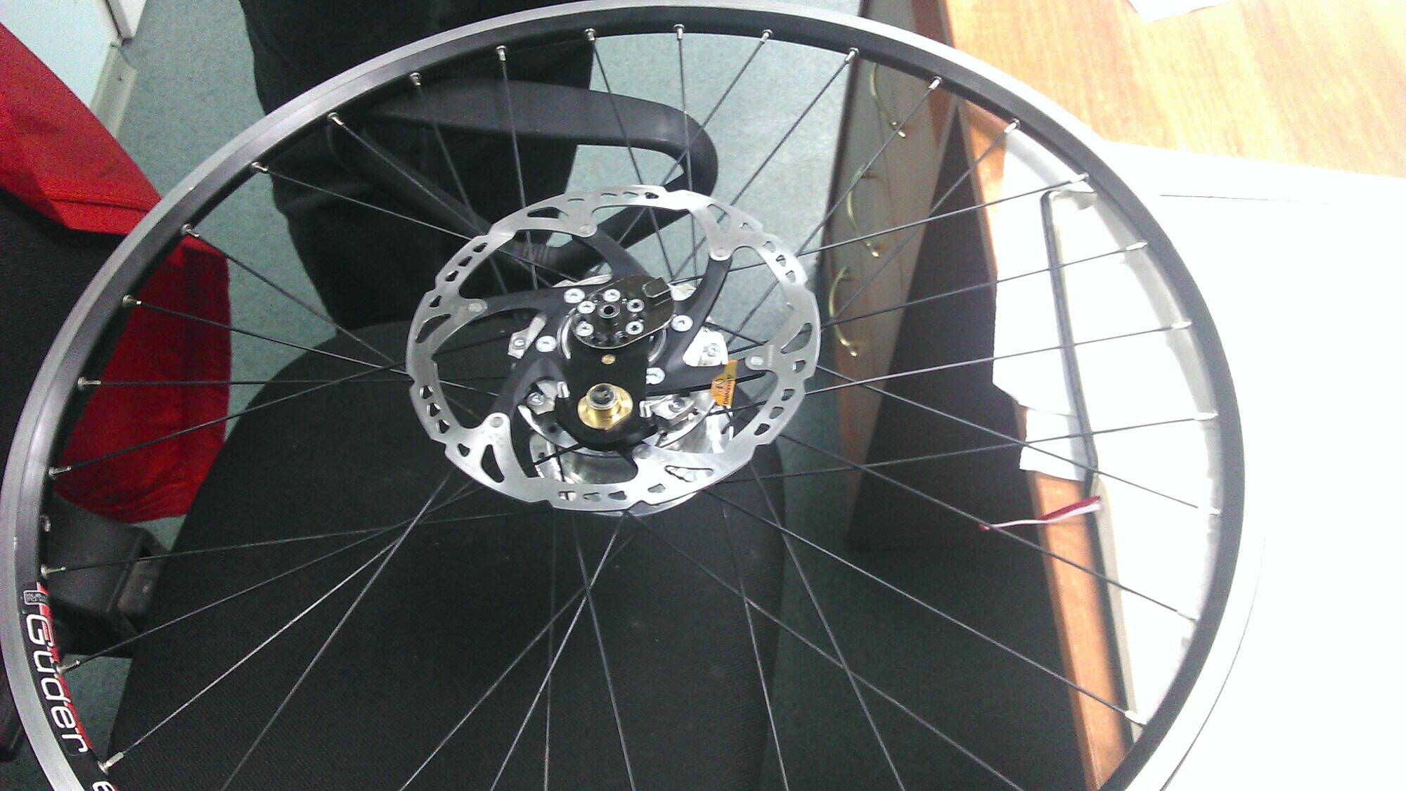

СообщениеДобавлено: 08.04.2013 15:30
Сообщения: 54
Зарегистрирован:09.03.2012
вот, собственно, что получилось
IMAG0642.jpg [ 502.63 КБ | Просмотров: 2353 ]
IMAG0640.jpg [ 447.73 КБ | Просмотров: 2353 ]
IMAG0644.jpg [ 733.13 КБ | Просмотров: 2353 ]
IMAG0645.jpg [ 848.47 КБ | Просмотров: 2353 ]
не видно ничего.
 Заголовок сообщения: Re: Re:
СообщениеДобавлено: 08.04.2013 16:00
Сообщения: 54
AndySouth писал(а):
не видно ничего.
Как ето не видно?! А я на что смотрю?
