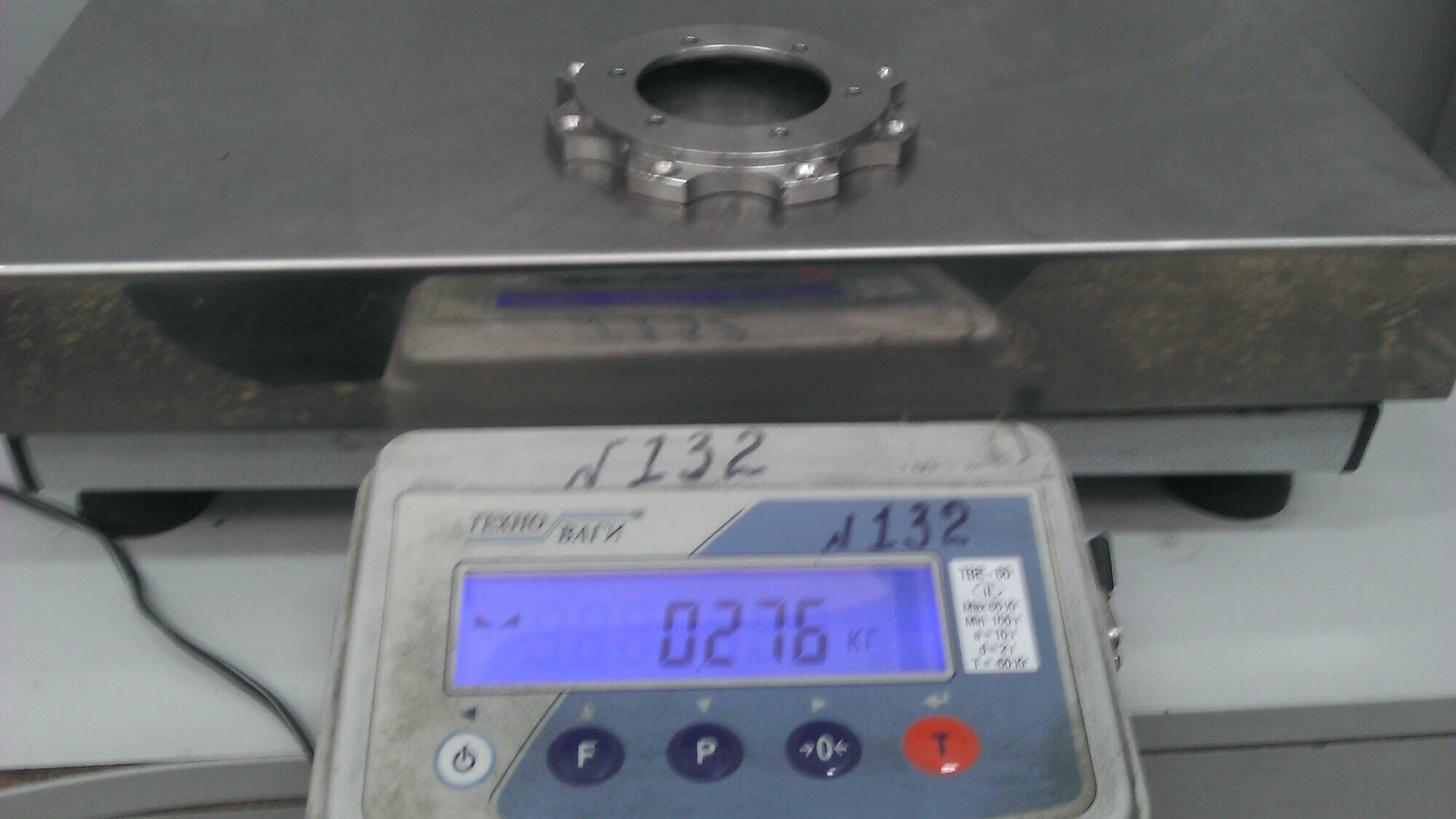

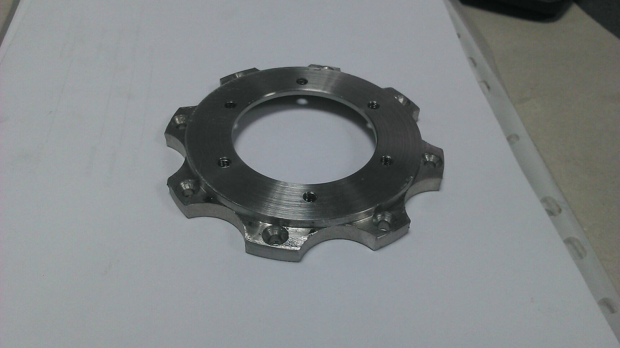

СообщениеДобавлено: 08.04.2013 15:30
Сообщения: 54
Зарегистрирован:09.03.2012
вот, собственно, что получилось
IMAG0642.jpg [ 502.63 КБ | Просмотров: 2165 ]
IMAG0640.jpg [ 447.73 КБ | Просмотров: 2165 ]
IMAG0644.jpg [ 733.13 КБ | Просмотров: 2165 ]
IMAG0645.jpg [ 848.47 КБ | Просмотров: 2165 ]
