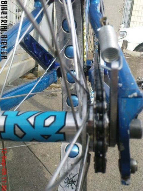

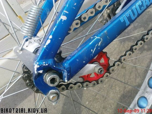

никаких нафиг кусков от переключателя, это не эстетично - если в роли натяжителя не XO или XTR/Dura ace
ниже преведена моя статья времен первой мировой
с описанием конструкции
http://www.biketrial.kiev.ua/forum/view ... =9&t=14143
натяжитель не подходит для фиксов и втулок с тормозным механизмом, приводимым в действие с помощью реверсного движения цепи
хотя, возможно и подходит, зависит все от растянутости цепи
зато он прочнее любой перекидки, и в момент удара его об что за хотите, складывается в пространство
между пером и колесом
проверено на велосипедах с трещеткой на шатунах (такое бывает/это массовый стандарт для триала)
с довольно серьезных горок
______________________________
возможно кто нить доработает конструкцию до 2 передач с переди)))
усилие задает пружина от раскладушки - крепится она к П-образному переходнику между спицным нипелем со спицей и пружиной, саму спицу можно прицепить куда угодно (спица для регулировки натяжения)
нагрузка которая создает пружина - вопервый может заставить звенеть цепь, и во вторых, приятный бонус - постоянно сохраняет положение шатунов на велосипеде, такое же как было с момента высадки водителя в ларек/магазин/космос
натяжитель цепи.jpg [ 62.47 КБ | Просмотров: 9137 ]
Комментарий к файлу: на фото видно простоту конструкции, а так же поле для фантазии - совместить с любой втулкой

Не понятно . Если он мертво прижат болтами зачем пружина?

натяжитель на моих фото вращается
натяжитель с креплением на петух рамы - подвержен деформации больше

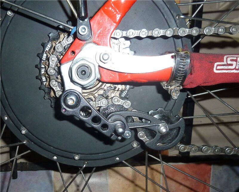

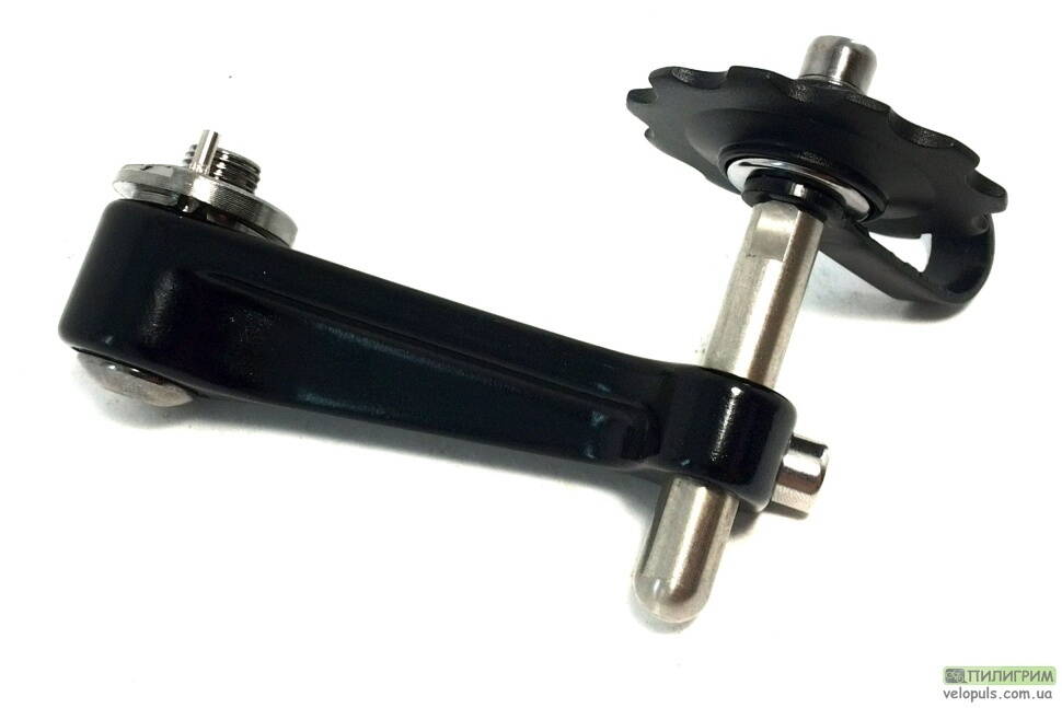

А кто юзал натяжители из линейки Х-17 вроде недорого и не дешево... Какой из этих фабричных лучше выбрать?
http://velopuls.com.ua/category/natyazhytel-cepi/
Ведь желательно чтоб ролик прижимал/натягивал провисшую цепь снизу для захвата большего числа зубьев? Или мож основательно потратиться купив Сюрли за 50 евро с дополнительной пружиной , тянущей ролик снизу вверх?
7151.970x0.jpg [ 95.31 КБ | Просмотров: 8298 ]
7146.970x0.jpg [ 111.21 КБ | Просмотров: 8298 ]
dmr-sts-chain-tensioner.jpg [ 17.15 КБ | Просмотров: 8298 ]
prod_1616.jpg [ 39.43 КБ | Просмотров: 8297 ]
5e2a04052a48.jpg [ 119.06 КБ | Просмотров: 8297 ]
1119910.970x0.JPG [ 101.03 КБ | Просмотров: 8296 ]
7144.970x0.jpg [ 83.42 КБ | Просмотров: 8275 ]
Комментарий к файлу: Это что Сюрлик не может нормально поджать своей пружиной? Мож не стоит за него платить такие деньки по цене заднего переклюка ХТ?

На последнем фото сюрлик поджимает цепь у которой ещё можно было убрать одно звено...
Думаю нет.. Не хватает пару мм.. Иначе владелец непременно бы ампутировал лишнее звено... :smile:

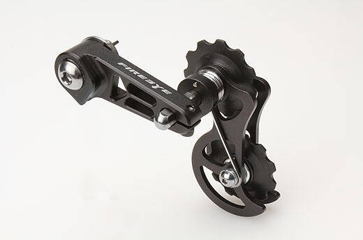

Навіщо? Щоб виграти трохи провису ланцюга?
А якщо без нього, то все одно морока - з часом розтягнеться, одну ланку прибирати. Якийсь час провисатиме, потім сильно натягнутий буде. Невеличкий однороликовий натягувач, особливо той, що тягне вгору, не заважає взагалі, але про натяг ланцюга дозволяє забути й забити.
От мій натягувач. Були алюмінієві ролики, але гучні вони дуже.
ИзображениеИзображение ИзображениеИзображение
СообщениеДобавлено: 31.08.2016 16:32
Сообщения: 603
Город: Бандерштадт
Зарегистрирован:12.11.2012
Вибачаюсь, але 2 ролика та 2 пружини - це порно для хардтейла. Трава чи гілка все це заблокує вмить! Для Вашого підвісу - не скажу, може тільки так.
СообщениеДобавлено: 31.08.2016 16:37
Сообщения: 4339
Зарегистрирован:01.03.2015
За 6к нічого не заблокувало. Жодного злету ланцюга, хоча підвіска ходуном ходить та півтори ланки витягує.
Пружина допомагає уникнути зносу з-за перекосу натягувача. У знайомого на підвісі такий натягувач і пари тисяч не проходив - зносилася втулка, дуже сильно перекосило натягувач. Може доброго сурлей вистачить на довше. Пружина ж тягне догори вісь прямо поряд з роликом. Хотів взагалі тягнути за рамку навколо ролика, але вона заважала знімати колесо, тому я її взагалі видалив. Пружини розтягнуті мінімально, і цього вистачає для надійного натягу ланцюга.
Другий ролик на моєму підвісі просто необхідний, навіть трохи підтиснутий догори ланцюг вже чиркає перо. А підтягувати його треба нормально бо підвіска півтори ланки жре + овальна зірка ще трохи.
Плюс він зменшує довжину нижньої ланки ланцюга та додатково утримує ланцюг. Захист реально не потрібен, ланцюг перо не б'є. Ну і як вже сказав - жодгого злету, хоча зад на підвісі стрибає дуже активно.

Двуроликовый нужен если двухподвес или дабл или трипл в системе...Больше причин ставить двуроликовый нет...
