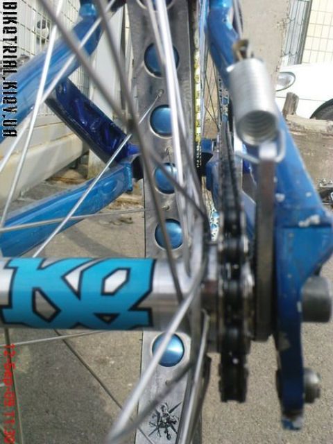

никаких нафиг кусков от переключателя, это не эстетично - если в роли натяжителя не XO или XTR/Dura ace
ниже преведена моя статья времен первой мировой
с описанием конструкции
http://www.biketrial.kiev.ua/forum/view ... =9&t=14143
натяжитель не подходит для фиксов и втулок с тормозным механизмом, приводимым в действие с помощью реверсного движения цепи
хотя, возможно и подходит, зависит все от растянутости цепи
зато он прочнее любой перекидки, и в момент удара его об что за хотите, складывается в пространство
между пером и колесом
проверено на велосипедах с трещеткой на шатунах (такое бывает/это массовый стандарт для триала)
с довольно серьезных горок
______________________________
возможно кто нить доработает конструкцию до 2 передач с переди)))
усилие задает пружина от раскладушки - крепится она к П-образному переходнику между спицным нипелем со спицей и пружиной, саму спицу можно прицепить куда угодно (спица для регулировки натяжения)
нагрузка которая создает пружина - вопервый может заставить звенеть цепь, и во вторых, приятный бонус - постоянно сохраняет положение шатунов на велосипеде, такое же как было с момента высадки водителя в ларек/магазин/космос
натяжитель цепи.jpg [ 62.47 КБ | Просмотров: 9248 ]
Комментарий к файлу: на фото видно простоту конструкции, а так же поле для фантазии - совместить с любой втулкой
натяжитель цепи 2.jpg [ 56.51 КБ | Просмотров: 9246 ]

надо к петуху цеплять
СообщениеДобавлено: 02.10.2014 18:55
Сообщения: 472
Город: макеевка
Зарегистрирован:03.12.2012
Не понятно . Если он мертво прижат болтами зачем пружина?

натяжитель на моих фото вращается
натяжитель с креплением на петух рамы - подвержен деформации больше

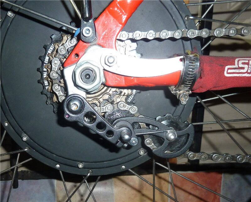

А кто юзал натяжители из линейки Х-17 вроде недорого и не дешево... Какой из этих фабричных лучше выбрать?
http://velopuls.com.ua/category/natyazhytel-cepi/
Ведь желательно чтоб ролик прижимал/натягивал провисшую цепь снизу для захвата большего числа зубьев? Или мож основательно потратиться купив Сюрли за 50 евро с дополнительной пружиной , тянущей ролик снизу вверх?
7151.970x0.jpg [ 95.31 КБ | Просмотров: 8409 ]
7146.970x0.jpg [ 111.21 КБ | Просмотров: 8409 ]
dmr-sts-chain-tensioner.jpg [ 17.15 КБ | Просмотров: 8409 ]
prod_1616.jpg [ 39.43 КБ | Просмотров: 8408 ]
5e2a04052a48.jpg [ 119.06 КБ | Просмотров: 8408 ]
1119910.970x0.JPG [ 101.03 КБ | Просмотров: 8407 ]
7144.970x0.jpg [ 83.42 КБ | Просмотров: 8386 ]
Комментарий к файлу: Это что Сюрлик не может нормально поджать своей пружиной? Мож не стоит за него платить такие деньки по цене заднего переклюка ХТ?

На последнем фото сюрлик поджимает цепь у которой ещё можно было убрать одно звено...
Думаю нет.. Не хватает пару мм.. Иначе владелец непременно бы ампутировал лишнее звено... :smile:
