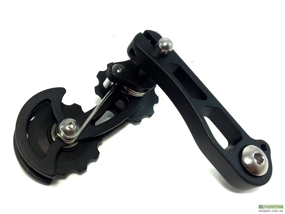

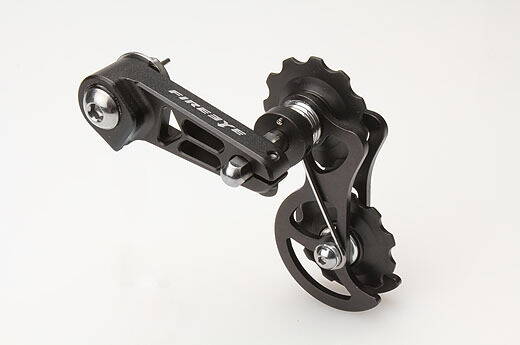

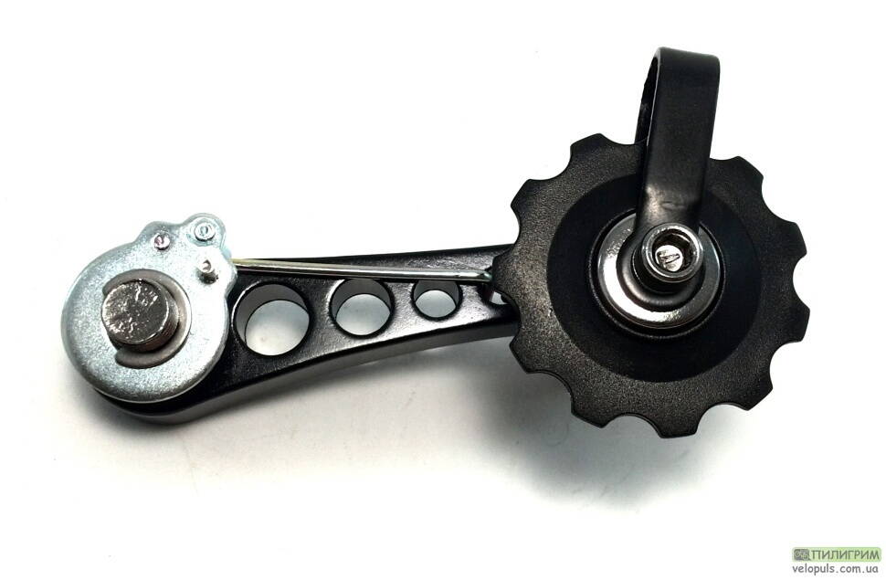

А кто юзал натяжители из линейки Х-17 вроде недорого и не дешево... Какой из этих фабричных лучше выбрать?
http://velopuls.com.ua/category/natyazhytel-cepi/
Ведь желательно чтоб ролик прижимал/натягивал провисшую цепь снизу для захвата большего числа зубьев? Или мож основательно потратиться купив Сюрли за 50 евро с дополнительной пружиной , тянущей ролик снизу вверх?

Комментарий к файлу: Это что Сюрлик не может нормально поджать своей пружиной? Мож не стоит за него платить такие деньки по цене заднего переклюка ХТ?

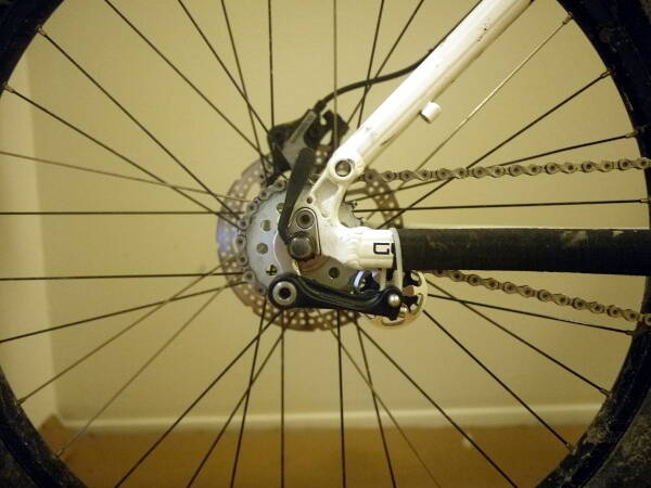

MUStP.jpg [ 145.64 КБ | Просмотров: 8377 ]

На последнем фото сюрлик поджимает цепь у которой ещё можно было убрать одно звено...
Думаю нет.. Не хватает пару мм.. Иначе владелец непременно бы ампутировал лишнее звено... :smile:

халфлинк нужно ставить
