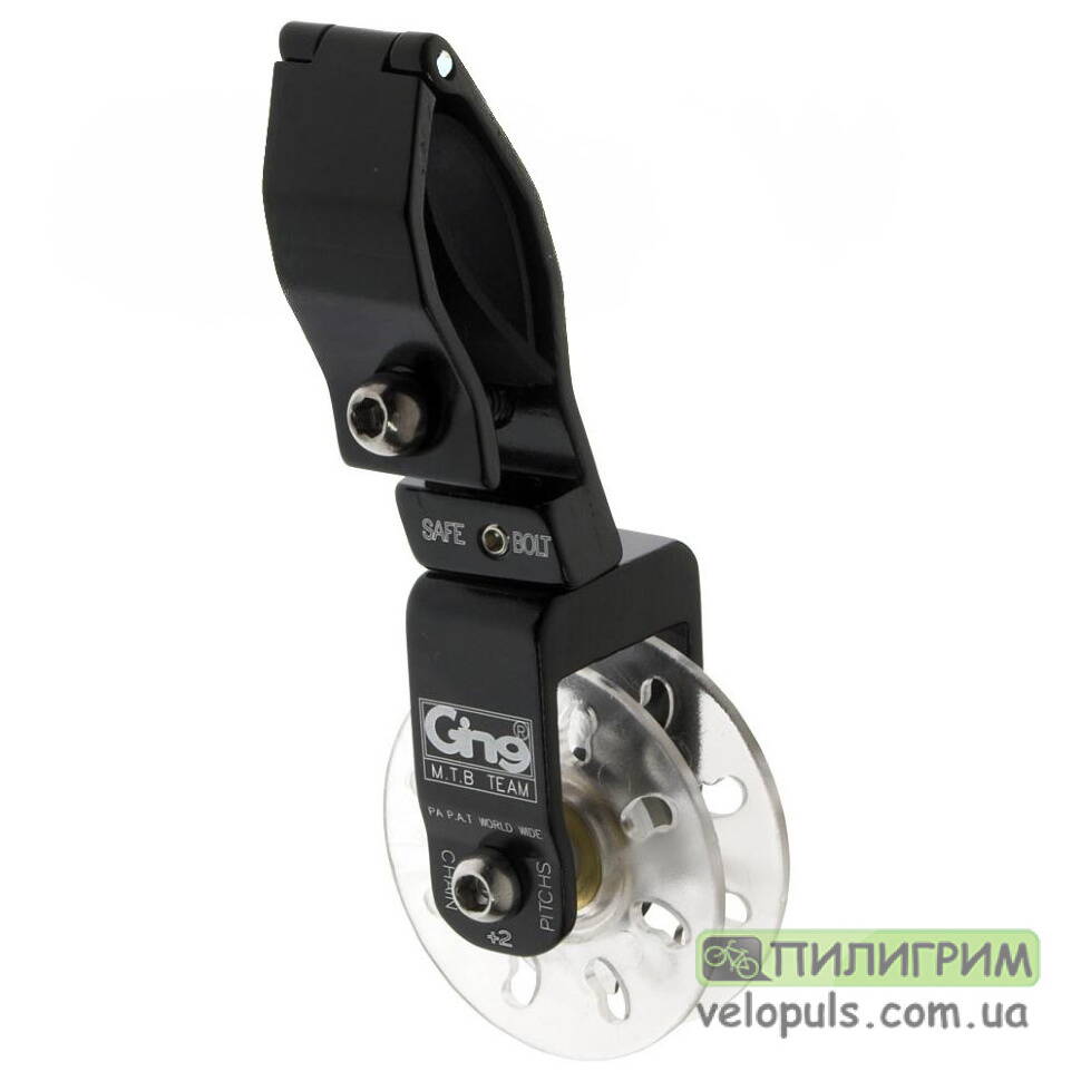

А кто юзал натяжители из линейки Х-17 вроде недорого и не дешево... Какой из этих фабричных лучше выбрать?
http://velopuls.com.ua/category/natyazhytel-cepi/
Ведь желательно чтоб ролик прижимал/натягивал провисшую цепь снизу для захвата большего числа зубьев? Или мож основательно потратиться купив Сюрли за 50 евро с дополнительной пружиной , тянущей ролик снизу вверх?

Комментарий к файлу: Это что Сюрлик не может нормально поджать своей пружиной? Мож не стоит за него платить такие деньки по цене заднего переклюка ХТ?
