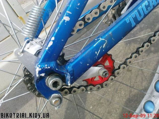

никаких нафиг кусков от переключателя, это не эстетично - если в роли натяжителя не XO или XTR/Dura ace
ниже преведена моя статья времен первой мировой
с описанием конструкции
http://www.biketrial.kiev.ua/forum/view ... =9&t=14143
натяжитель не подходит для фиксов и втулок с тормозным механизмом, приводимым в действие с помощью реверсного движения цепи
хотя, возможно и подходит, зависит все от растянутости цепи
зато он прочнее любой перекидки, и в момент удара его об что за хотите, складывается в пространство
между пером и колесом
проверено на велосипедах с трещеткой на шатунах (такое бывает/это массовый стандарт для триала)
с довольно серьезных горок
______________________________
возможно кто нить доработает конструкцию до 2 передач с переди)))
усилие задает пружина от раскладушки - крепится она к П-образному переходнику между спицным нипелем со спицей и пружиной, саму спицу можно прицепить куда угодно (спица для регулировки натяжения)
нагрузка которая создает пружина - вопервый может заставить звенеть цепь, и во вторых, приятный бонус - постоянно сохраняет положение шатунов на велосипеде, такое же как было с момента высадки водителя в ларек/магазин/космос
натяжитель цепи.jpg [ 62.47 КБ | Просмотров: 9247 ]
Комментарий к файлу: на фото видно простоту конструкции, а так же поле для фантазии - совместить с любой втулкой
натяжитель цепи 2.jpg [ 56.51 КБ | Просмотров: 9245 ]

надо к петуху цеплять

Не понятно . Если он мертво прижат болтами зачем пружина?

натяжитель на моих фото вращается
натяжитель с креплением на петух рамы - подвержен деформации больше
