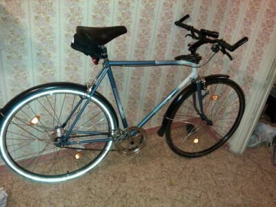

в полку планетарщиков пополнение.
Не пинайте новичка - педалирует как умеет.
эпопея (или опупея?) началась 2 месяца назад, когда ко мне попал городской европеец с маркировкой "Mars original".
Подробнее об этом можно прочитать в этом топике http://xt.ht/phpbb/viewtopic.php?f=31&t=38066
прелюдия завершилась 22 мая.
Вот что получилось:
    Рама: Mars Original. материал - сталь. рост - 60 (если я правильно измерил). происхождение - Германия. (на allegro.pl удалось найти несколько лотов с "братьями" и "сестрами". продают как немцев).
    Руль, вынос, переходник: происхождение неизвестно. Что-то подарили, что-то купил.
    Тормозная система: ручки Avid FR5, тормоза дорожные alhonga 417, тросики и рубашки бюджетные.
    Переднее колесо: втулка Shimano - HB-RM60 Alivio, обод Weinmann discovery 28, происхождение спиц неизвестно (колесо бралось б/у в сборе). камера Rubena. покрышка с туманным происхождением шириной 32 мм.
    Заднее колесо: втулка Shimano Nexus Inter 7 (SG-7C26) со звездой на 16, обод Weinmann Discovery 28, спицы DT Champion (втулка б/у, спицы и обод новые). камера Rubena. покрышка CST Continental 37мм.
    цепь: SRAM - PC 1
    седло, шатуны: родные
    крылья: тайваньского происхождения.
вот так это выглядит

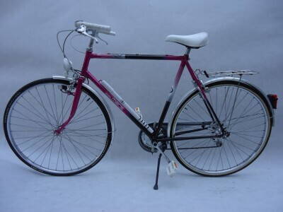

помогите определить "родословную"/происхождение рамы.

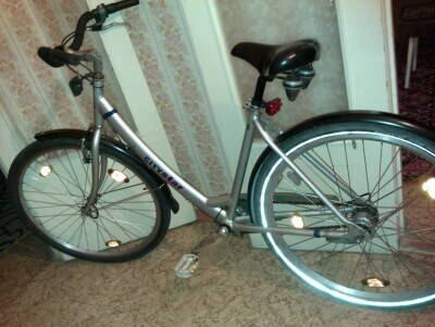

Комментарий к файлу: Alu CityStar на Sachs Super 7
IMAG0037.jpg [ 40.16 КБ | Просмотров: 4260 ]
а это агрегат супруги
похвастаюсь не создавая нового топика. :)

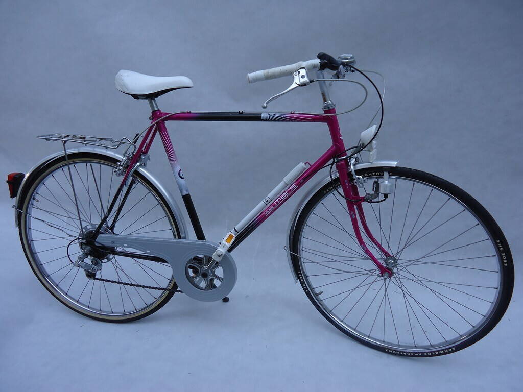

собственно фото братьев
6.JPG [ 169.48 КБ | Просмотров: 4168 ]
7.JPG [ 156.73 КБ | Просмотров: 4168 ]
10.JPG [ 146.68 КБ | Просмотров: 4168 ]

во время поездок обнаружил неприятный "дефект" либо в каретке, либо в звезде шатунов.
что-то из них "гуляет", что сказывается в натяжении цепи и хрусте.
съемника шатунов нет, поэтому рассмотреть отдельно звезду не смог.
прошу совета и информации по определению размера каретки и выбора шатунов для замены.

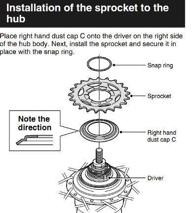

попытался заменить ведомую звезду - не получилось. не смог снять стопорную гайку. :sad:
она какая-то хитрая - есть 3 паза полукруглых.
семейным ключом зацепить не смог.
гвоздем и молотком только поцарапал
как ее снять?

efreet писал(а):
попытался заменить ведомую звезду - не получилось. не смог снять стопорную гайку. :sad: она какая-то хитрая - есть 3 паза полукруглых.
семейным ключом зацепить не смог. гвоздем и молотком только поцарапал
как ее снять?
Звезду удерживает стопорное кольцо, поддень его отверткой, сними кольцо и звезду, одень другую звезду, зафиксируй кольцом.
