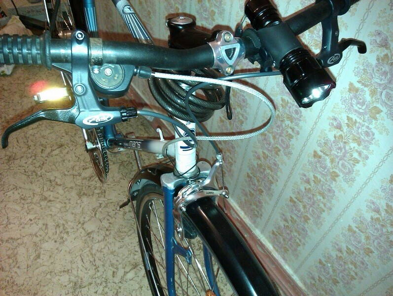

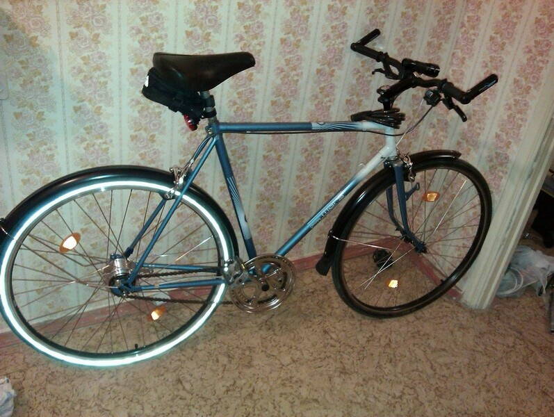

в полку планетарщиков пополнение.
Не пинайте новичка - педалирует как умеет.
эпопея (или опупея?) началась 2 месяца назад, когда ко мне попал городской европеец с маркировкой "Mars original".
Подробнее об этом можно прочитать в этом топике http://xt.ht/phpbb/viewtopic.php?f=31&t=38066
прелюдия завершилась 22 мая.
Вот что получилось:
    Рама: Mars Original. материал - сталь. рост - 60 (если я правильно измерил). происхождение - Германия. (на allegro.pl удалось найти несколько лотов с "братьями" и "сестрами". продают как немцев).
    Руль, вынос, переходник: происхождение неизвестно. Что-то подарили, что-то купил.
    Тормозная система: ручки Avid FR5, тормоза дорожные alhonga 417, тросики и рубашки бюджетные.
    Переднее колесо: втулка Shimano - HB-RM60 Alivio, обод Weinmann discovery 28, происхождение спиц неизвестно (колесо бралось б/у в сборе). камера Rubena. покрышка с туманным происхождением шириной 32 мм.
    Заднее колесо: втулка Shimano Nexus Inter 7 (SG-7C26) со звездой на 16, обод Weinmann Discovery 28, спицы DT Champion (втулка б/у, спицы и обод новые). камера Rubena. покрышка CST Continental 37мм.
    цепь: SRAM - PC 1
    седло, шатуны: родные
    крылья: тайваньского происхождения.
вот так это выглядит
Комментарий к файлу: крок Mars
IMAG0034.jpg [ 199.63 КБ | Просмотров: 4321 ]
Комментарий к файлу: кокпит
IMAG0036.jpg [ 222.75 КБ | Просмотров: 4321 ]
Комментарий к файлу: chainline
chainline.jpg [ 182.65 КБ | Просмотров: 4321 ]

Классный велосипед! А передний переклюк планируется?
Тише едешь - дальше будешь от того места куда едешь.
 Заголовок сообщения: Re: "недошоссер" Mars + Shimano Nexus Inter 7
СообщениеДобавлено: 24.05.2011 17:07
Сообщения: 358
Город: Украина, Никополь-Харьков
Зарегистрирован:24.02.2009
ldk
была такая мысль, но пока отложил - слишком много "но" и "если" вырисовывается.
