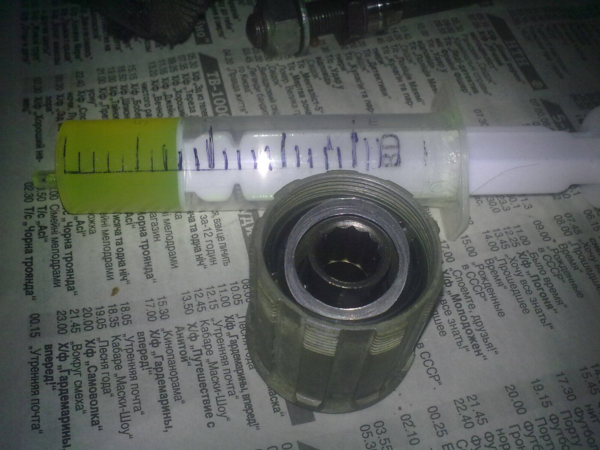

Aleksei Dmytren писал(а):
барабанов униглайд/гиперглайд вживую не видел,,,,,,,,гоивен 400 хватит.
Являюсь счастливым обладателем
170220161209.jpg [ 472.13 КБ | Просмотров: 1624 ]
400? разве что втулка будет б/у (только кассета 41-я 270-300грн)... лучше уж тогда колесо купить б/у, не заморачиваться с длиной спиц и переспицовкой, хотя... я переспицовывал переднее на заднее, в итоге так получилось - колесо переднее в сборе 300 + втулка задняя подубитая - 5 у.е. , спицы старые подошли - из трех крестов стало четыре (фланцы разные) + осталась втулка передняя. х.з. что с ней теперь делать...
PS Эти звездочки (униглайд) переворачиваются, и еще можно покатать!

 Заголовок сообщения: Re: Ключ для барабана трещетки
СообщениеДобавлено: 11.03.2016 05:34
Сообщения: 2850
Изображения: 39
Город: Черкассы
Зарегистрирован:13.10.2015
Неправильно, на моем фото универсальный барабан. Кассеты тут другим местом -
Кассеты 7ск меньше в длину, чем 8/9ск (по размеру + 2мм приблизительно). Поэтому и барабаны разного размера. Старые втулки (под 7ск) делались шириной 130мм, как современные шоссе (конечно они (шоссе) есть в продаже, только они дороже), современные МТБ 135 мм сейчас, у них барабан для 8/9ск кассеты.

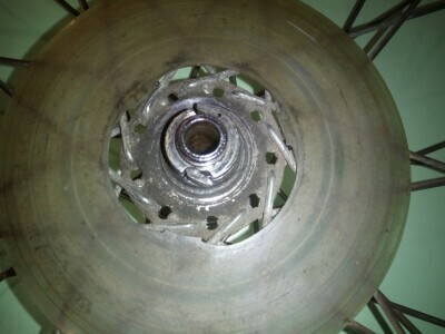

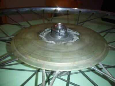

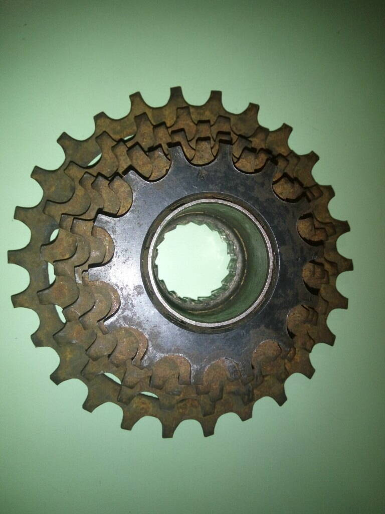

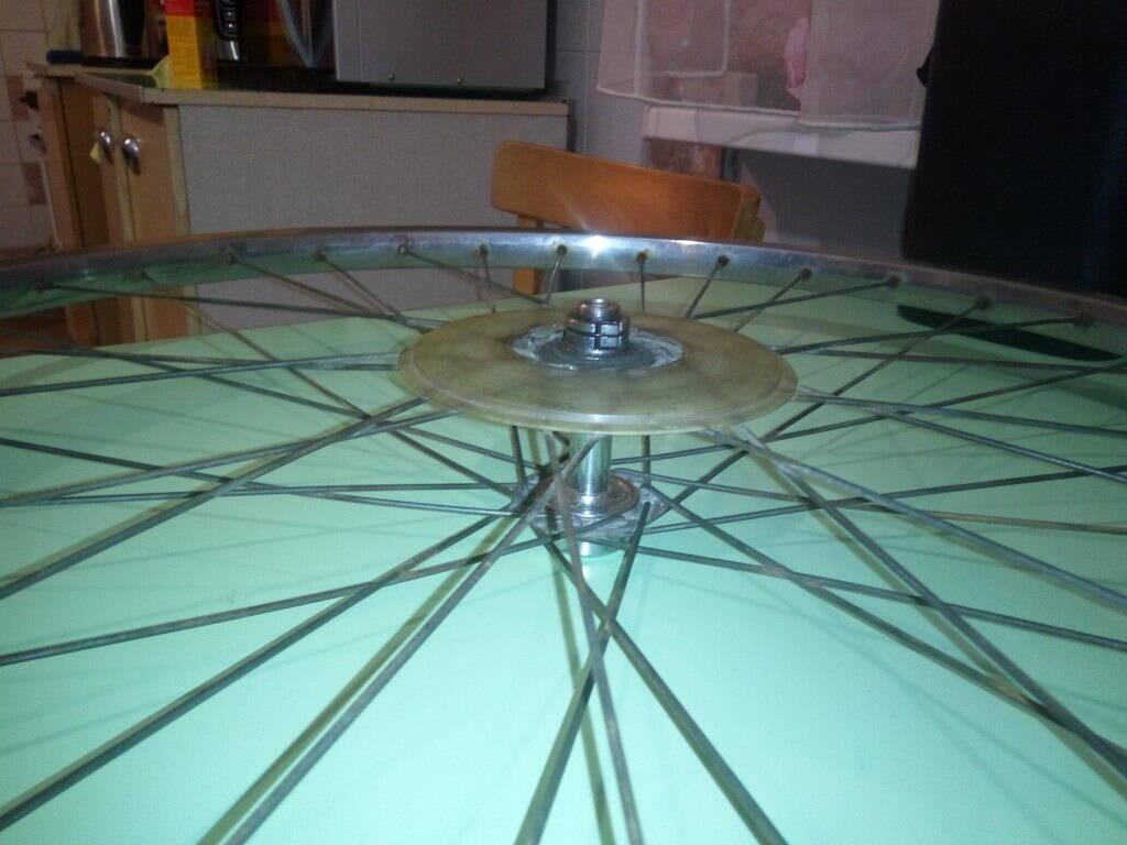

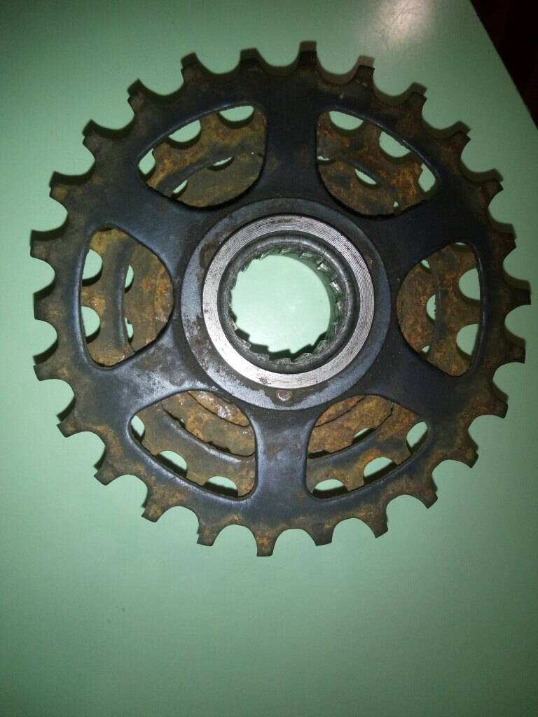

СообщениеДобавлено: 11.03.2016 06:10
Сообщения: 98
Город: Находка
Возраст: 64
Зарегистрирован:01.03.2016
Фото кассеты с разных ракурсов
IMG_20160310_233613.jpg [ 126.49 КБ | Просмотров: 1599 ]
IMG_20160310_233704.jpg [ 127.64 КБ | Просмотров: 1599 ]
IMG_20160310_233744.jpg [ 118.08 КБ | Просмотров: 1599 ]
IMG_20160310_233802.jpg [ 102.33 КБ | Просмотров: 1599 ]
IMG_20160310_233824.jpg [ 124.36 КБ | Просмотров: 1599 ]
