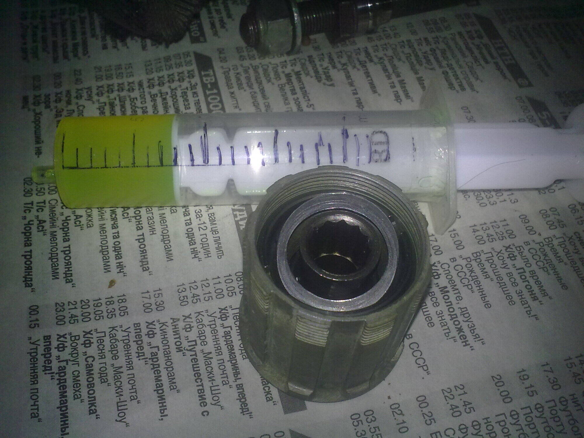

Являюсь счастливым обладателем
170220161209.jpg [ 472.13 КБ | Просмотров: 1627 ]
400? разве что втулка будет б/у (только кассета 41-я 270-300грн)... лучше уж тогда колесо купить б/у, не заморачиваться с длиной спиц и переспицовкой, хотя... я переспицовывал переднее на заднее, в итоге так получилось - колесо переднее в сборе 300 + втулка задняя подубитая - 5 у.е. , спицы старые подошли - из трех крестов стало четыре (фланцы разные) + осталась втулка передняя. х.з. что с ней теперь делать...
PS Эти звездочки (униглайд) переворачиваются, и еще можно покатать!

Неправильно, на моем фото универсальный барабан. Кассеты тут другим местом -
Кассеты 7ск меньше в длину, чем 8/9ск (по размеру + 2мм приблизительно). Поэтому и барабаны разного размера. Старые втулки (под 7ск) делались шириной 130мм, как современные шоссе (конечно они (шоссе) есть в продаже, только они дороже), современные МТБ 135 мм сейчас, у них барабан для 8/9ск кассеты.

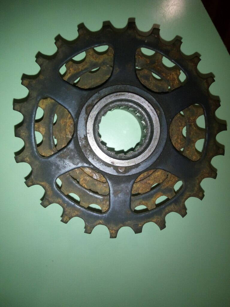

Идея прекрасная! Ну а дальше... я не сомневаюсь, что я найду способ как открутить фикс звезду... а дальше, я отбраковываю две изношенные звезды и чем я их заменю? Rost сказал, что сейчас звезд с нужным мне профилем зуба в природе нет??? Брать б/у не хочется...

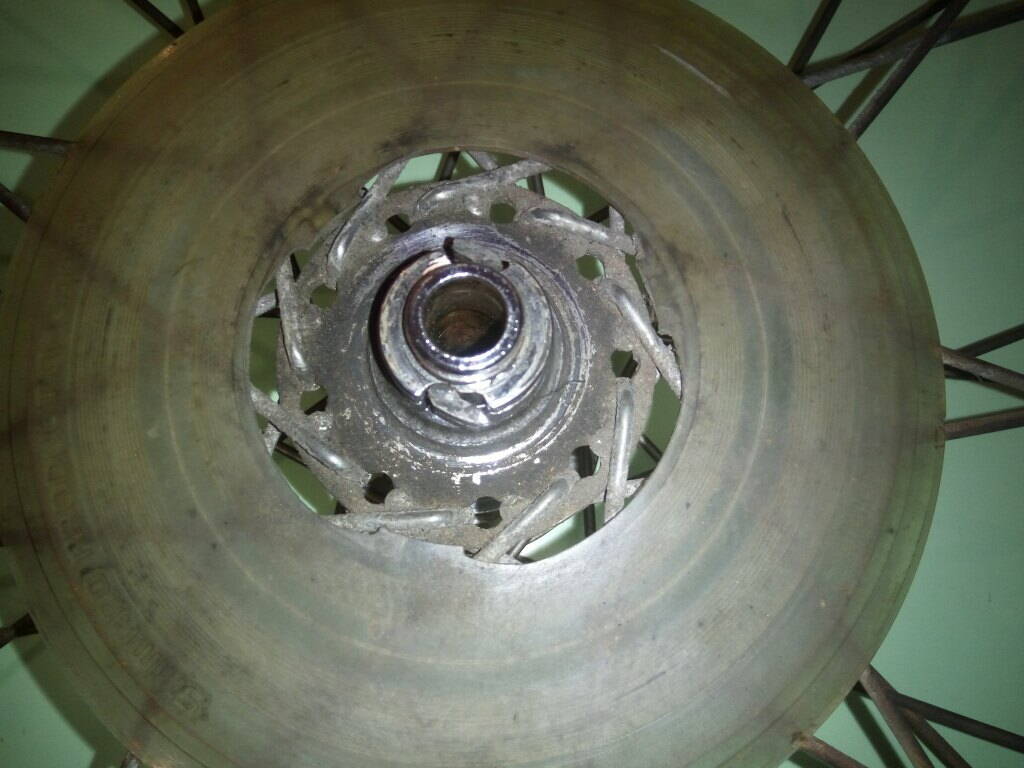

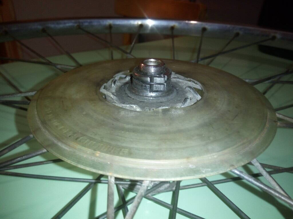

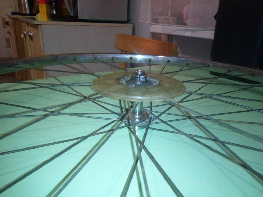

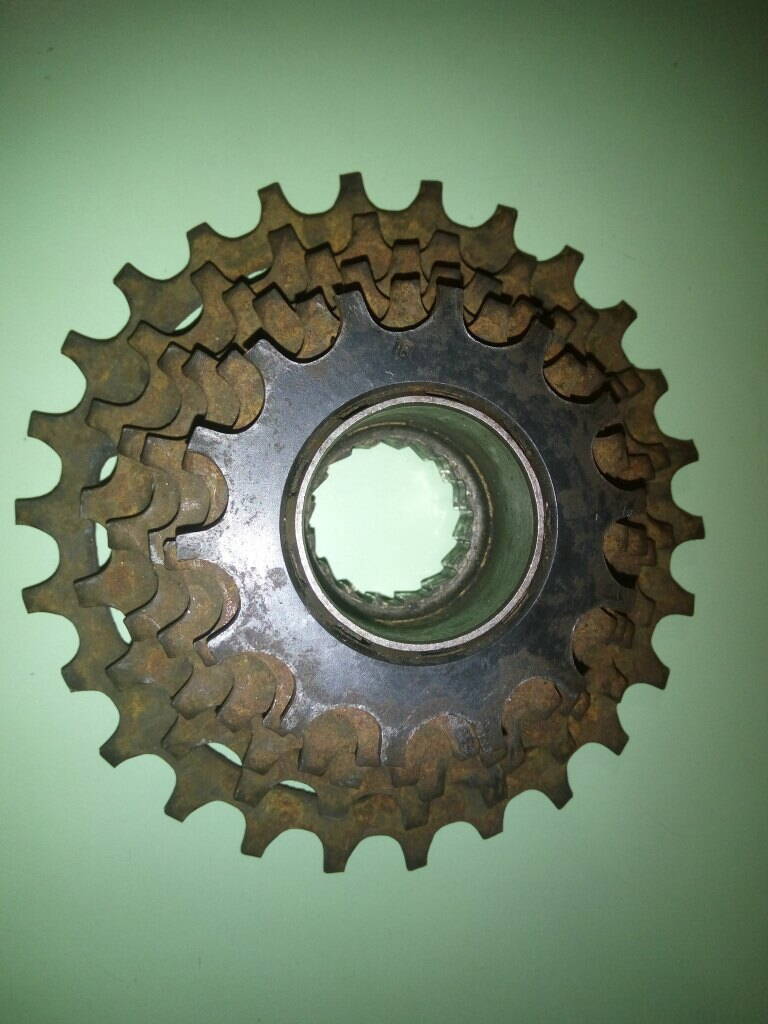

Фото кассеты с разных ракурсов
IMG_20160310_233613.jpg [ 126.49 КБ | Просмотров: 1602 ]
IMG_20160310_233704.jpg [ 127.64 КБ | Просмотров: 1602 ]
IMG_20160310_233744.jpg [ 118.08 КБ | Просмотров: 1602 ]
IMG_20160310_233802.jpg [ 102.33 КБ | Просмотров: 1602 ]
IMG_20160310_233824.jpg [ 124.36 КБ | Просмотров: 1602 ]
