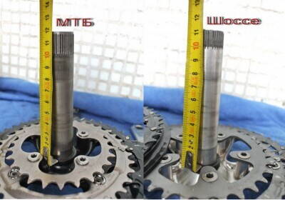

Шоссейные каретки 68 и 70мм, проставка в 2мм.
МТБ 68 73 и 83.
Имел возможность сравнить системы с интегрированным валом SHIMANO HollowTech II под МТБ и шоссе.
См. фото:
DSC_4939_.jpg [ 145.54 КБ | Просмотров: 8518 ]
DSC_4944_.jpg [ 169.95 КБ | Просмотров: 8518 ]
хожу, плыву, еду, ищу
МТБ 68 73 и 83.
См. фото:
Ну так это вообще отлично, полезная тема получается,может у кого-то еще появится похожий вопрос, для полного завершения теперь нужно взять и сравнить шоссе и мтб чашки, сделать замеры, чтоб не быть как выше сказал товарищ - голословным и тогда сразу все станет на свои места и вопрос будет исчерпан.

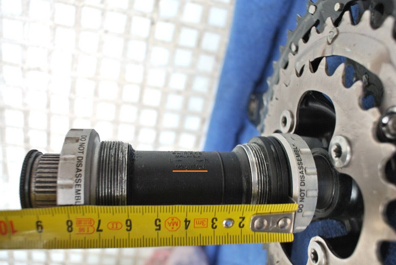

Чашки должны быть одинаковыми, отличие скорее в пластиковой проставке.
Каретки под шоссе у меня нет...

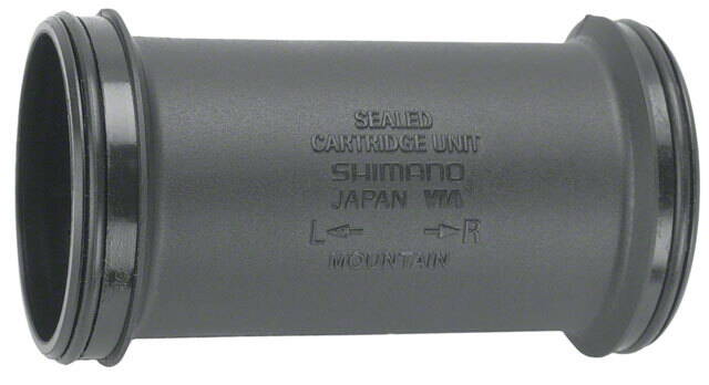

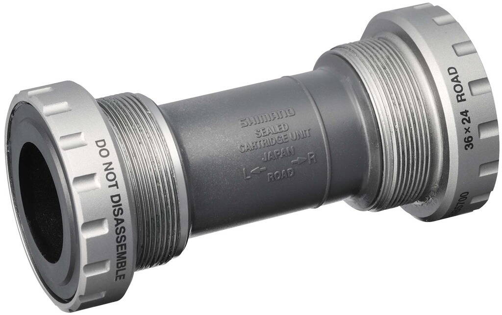

На каретке под МТБ нанесён маркер:
Откапал в инете фото, вот бы их ещё образмерить:
http://gear11.blogspot.in/2010/11/shima ... b5700.html
DSC_4943_.jpg [ 347.16 КБ | Просмотров: 8500 ]
CR1367B.jpg [ 29.73 КБ | Просмотров: 8459 ]
shimano-sm-bb5700-gear11-japan.jpg [ 116 КБ | Просмотров: 8459 ]

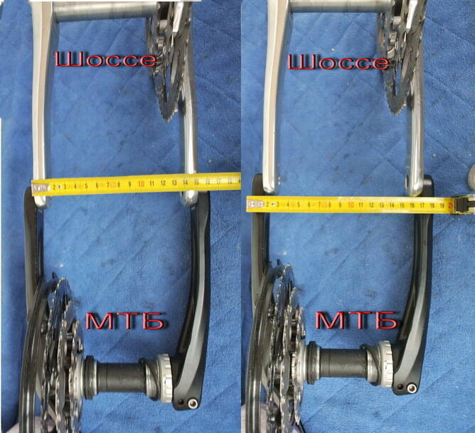

На шоссейнике поменял себе систему как раз на Campagnolo Record.
На гибриде сменил МТБ систему Shimano HollowTech II на шоссейную Shimano Ultegra (см. фото сравнения Q-фактор).
