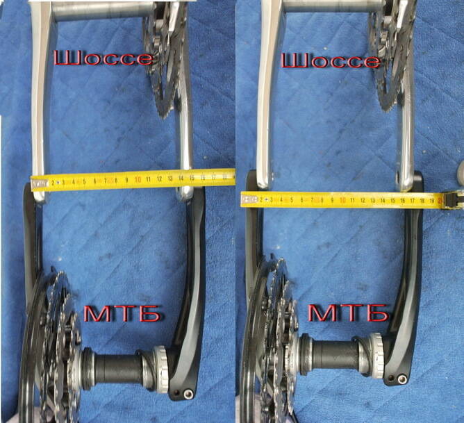

Имел возможность сравнить системы с интегрированным валом SHIMANO HollowTech II под МТБ и шоссе.
См. фото:
DSC_4939_.jpg [ 145.54 КБ | Просмотров: 8520 ]
DSC_4944_.jpg [ 169.95 КБ | Просмотров: 8520 ]

Ну так это вообще отлично, полезная тема получается,может у кого-то еще появится похожий вопрос, для полного завершения теперь нужно взять и сравнить шоссе и мтб чашки, сделать замеры, чтоб не быть как выше сказал товарищ - голословным и тогда сразу все станет на свои места и вопрос будет исчерпан.

Чашки должны быть одинаковыми, отличие скорее в пластиковой проставке.
Каретки под шоссе у меня нет...
На каретке под МТБ нанесён маркер:
Откапал в инете фото, вот бы их ещё образмерить:
