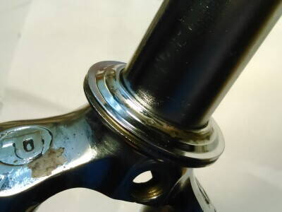

Такая проблема, на веле клинит рулевая когда держишь руль прямо, и под 45 с каждой стороны.
Рулевая Shimano HP-A105.
Вопрос, нужна полная ее замена или достаточно поменять подшипники 1"?
Если под замену полностью то подскажите какую брать? Напомню, это резьбовая рулевая колонка.
И подскажите какой ключ надо что бы ее снять.
Фото прилагаю:

Kirill Yevtushenko писал(а):
Valentin Bushnev
Нужно смотреть что внутри, вполне может быть убита.

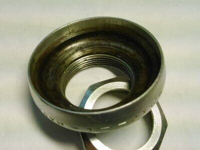

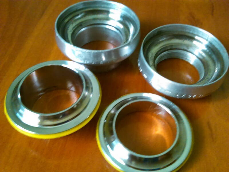

Итак все разобрал. Подшипники вроде целые, но когда протирал нижний то выпал один шарик и я его не нашел(
Прикладываю фото всех задействованых узлов. Первое фото - нижняя опорная чашка, видны выбоины от подшипника.
Что скажите? Где можно купить такой подшипник? Если рулевая под замену, то какую взять и возможно ли заменить самостоятельно?

Ну нижній конус під зхаміну однозначно. Там вмятини прямо песеред дорожки кочення. Все інше без кріміналу.

Нижняя чашка убита, второе слева фото вверху.

:yes: точно, відразу точок не побачив :facepalm:
Схоже отвєтка з нижнього конуса.

Нижний конус можно проточить, чашки шлифонуть:

Пафнутий , да, чашка и нижний конус убиты.

Нашел я токаря. Чашка у меня стальная, тоже точили. Говорит что очень твердое, и не знает как можно было их так убить :D
Все собрал, будет тестить. Спасибо всем за советы!
