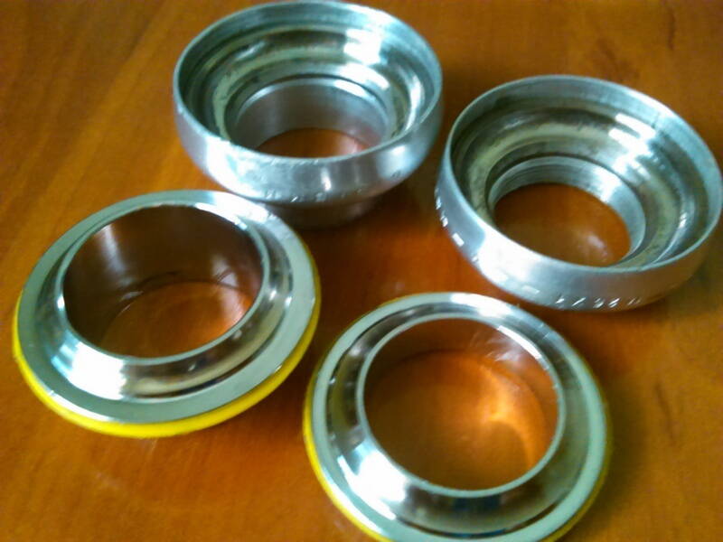

Такая проблема, на веле клинит рулевая когда держишь руль прямо, и под 45 с каждой стороны.
Рулевая Shimano HP-A105.
Вопрос, нужна полная ее замена или достаточно поменять подшипники 1"?
Если под замену полностью то подскажите какую брать? Напомню, это резьбовая рулевая колонка.
И подскажите какой ключ надо что бы ее снять.
Фото прилагаю:

Нужно смотреть что внутри, вполне может быть убита.
Вынимаешь вынос, берёшь большой разводной ключ и откручиваешь верхнюю гайку.

Итак все разобрал. Подшипники вроде целые, но когда протирал нижний то выпал один шарик и я его не нашел(
Прикладываю фото всех задействованых узлов. Первое фото - нижняя опорная чашка, видны выбоины от подшипника.
Что скажите? Где можно купить такой подшипник? Если рулевая под замену, то какую взять и возможно ли заменить самостоятельно?

Valentin Bushnev
Такие детали продаются на Куреневке, вот тут есть адреса viewtopic.php?f=31&t=160854
Смотреть под словами Где купить железяки
Самостоятельно заменить не только можно, но и нужно.
Чашки легко вынимаются с помощью трубы, через второе отверстие упираем край трубы изнутри в чашку (например, можно использовать подседельный штырь или любой металлический штырь) и легкими ударами молотка выбиваем наружу, чашки просто вставлены в раму с небольшим натягом.
Нижний конус с вилки тоже снимается вверх, он просто надет.
Когда пойдете на базар, возьмите чашку и нижний конус с собой - они бывают разного посадочного диаметра. Китайская чашка будет болтаться, разница примерно 1 мм по диаметру. А конус может не налазить.
Подшипники тоже новые возьмите, они копейки стоят.

СообщениеДобавлено: 06.10.2015 11:45
Ну нижній конус під зхаміну однозначно. Там вмятини прямо песеред дорожки кочення. Все інше без кріміналу.
СообщениеДобавлено: 06.10.2015 20:16
Сообщения: 4621
Город: Зеленодольск
Зарегистрирован:08.07.2014
Евгений76
Нижняя чашка убита, второе слева фото вверху.
Продолжение истории там >
СообщениеДобавлено: 07.10.2015 09:54
:yes: точно, відразу точок не побачив :facepalm:
Схоже отвєтка з нижнього конуса.

Нижний конус можно проточить, чашки шлифонуть:
Ими только рулевые убивать: я как-то купил, из 5 сепараторов большую часть шариков пришлось выбросить.

Пафнутий , да, чашка и нижний конус убиты.
Ездил на куреневку, обошел все точки, не конуса не подшипников у них не было...
Ну хоть шарик от родного купил, а то потерял когда протирал.
Не подскажите где можно проточить и шлифануть чашки в Киеве?

Нашел я токаря. Чашка у меня стальная, тоже точили. Говорит что очень твердое, и не знает как можно было их так убить :D
Все собрал, будет тестить. Спасибо всем за советы!

Советую хотя бы нижний подшипник собрать на шариках без сепаратора.
