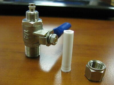

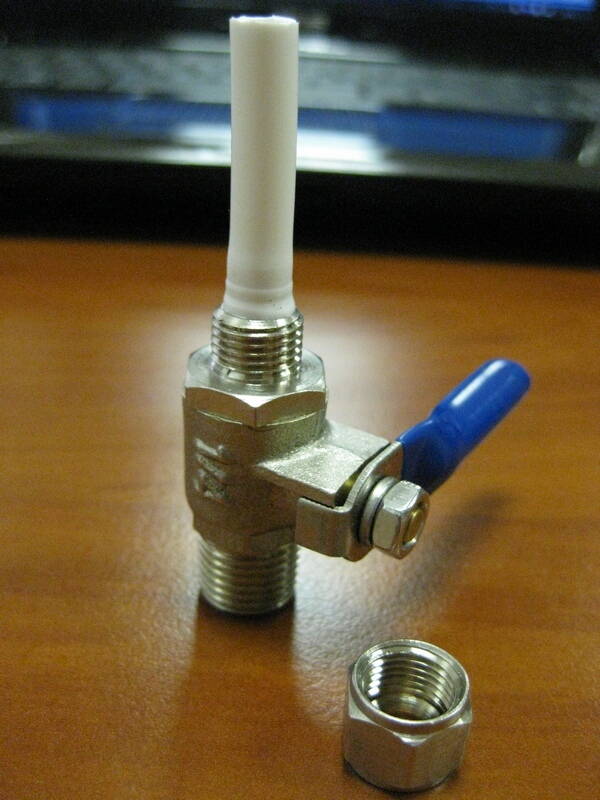

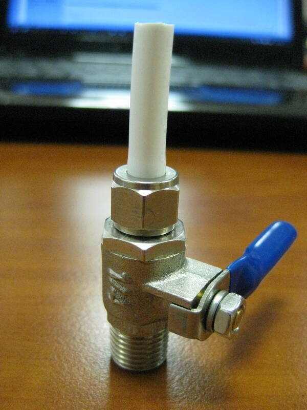

Мастер! Обрати внимание на вентили и оливки к шлангам! Уверен, нужно улучшаться и переходить на них, за ними прогресс. Что скажешь?

Шаровые краны под высокое давление не есть хорошо! Через некоторое время начинают "травить", игольчатые надёжней будут (ИМХО)

А случайно это краники не от фильтровальной установки для воды?

Скажу, что такие соединения приветствую, но мягкие шланги высокого давления под них, которые мне нравятся я с трудом нахожу, а таких вентилей в продаже не встречал. только в комплекте с водяными фильтрами. Выглядят надежно и очень похожи на те что я в последнее время использовал.
Проверено, что хорошие шаровые вентили даже под давлением служат очень долго. уплотнение по штоку - те же О-ринги, что и у игольчатых, а по шару он травить не должен, тк зажат тем же высоким давлением, если конечно, правильно сделан. конечно он не так удобен для плавной регулировки потока, но в данном случае это как раз и не нужно...

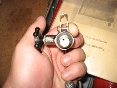

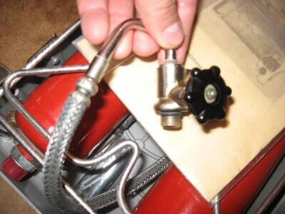

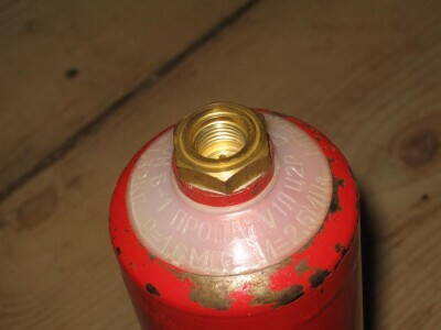

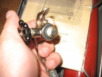

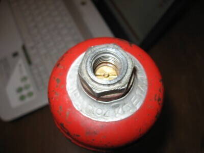

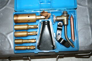

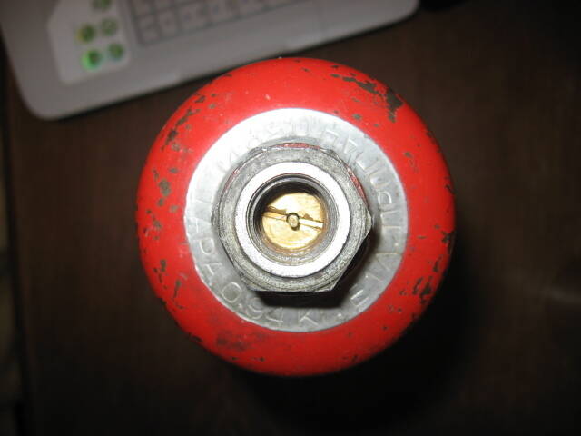

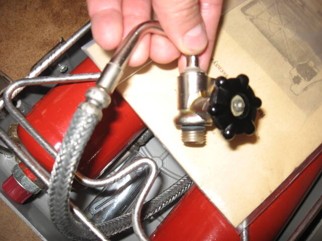

Добрый вечер интересует переходник для заправки пропанового баллона Б-1 от туристичекой советской плитки, фото прилагаю. Планируете вы такие делать или нет? Там клапан в горловине игольчатый,.
Интересует именно переходник, там резьба внутренняя М14х1,5, и игла клапана выступает мм на 5-6 от дна горловины. Интересует именно переходник только в Вашем исполнении под такие баллоны со "стравливателем". Глубина до дна горловины-13мм. Фото краника который вкручивается в сам баллон тоже прилагаю!
Менять конструктив баллона не охота, поскольку под него есть не только плитка, но и набор инжекционных горелок.

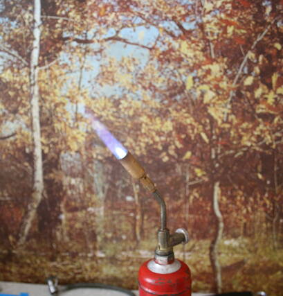

Вот такая горелка в работе

СообщениеДобавлено: 19.06.2012 23:59
Сообщения: 290
Зарегистрирован:01.06.2006
сделать можно, почему бы и нет.. штука хорошая...
Для этого мне придется переслать баллон и горелку. т.е. Минимального размера две ответные части.
Делать такие серийно конечно не буду, потому что никогда раньше не поступало заказов и владельцев таких штуковин наверняка можно пересчитать по пальцам, а тех кто захочет их заправлять еще меньше, хотя штука определенно полезная в хозяйстве...

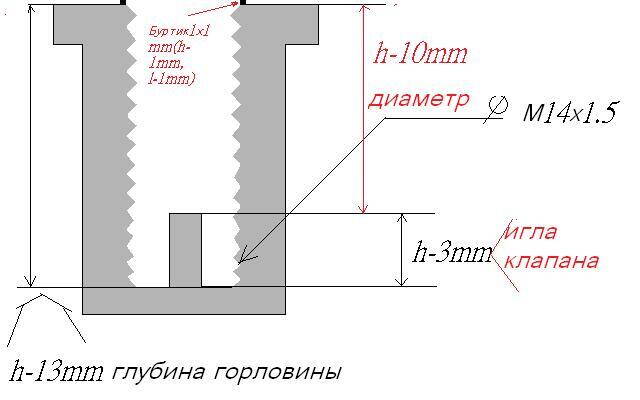

А просто размерами обойтись нельзя, ну в смысле условный чертёж горловины баллона с клапаном и горелки, резьба шаг и т.д, а то горелка на данный момент в работе, резьбу я знаю точно а все размеры померю штангельциркулем :)?
