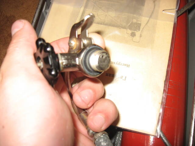

Мастер! Обрати внимание на вентили и оливки к шлангам! Уверен, нужно улучшаться и переходить на них, за ними прогресс. Что скажешь?
Скажу, что такие соединения приветствую, но мягкие шланги высокого давления под них, которые мне нравятся я с трудом нахожу, а таких вентилей в продаже не встречал. только в комплекте с водяными фильтрами. Выглядят надежно и очень похожи на те что я в последнее время использовал.

poputchik писал(а):
Шаровые краны под высокое давление не есть хорошо! Через некоторое время начинают "травить", игольчатые надёжней будут (ИМХО)
Проверено, что хорошие шаровые вентили даже под давлением служат очень долго. уплотнение по штоку - те же О-ринги, что и у игольчатых, а по шару он травить не должен, тк зажат тем же высоким давлением, если конечно, правильно сделан. конечно он не так удобен для плавной регулировки потока, но в данном случае это как раз и не нужно...

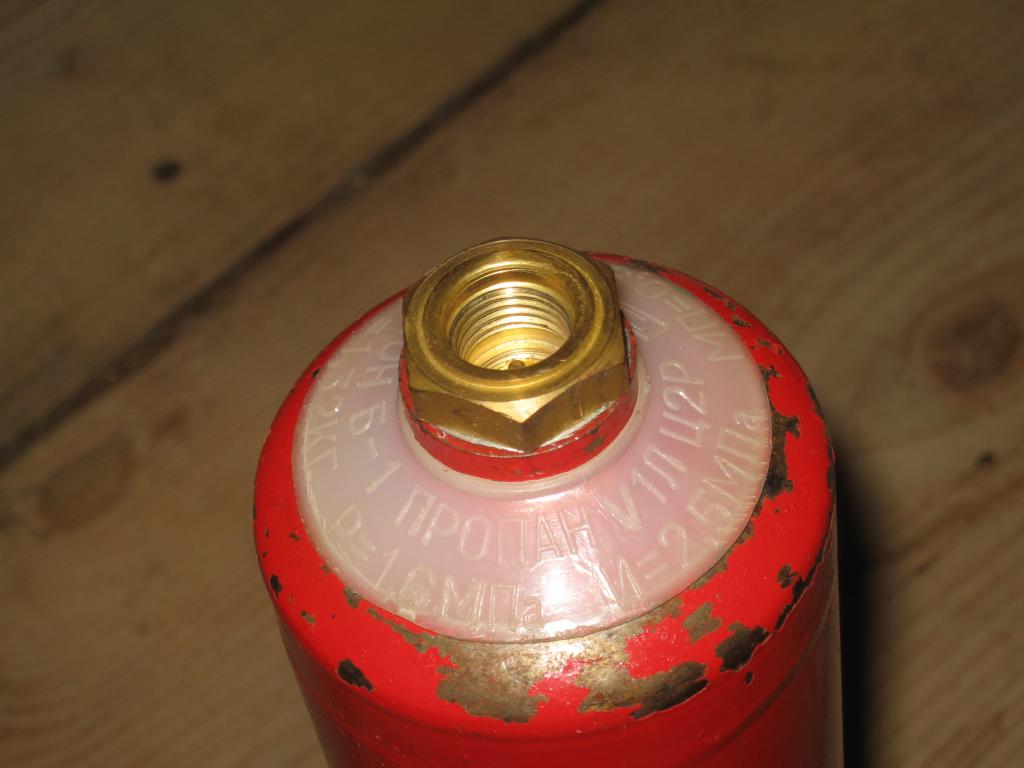

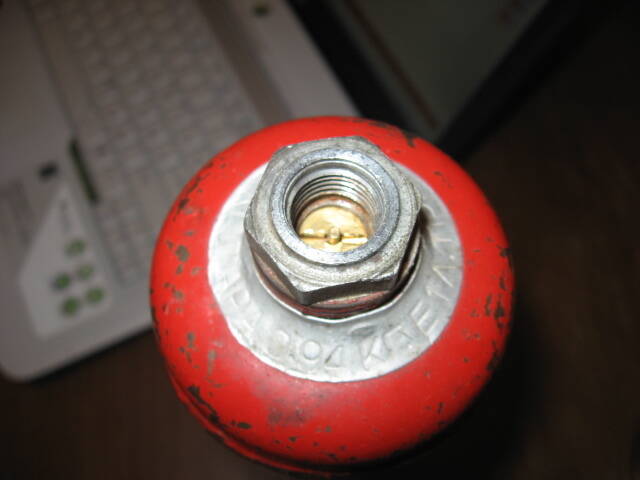

Energizer писал(а):
Изготавливаю и продаю переходники для заправки газовых баллонов.
Для тех, кто ездит с газовыми горелками - вещь полезная.
Стандартное устройство - переходник от большого бытового баллона к маленькому.
Добрый вечер интересует переходник для заправки пропанового баллона Б-1 от туристичекой советской плитки, фото прилагаю. Планируете вы такие делать или нет? Там клапан в горловине игольчатый,.
Интересует именно переходник, там резьба внутренняя М14х1,5, и игла клапана выступает мм на 5-6 от дна горловины. Интересует именно переходник только в Вашем исполнении под такие баллоны со "стравливателем". Глубина до дна горловины-13мм. Фото краника который вкручивается в сам баллон тоже прилагаю!
Менять конструктив баллона не охота, поскольку под него есть не только плитка, но и набор инжекционных горелок.

doker_84 писал(а):
Вот такая горелка в работе
сделать можно, почему бы и нет.. штука хорошая...
Для этого мне придется переслать баллон и горелку. т.е. Минимального размера две ответные части.
Делать такие серийно конечно не буду, потому что никогда раньше не поступало заказов и владельцев таких штуковин наверняка можно пересчитать по пальцам, а тех кто захочет их заправлять еще меньше, хотя штука определенно полезная в хозяйстве...
