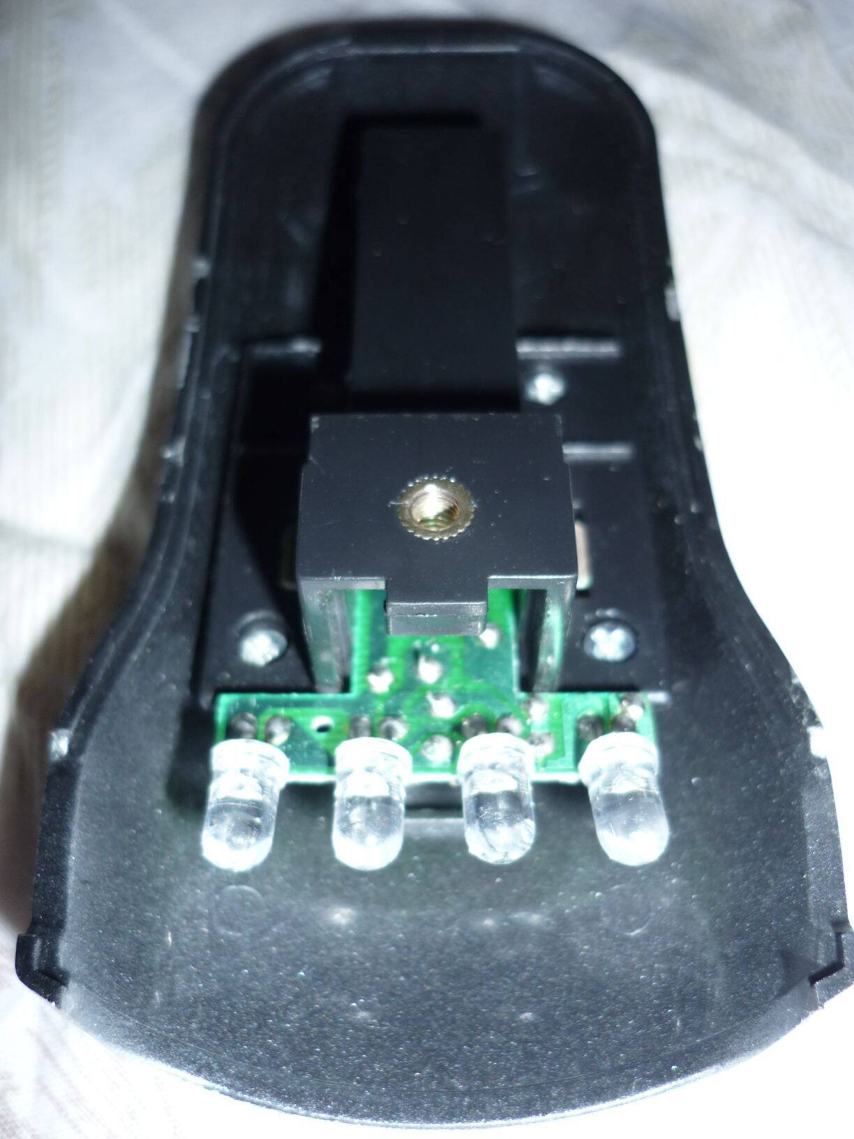

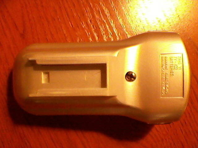

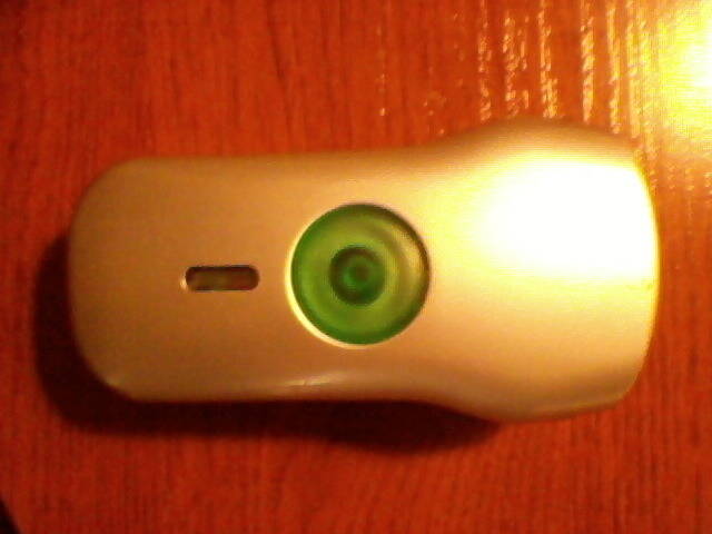

Салют.
В прошлом году приобрёл ноунэймовский китайский комплект: передний фонарь + задняя мигалка.
Последняя не выдержав дорожных вибраций, при очередном наезде на бардюр разбилась.
Собственно, фиг с ней, поставил другую - суть вопроса не в этом, а в том, как идентифицировать количество люмен, излучаемых передним фонарём?
И второй вопрос: собираюсь ставить свет на ситибайк, в качестве источника питания выбрал шимановскую динамовтулку на 6 вольт... что было бы оптимальнее эксплуатировать, исходя из таких условий?
P.S. По ходу полёта инженерной мысли возникают другие вопросы :eek: ...
Например: в одной статье вычитал, что при условии равности рабочего напряжения диода и тока, вырабатываемого источником питания, ограничивать его не надо.
Но динамка выдаёт разный по силе ток, зависимо от скорости... то есть, ограничивать надо в любом случае?
В качестве корпуса при самоделке фары можно ли использовать пластиковый (типа баночки из-под кремов, жидкого мыла и прочих бытовых принадлежностей) ?
Кто имеет опыт эксплуатации динамок... насколько осуществимо подключение (помимо переднего света и задней мигалки) передних и задних габаритов (по одному диоду на каждое из задних перьев и в торцы руля) ?
И хватит ли питания на всю систему и какое соединение использовать (паралельное или последовательное) ?
Фото-0041.jpg [ 77.97 КБ | Просмотров: 3267 ]
Фото-0042.jpg [ 101.92 КБ | Просмотров: 3267 ]
Фото-0043.jpg [ 97.44 КБ | Просмотров: 3267 ]
Фото-0044.jpg [ 80.12 КБ | Просмотров: 3267 ]

4 светодиода хз каких - 0.5-5 Lumens каждый плюс потери на стекле - и того 15-20 потолок.
По идее, можно подобрать аналогичные по конфигурации, с большей светимостью и перепаять вместо старых?

Кстати, попытался подключить свой фонарь через универсальный блок питания, чтобы проверить зависимость яркости свечения от величины вольтажа... не работает, менял полярность... не работает. Ставлю обратно аккумуляторы - работает. Интересно, почему так?
P1130412.JPG [ 440.39 КБ | Просмотров: 3151 ]

Floyd писал(а):
...Интересно, почему так?
Не хватает мощности источника.
PS С переполюсовкой осторожно! Сгорит драйвер.

Kostua писал(а):
На блоке указано 18 ватт и 1000 мА или этого мало?
А в фонаре нет драйвера, просто 4 простых, не сверхъярких диода... тем не менее, лупят в абсолютной темноте метров на 10.
P1130419.JPG [ 186.59 КБ | Просмотров: 3103 ]
P1130420.JPG [ 189.96 КБ | Просмотров: 3103 ]
