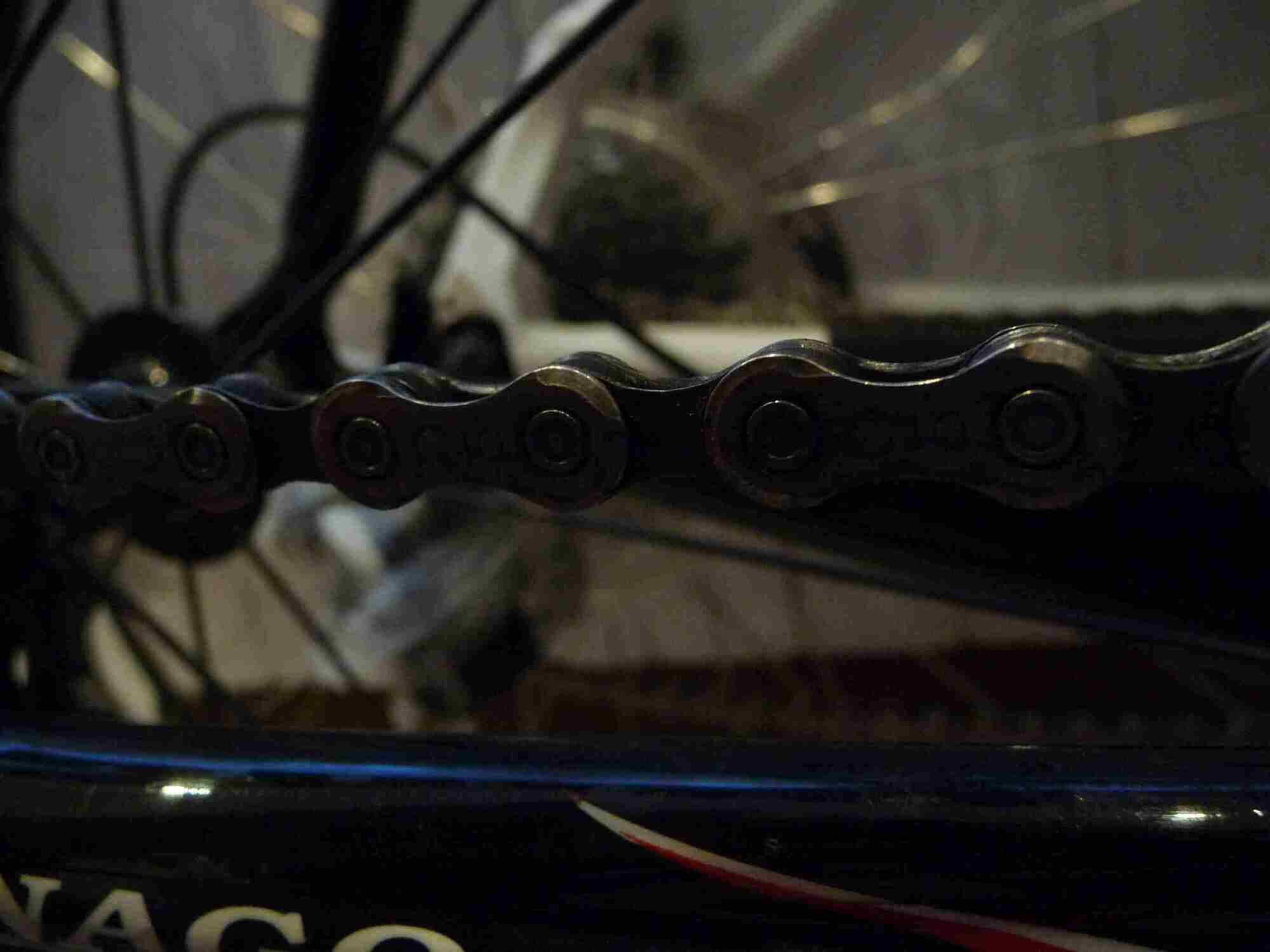

[img]если можно, в догонку, подскажите насколько недопустимое такое состояние покрышек и цепи.
1) на покрах пошла трещина почти по всей окружности (только на заднем колесе), причем почти с первых дней пользования, качаю до допустимого значения указанного на покрышке; до этого стояли vittoria rubino, та же ситуация. откатали около 1000, трещины только на поверхностном слое;
2) внешняя часть звеньев цепи изрядно потерта
фото (сорри за кач):
P1030247.jpg [ 99.87 КБ | Просмотров: 4266 ]

СообщениеДобавлено: 05.07.2013 23:59
Сообщения: 62
Город: Arco
Зарегистрирован:04.08.2010
покрышки в норме, а цепь изначально такaя- Кампа С10 (снижением веса).

СообщениеДобавлено: 06.07.2013 01:08
Сообщения: 1704
Зарегистрирован:19.03.2009
На звеньях цепи не износ, так задумано изначально.

СообщениеДобавлено: 06.07.2013 10:42
Сообщения: 16
Зарегистрирован:07.01.2012
ясно, теперь все ясно. и самому с трудом верилось как мог произойти такой износ.
