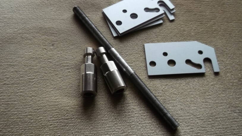

Итак еще в конце весны выточил ось подлиннее, чтоб можно было с уверенностью специальные гайки поставить и лазером вырезали мне 4 пластины, которыми я собирался удлинить дуги крепления одноколесного прицепа и сохранить механизм быстросъемных защелок (Фото 1). Но после установки вся конструкция "торчала болтами" в разные стороны и работала не очень. В общем не понравилось и, так как не к спеху, постепенно выкристализовалась новая идея. Просто и со вкусом )) - (Фото 2 и далее)
Изготовил переходник местный токарь (под моим чутким руководством))), ну а уж ставил на заклепки я сам. И сегодня прицеп прошел первые асфальтовые испытания по ровной местности без горок. Из препятствий были бардюры, выбоины, но немного. Груз - две 6-ти литровые бутыли воды и спальник.

DSCF0932.JPG [ 241.6 КБ | Просмотров: 6420 ]
DSCF1161.jpg [ 221.45 КБ | Просмотров: 6420 ]
DSCF1168.jpg [ 236.92 КБ | Просмотров: 6420 ]
DSCF1170.jpg [ 253.61 КБ | Просмотров: 6420 ]

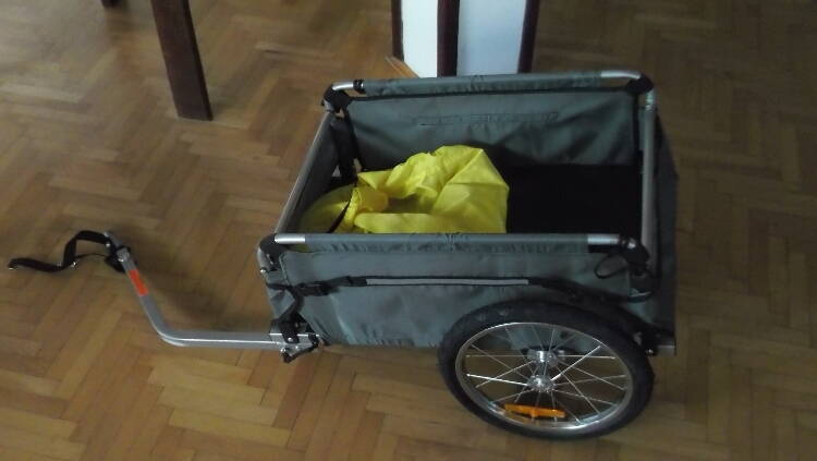

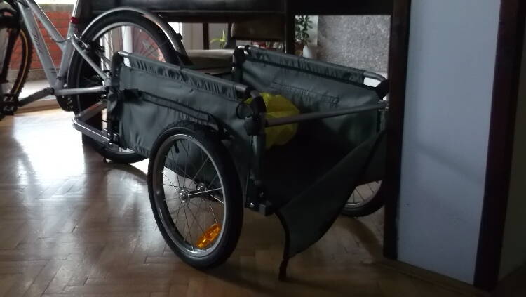

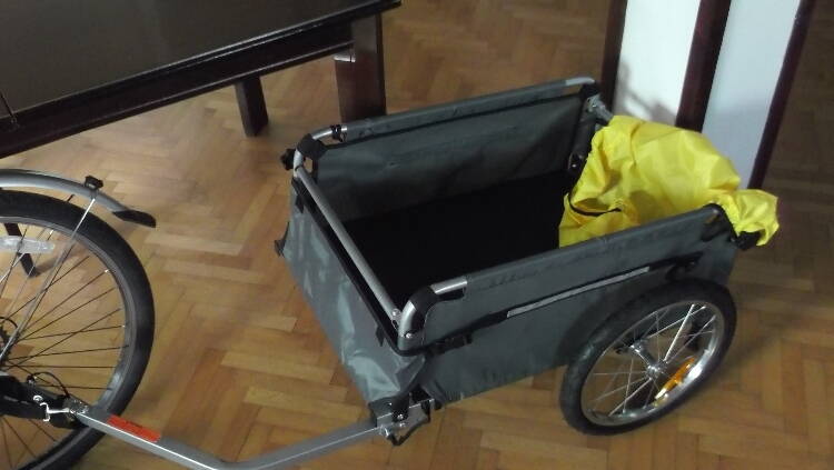

Теперь немного информации и фото двухколесного. :smile:
Материал алюминий кроме колес, стоимость 120 долл + доставка из Америки, по весу на 1 колесо тяжелее ))).
Собирается-разбирается присоединяется/отсоединяется быстрее и удобнее, более вместительный. Передняя и задняя боковушки низковаты, крепежные липучки едва достают - пожалели материала что-ли, но это не критично. Перемещение куда надо если без вела тоже удобнее - 2 колеса стабильнее. Тестировать буду чуть позже, жара пока непереносимая.
DSCF0994.jpg [ 219 КБ | Просмотров: 6392 ]

Ещё :smile:
DSCF0987.jpg [ 246.92 КБ | Просмотров: 6391 ]
DSCF0986.jpg [ 246.61 КБ | Просмотров: 6391 ]
DSCF0984.jpg [ 230.88 КБ | Просмотров: 6391 ]
