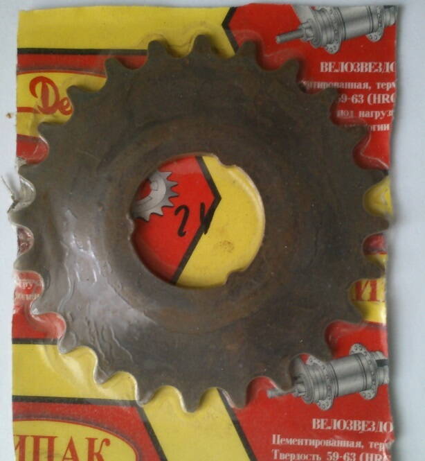

 Заголовок сообщения: Re: Шушпанцер (29-er Monstercross)
СообщениеДобавлено: 15.10.2013 05:54
Сообщения: 669
Город: Гданьск
Зарегистрирован:23.08.2010
viking_sys писал(а):
я вкурсе, но нарастить спереди звезду не получится - сзади стоит 19, а трёхшлицевые выпускаются максимум 21
переходник под бонки и нарощенные звёзды есть, но не внушает особого доверия
съёстся - поставлю 28\21 или что-то вроде.
42 не хочу - это всё-таки внедорожник. итак кареткой иногда брёвна цепляю...
Почему максимум на 21? У мну стоит на 23- брал на бк...если заморочиться можно и на 24 вытянуть у буржуев...
СообщениеДобавлено: 15.10.2013 12:41
Сообщения: 6025
Зарегистрирован:23.05.2013
Без буржуев
DSC_0025.jpg [ 105.17 КБ | Просмотров: 2303 ]
