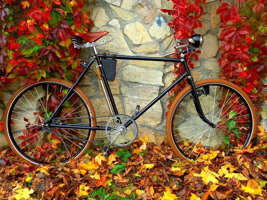

Влад! Немного полазил в сети. Кажется разобрался! У меня два варианта - МД-1 или его прародитель английский BSA (верояно он и есть!!!)... У обоих шильдика не было (что объясняет отсутствие отверстий под него на моей раме), узлы очень похожи. У Вас, насколько я знаю, есть МД. Есть ли у Вашего отверстие в рулевом стакане сбоку, как у моей рамы? Мог ли быть номер на рулевом стакане, как у моей рамы, а не на кареточном узле? Болты, держащие верхние перья рамы у моей прямоугольной формы, на МД, насколько я нагуглил квадратной. Вероятность попадания рамы BSA в страну в принципе возможна вполне. Где бы ее детальней глянуть...
http://bsamuseum.wordpress.com/1926-bsa-gent’s-no-15-standard-roadster/
Вот такое отверстие для винта-крутилки у меня на раме, в районе рулевого стакана, как и у BSA (на фото вел 26 года)...

Антон, у меня Мд 33г. - из английских комплектов: http://veloretro.ru/pic.php?id=82&indx= ... =154&y=106. Рама БСА. Снизу кареточного - соотв. маркировка. Отверстия нет. Узлы - прямые. У Вас как-бы бочкообразные - сужаются к месту входа труб. Более характерно для ХВЗ. Подседельное отверстие на 1 мм. больше - скорее всего стоял "костыль", а не прямой штырь.
Могу подкинуть Вам "на помучится" еще одно направление поиска: пред-"Риговские" латвийские велы сразу послевоенные "модель-А". Живьем не видел, а по картинке похоже. У меня только "модель Д" (женский) - там номер как у Вас на рулевом стакане.
PS. Спрошу-ка я по Вашей раме одного ОЧЕНЬ грамотного мужика, как-раз этим периодом занимается. :smile:
