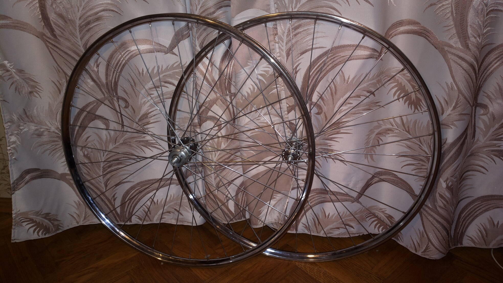

Теперь выкладываю обещанные фото колес в сборе и станка. Колеса не ровнял, поздно уже, обошелся равномерным натягом, чтобы спицы уселись по месту. Обода, кстати, почти ровные, кроме следа удара о котором говорил вначале. Молотком это место до конца не выправилось (лупил через деревяшку, конечно же), я его выправлю тисками с помощью станка и рулетки, об этом в следующем "репортаже", также расскажу как правились колеса, уже заметил что стальной обод очень отличается по поведению от дюраля, все подробности позже, после того как я закончу.
Комментарий к файлу: Долго думал каким крестом собрать, остановился на классике - три креста. Если обода окажутся мягкими (очень надеюсь, что они приживутся), попробую четыре креста.

Автор- молодец,огромную работу проделал,наверняка на совесть. обода- красавцы, только для пущей важности надо было на них посветить чем-нибудь чтоб они засверкали ;-) . Станок - супер, только я не понял , это самопал или фабричный?
На счет проверки ободов , я брал железный метр и промерял по диаметру по каждому отверстию, добился разбега 633 - 635 мм по наружке. на коленках оч удобно это делать

usafa, обод мерил без спиц т.к. он не новый и не круглый :-D

Начну с плохой - колеса от В-33 получились квадратно-овальные, то есть обод неровный, если в поперечной плоскости он еще выводится, то в продольной мрак полный - яйца в несколько мм (вдавленные) на обоих ободах, дрожь и не выводящиеся биения, такое ощущение что на нем гоняли по ямам и люкам со спущенными колесами... Выровнять не получилось, такая красота и все впустую. В общем, или буду искать такие же живые, или искать похожие внешне, но более современные. Сейчас буду собирать колеса на В-542, посмотрим в каком состоянии они. Есть еще у меня версия, что виноваты старые спицы, которые были усажены под старые места, а теперь нужны новые. Что думаете, влияет этот фактор?

Красивые обода - нужно спасать. По идее, такие обода перед сборкой рихтовать нужно (киянкой-брусочками), а в идеале и прокатывать. Т.е. обод без спиц уже должен быть ровным. Мне пока не приходилось (тьфу-тьфу), но примерно представляю. Давным-давно вроде даже мастерские этим занимались.
Да, и больше крестов - мягче колесо в вертикальной и поперечной плоскости. Оно только на скручивание дубовей становится. Нет смысла на гражданском веле больше 3 крестов делать, он становится более ватным от этого.

Насчет крестов понял, спасибо. На своих ХВЗ буду придерживаться классики - 3 креста. Но история "Табуретки" меня сподвигла как-нибудь попробовать схему Перед - рад, Зад - рад+крест)))
По поводу рихтовки ничего выяснить не удалось. Пришла в голову мысль сделать прокаточный станок на роликах, но это надо греть обод в камере или горелкой, потом прокатывать - нерентабельно, сложность промышленного уровня, да и токаря под изготовление таких роликов у меня нету.
Итак, последние вести с полей - все колеса собраны на новых спицах, за исключением многострадальных колес от В-33. Их отрегулировать просто невозможно - начинаешь выводить в ноль, и тут в последний момент с характерным щелчком их перекособочивает в другую сторону. Один обод еще туда-сюда, а второй просто атас. Есть вариант не натягивать крепко, но как тогда ездить? Очень расстроен, обода просто роскошные, но видимо убиты (вопрос - могут ли обода быть убиты не резкими ударами, а мягкими - от прыжков например, в сочетании с ослабленными спицами?). Я сначала думал, что это я ничего не умею, но сборка колес от В-542 показала, что не так уж и плохо у меня с руками. И конечно же, стальные обода - это вещь в себе, с алюминием ничего общего - свой характер и капризы - их править очень тяжело. В итоге решил отложить этот вопрос с колесами для В-33 до лучших времен, тем более что для того чтобы попробовать эту раму у меня уже есть аналогичные колеса от В-542. А там видно будет.
