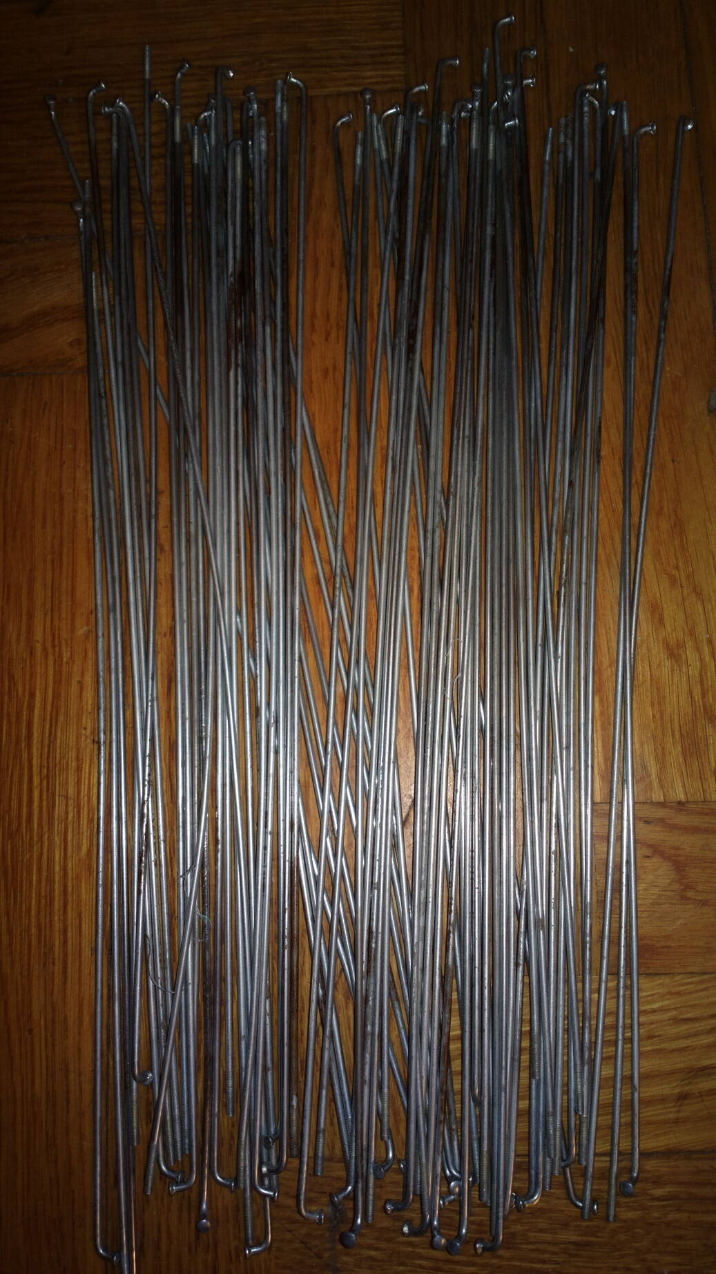

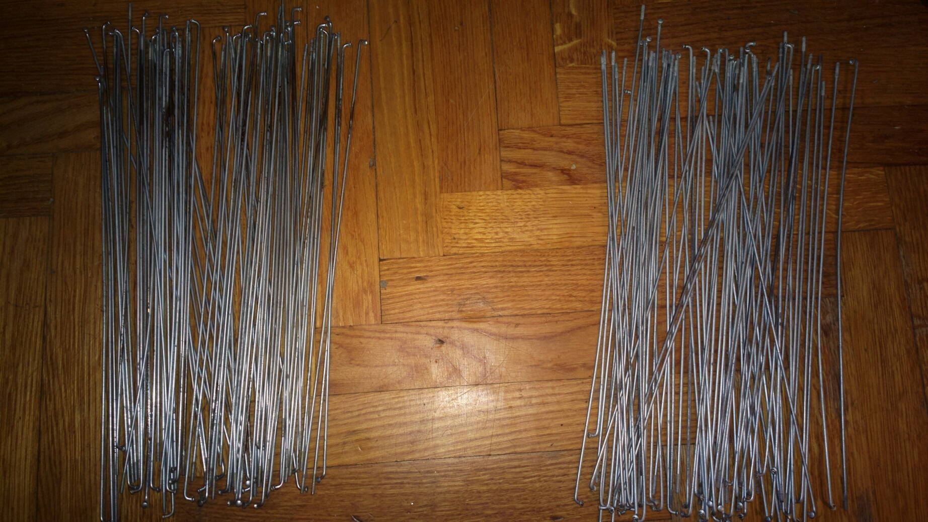

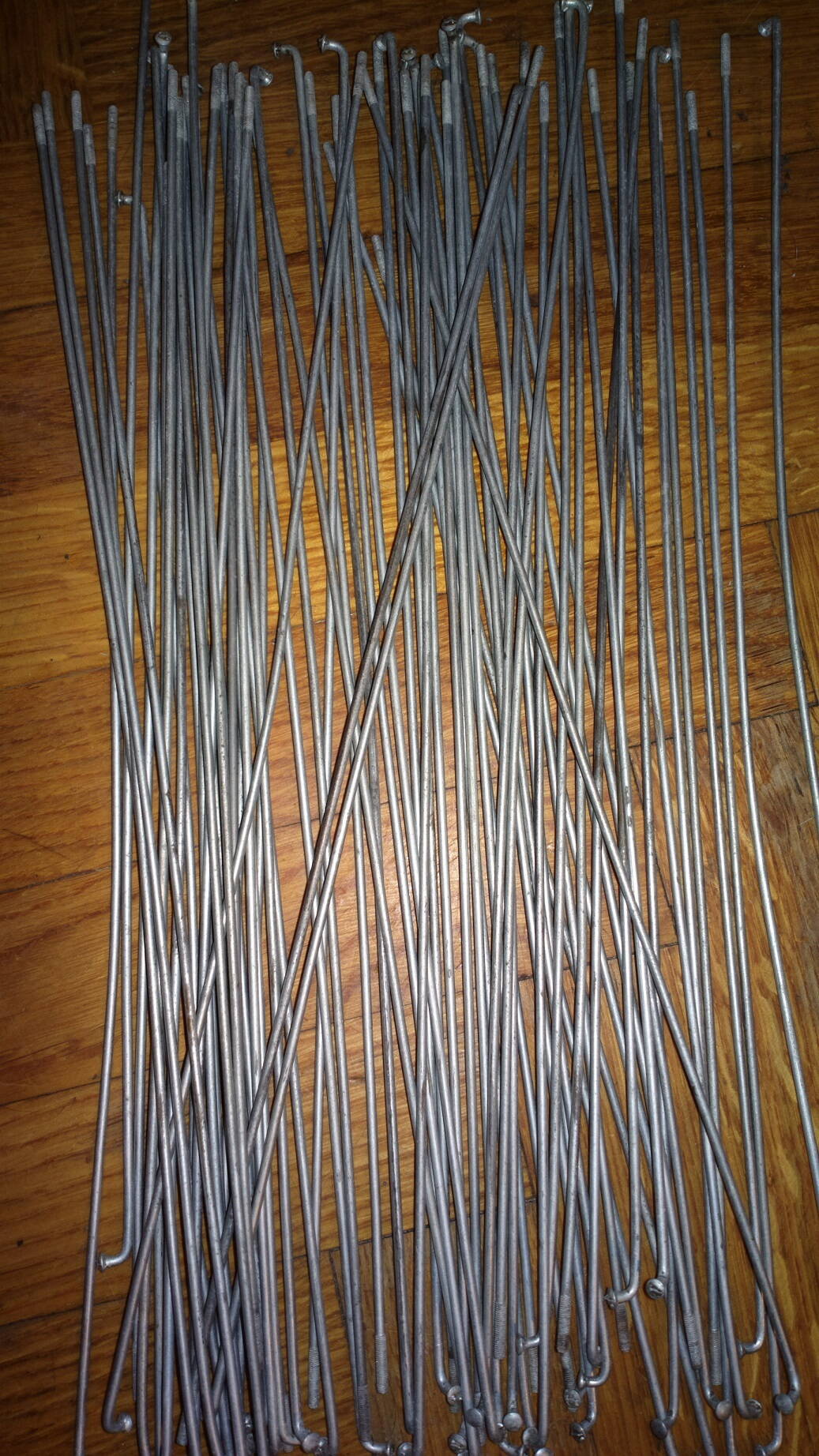

Итак, два вечера чистил спицы, попробовал керосин, лимонную и уксусную кислоту.
Набор спиц от В-542 отмачивался сначала в лимонной кислоте, затем в керосине где-то неделю, если не две (в двухлитровой пластиковой бутылке). К моему разочарованию, они там не растворились))) А вот со спицами от В-33 я решил радикальнее - засыпав их в аналогичную бутылку, залил 70% уксусной кислотой и тряс несколько минут, потом каждые сколько-то минут еще тряс, переворачивая бутылку. По предыдущим опытам я заметил, что вся грязь и жир отмокают за вечер, если это не отмокло, значит уже и не отмокнет и придется тереть. Почему не оставил просто в бутылке? Во-первых, кислоты было мало, грамм 300-400 и не хотелось иметь следы на спицах, если она все-таки прореагирует с металлом, во-вторых, бутылка от моих усилий стала запотевать, обеспокоившись как бы она не прохудилась (ну мало ли), через несколько часов я слил отработанную кислоту, ставшую черной. Забавная подробность - дрянь в грязном керосине выпадает в осадок и сверху он очищается для повторного использования. А вот уксусная кислота оказалась вредной до самого конца и не захотела самоочищаться)))
Дальше я долго и нудно тер спицы, сушил, на это ушел еще вечер. В результате было принято решение спицы от В-542 зачищать самой мелкой шкурочкой и полировать, а спицы от В-33 просто полировать. Сегодня я отполировал спицы В-33. Завтра планирую отполировать обода и собрать колеса для В-33.
В общем, фотографии объяснят все нагляднее, итак, смотрим :)
Комментарий к файлу: Слева спицы В-542, на верхних кончиках видна та дрянь, которая ничем не оттирается. Никак не пойму что это. А вот спицы от В-33 (справа) в гораздо более лучшем здравии, даже несмотря на то что некоторые винтом.

Комментарий к файлу: Крупно - спицы от В-542
2013-12-18-0484.jpg [ 674.73 КБ | Просмотров: 2426 ]
Комментарий к файлу: Спицы от В-33 ДО полировки.
2013-12-18-0485.jpg [ 841.06 КБ | Просмотров: 2426 ]
Комментарий к файлу: Вот такой вот натюрморт. Я же забыл упомянуть, что винтики и шайбочки тоже отдраил. Результат полировки спиц - не идеал, но легкая патина подчеркнет винтажность)))
2013-12-19-0486.jpg [ 817.78 КБ | Просмотров: 2426 ]

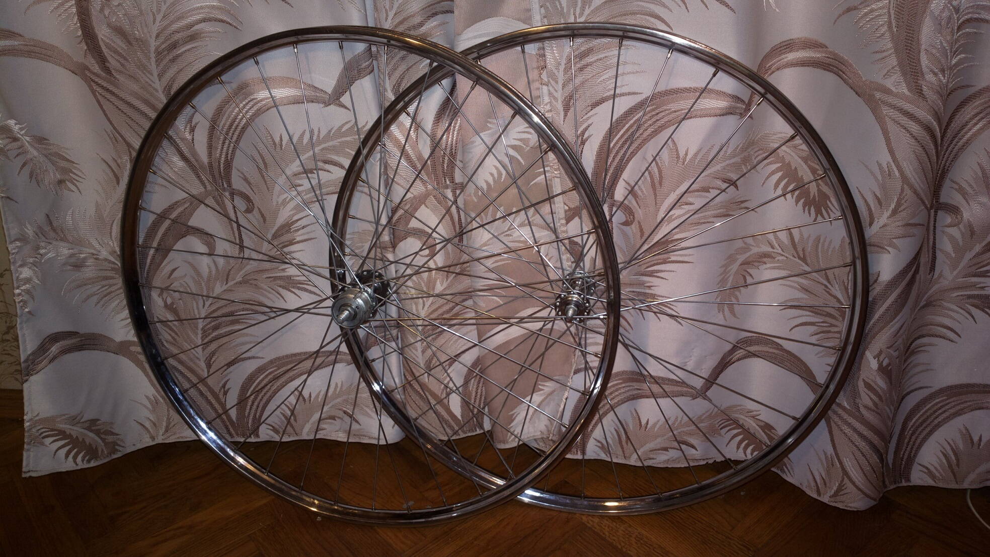

Теперь выкладываю обещанные фото колес в сборе и станка. Колеса не ровнял, поздно уже, обошелся равномерным натягом, чтобы спицы уселись по месту. Обода, кстати, почти ровные, кроме следа удара о котором говорил вначале. Молотком это место до конца не выправилось (лупил через деревяшку, конечно же), я его выправлю тисками с помощью станка и рулетки, об этом в следующем "репортаже", также расскажу как правились колеса, уже заметил что стальной обод очень отличается по поведению от дюраля, все подробности позже, после того как я закончу.
Комментарий к файлу: Долго думал каким крестом собрать, остановился на классике - три креста. Если обода окажутся мягкими (очень надеюсь, что они приживутся), попробую четыре креста.
2013-12-20-0491.jpg [ 885.75 КБ | Просмотров: 2364 ]

Автор- молодец,огромную работу проделал,наверняка на совесть. обода- красавцы, только для пущей важности надо было на них посветить чем-нибудь чтоб они засверкали ;-) . Станок - супер, только я не понял , это самопал или фабричный?
На счет проверки ободов , я брал железный метр и промерял по диаметру по каждому отверстию, добился разбега 633 - 635 мм по наружке. на коленках оч удобно это делать

Красивые обода - нужно спасать. По идее, такие обода перед сборкой рихтовать нужно (киянкой-брусочками), а в идеале и прокатывать. Т.е. обод без спиц уже должен быть ровным. Мне пока не приходилось (тьфу-тьфу), но примерно представляю. Давным-давно вроде даже мастерские этим занимались.
Да, и больше крестов - мягче колесо в вертикальной и поперечной плоскости. Оно только на скручивание дубовей становится. Нет смысла на гражданском веле больше 3 крестов делать, он становится более ватным от этого.

Да, полностью согласен, обода роскошные внешне. Хотя, видится у них один очень серьезный недостаток - при хроме (а он скользкий, как Вы помните) полное отсутствие дорожки под тормоз - будет очень обидно не суметь остановиться по такой глупой причине - получается риск для редкой рамы и редкой вилки. Наверное, такие обода были изначально расчитаны для тех велосипедов, где была втулка с ножным тормозом - баг однако, не фича. Это я к тому что моя душа склоняется к новым хорошим ободам - есть мысль заполировать их чтоб блестели не хуже хрома)))

Насчет крестов понял, спасибо. На своих ХВЗ буду придерживаться классики - 3 креста. Но история "Табуретки" меня сподвигла как-нибудь попробовать схему Перед - рад, Зад - рад+крест)))
По поводу рихтовки ничего выяснить не удалось. Пришла в голову мысль сделать прокаточный станок на роликах, но это надо греть обод в камере или горелкой, потом прокатывать - нерентабельно, сложность промышленного уровня, да и токаря под изготовление таких роликов у меня нету.
Итак, последние вести с полей - все колеса собраны на новых спицах, за исключением многострадальных колес от В-33. Их отрегулировать просто невозможно - начинаешь выводить в ноль, и тут в последний момент с характерным щелчком их перекособочивает в другую сторону. Один обод еще туда-сюда, а второй просто атас. Есть вариант не натягивать крепко, но как тогда ездить? Очень расстроен, обода просто роскошные, но видимо убиты (вопрос - могут ли обода быть убиты не резкими ударами, а мягкими - от прыжков например, в сочетании с ослабленными спицами?). Я сначала думал, что это я ничего не умею, но сборка колес от В-542 показала, что не так уж и плохо у меня с руками. И конечно же, стальные обода - это вещь в себе, с алюминием ничего общего - свой характер и капризы - их править очень тяжело. В итоге решил отложить этот вопрос с колесами для В-33 до лучших времен, тем более что для того чтобы попробовать эту раму у меня уже есть аналогичные колеса от В-542. А там видно будет.
