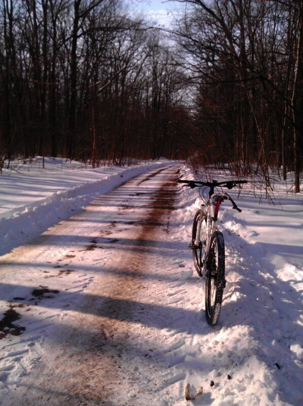

PS. Кстати, вот чего вчера увидел в лесопарке, могут когда надо!
IMG_20140202_131234.jpg [ 215.59 КБ | Просмотров: 1909 ]
