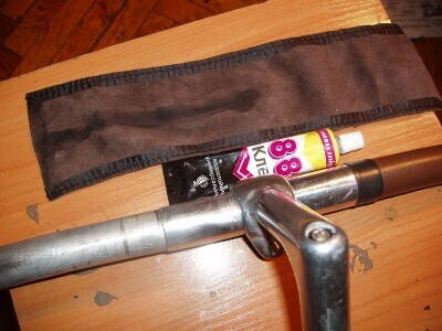

фффуххх...обшил в общем я руль и как всегда - из-за кривых рученек своих результатом не сильно доволен. В оправдание самого себя перед самим собой же - кожи маловато (первый лоскут сделан был длиннее на 5 см по причине - а фиг его знает почему, второй получился короче, но ровно по предварительному замеру :eek: . Хотел до тормозных ручек и обшивать не снимая руль, но руль был снят, обшивался с комфортом так сказать. Потом оказалось, что белой нити не хватит для "простегать края" на правую сторону руля, поэтому простегал черной нитью, но сшил белой. В общем фууух... Терпения надо вагон на это дело. Кожу стягивал - в не натянутом состоянии края друг от друга находились на расстоянии 10 мм, но при некотором усилии кожа прокручивается, думаю, что при прикручивании кронштейнов на комп и фонарь прокручивание ликвидируется. Теперь хочется опробовать ручками сотворенное на покатушках и все же обшить руль полностью, но темно-коричневой более плотной кожей. План минимум собственно сделан - как ни как, но руль обшит в местах наиболее частых хватов и из подручных материалов :facepalm: Фото завтра ибо телефон отказывается фиксировать сие без солнечного освещения :yes:

Я тоже переживал, что на Табуретке кожа прокручиваться будет - полоску клея мазнул вдоль. Когда перетягивал по-новой (вынос менял :D ) - по привычке снова клей дал. Хз, может и не надо. А на салюте кожа по резине обтянута, захочешь - не прокрутишь.
Правильно, миллиметров 5-10 зазор должен быть перед стягиванием - в зависимости от жёсткочсти самой кожи.
Тонкости можно почитать, спросив Гугл об обтяжке рулей кожей.

Да вот прихожу к мнению, что надо и вынос менять, и руль шире брать, хз когда этим заниматься, но надо будет заняться - вынос вообще страшный, завтра видно будет, а руль все же узкий - на поездку 100-150 км будет ощутимо. Ох и намаюсь я обратно тормозные ручки ставить, но грипсы родные я вообще не имею понятия как снять :facepalm: туго сидят уж очень, поэтому тормозные полностью разобрал, а они на каких то "хомутах" сидели, как их обратно сводить, да еще болтом в отверстия попадать.... в общем буду мучаться :facepalm: Терпенье, труд, молоток и такая то мама - все перетрут :D :D :D
