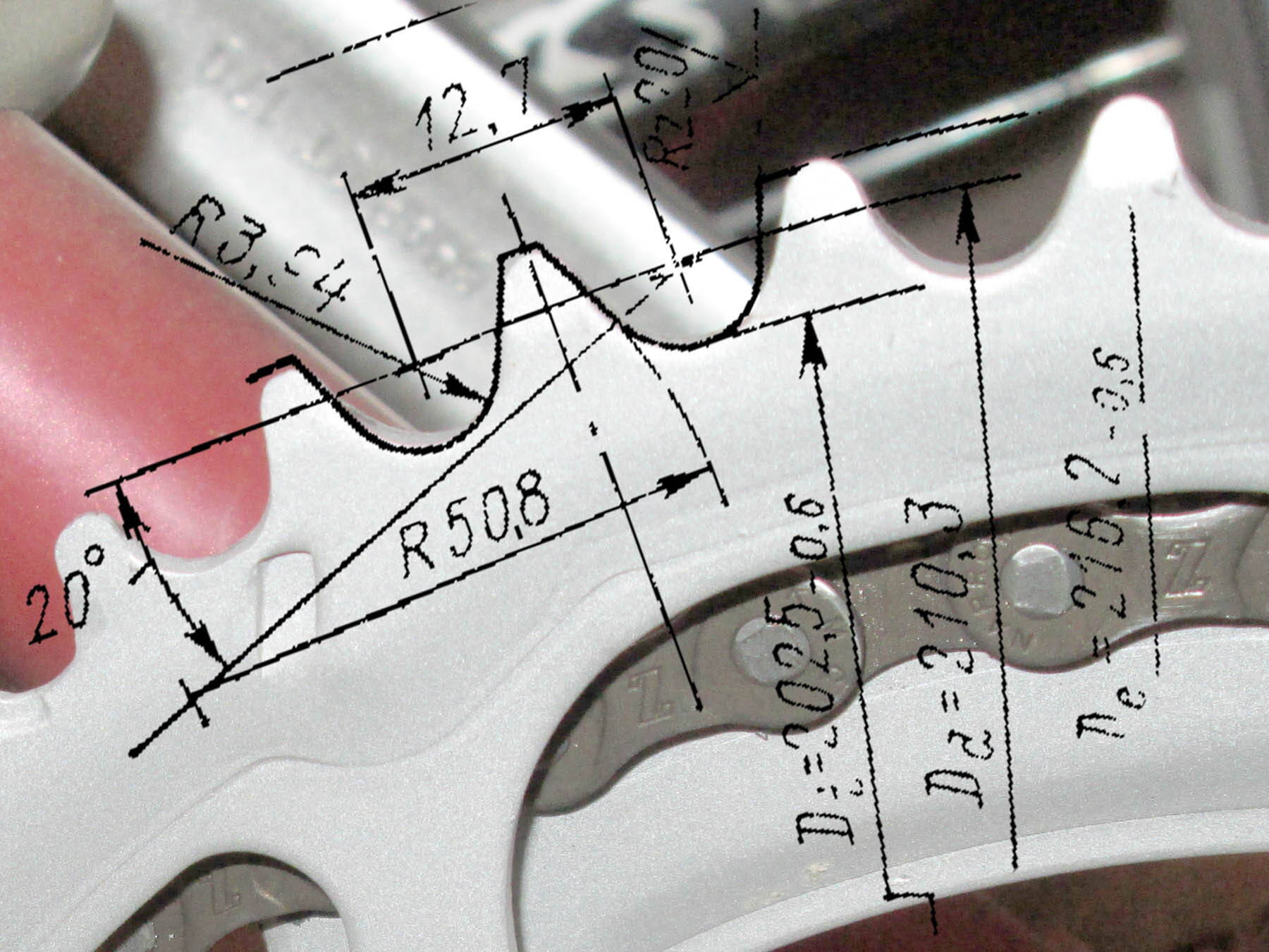

По звездам более-менее ясно. Геометрия самого зуба на существующих передних звездах от чертежных практически не отличается. А вот на задних звездах видны явные отличия. Но их изготовление в планы не входит. :) Остается найти материал.
Комментарий к файлу: Учитывая ракурс съёмки, можно сказать всё совпадает.

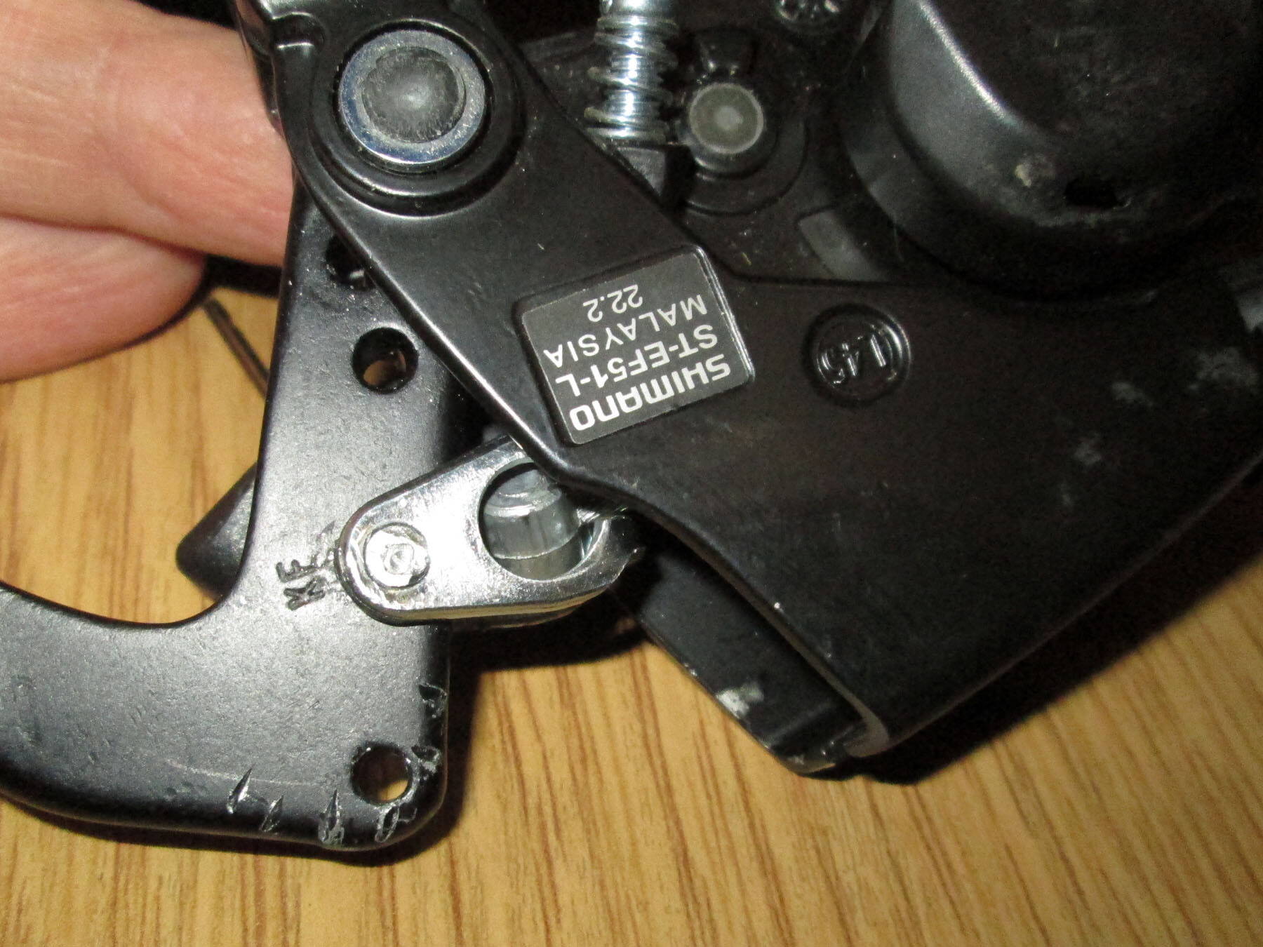

А по тормозным ручкам пока есть "непонятки".
1. Имеем - сам рычаг, скоба троса и штифт. Что во что запрессовано? Как разбирать?
2. Имеем - сам рычаг, корпус, штифт и, если смотреть снизу, что-то напоминающее шайбу. Что во что запрессовано? Как разбирать?
Кто-то может рассказать?

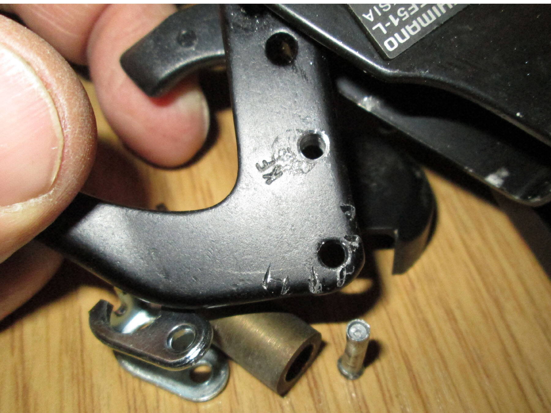

Первая половина - тормозные ручки - готова!
На всё ушло по часу-полтора два вечера. Оказывается всё легко и просто. Заклёпка снимется легко, но не безболезненно. :( Я её снял отвёрткой, орудуя как рычагом, поддевая серьгу. Естественно с нижней стороны. При этом сама заклёпка вернулась в исходное состояние - в корону. :) Слегка погнутое при этом ухо серьги тоже легко исправилось рихтовкой.
Комментарий к файлу: Видны следы отвертки, но это нижняя часть манеток.
_018.jpg [ 330.11 КБ | Просмотров: 4945 ]
Прикинул расстояние по универсальным ручкам и просверлил отверстие не 3.0, а 3.2, чтобы заклёпку не пришлось забивать. Она сделана как гантеля - с утолщениями на краях. Потом собрал и заклепал обратно. :)
Комментарий к файлу: Алюминиевые серьга и заклёпка. Корона заклёпки потом легко расклёпывается.
_015.jpg [ 299.33 КБ | Просмотров: 4945 ]
Комментарий к файлу: Результат переделки. Можно стереть надпись ВИБРЯКИ :)
_016.jpg [ 331.34 КБ | Просмотров: 4945 ]
Вторую ручку делал на второй день на кухне даже на отсоединяя трос перекидки. Снял манетку, через паз вынул тормозной трос и повторил уже знакомую операцию.
Комментарий к файлу: Шприц, ключ, отвертка, пассатижи, молоток и дрель - вот и весь инструмент.
_017.jpg [ 333.87 КБ | Просмотров: 4945 ]
В результате тормоза работают намного сильнее (ещё бы - усилие рычага возросло раза в два-три. Лень просчитывать. :) ), а сам процесс торможения стал намного чувствительнее для рук. Правда проверялось в кабинете на длине метров пять. Завтра проверим в реальных условиях, но уже сейчас я доволен результатом.

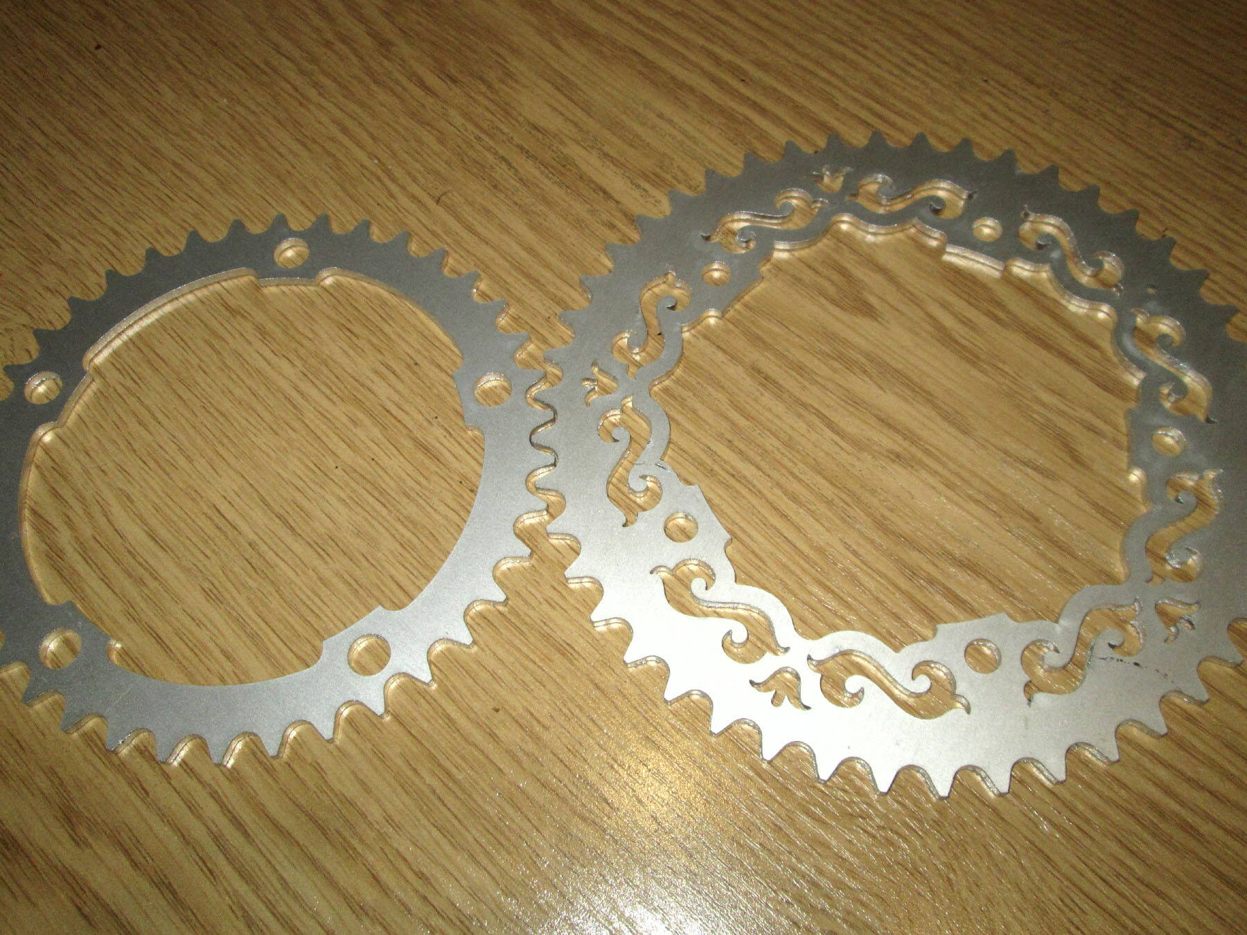

Как хорошо, что тут можно хвастаться без зазрения совести. :D
Комментарий к файлу: Маленькая звезда настолько маленькая, что буду подтачивать пятилапку. Буквально 0,5-0,7 мм :)
_019.jpg [ 460.2 КБ | Просмотров: 4874 ]

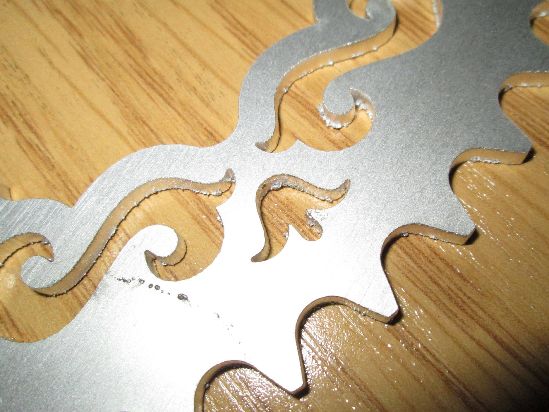

Вырезали звёзды. Заодно ребята отработали на лазере режимы резки дюраля. Получилась такая вот красота (всё остальное пока под вопросом :roll: )
Комментарий к файлу: Работы еще не мало, но она уже не пугает.
_020.jpg [ 373.23 КБ | Просмотров: 4874 ]
Осталось проточить, поставить предохранитель и (!!! предварительно подпилив наружный диаметр пятилапки !!! ) установить.
