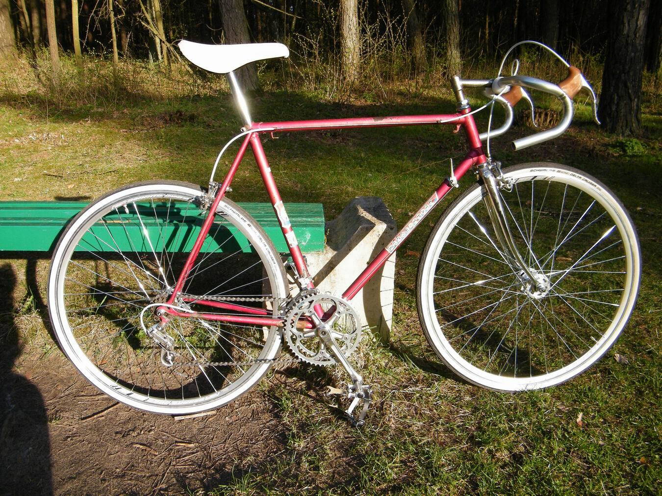

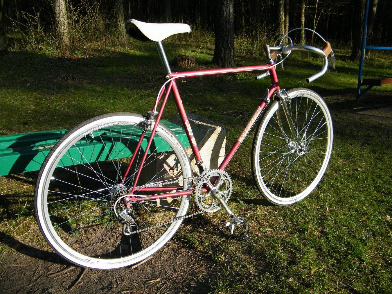

Ну что ж, граждане, встречаем вилочку Fausto Хромми (с)Бегущая Черепаха :)
Надо сказать, пришлось трохи с ней повозиться. Хром-то под краской был, но заматованный, чтобы грунт лёг.. Поэтому пришлось перематовать всю вилку шкурками 1500-2000-3000, и потом шинелькой с пастой ГОИ и веретёнкой.. И для финала прошёлся волшебной американской супертонкой полиролью для хрома, которую батька ещё в 90-е где-то нарыл.. Результат на фотках не так виден, в реале же вилка блестит как зеркало.
С покраской всё ещё не определился, но если и буду красить - то уже в конце сезона, в родной цвет, и закажу правильные наклейки. В этом случае, мне кажется, удастся сохранить олдовость рамы.
Вынос, как видно, пока СШ, руль ищется.. Эмблемка лежит у друга в нерезиновске, жду, когда удосужится отправить мне.. А так уже можно кататься =) Что я сегодня и проделал - покатал в местном лесопарке.. Уже почти научился застёгиваться в туклипсы, и мне они нравятся больше, чем SPD :)

СообщениеДобавлено: 17.04.2014 20:19
Да :yes:
Ждём руль-вынос-обмотку. Чё-то мне чем дальше, тем меньше хочется его видеть перекрашеным. Желание обратно пропорционально обрастанию "вылизаными" детальками.
СообщениеДобавлено: 17.04.2014 21:16
Сообщения: 1296
Изображения: 250
Город: энск
Возраст: 26
Зарегистрирован:12.07.2013
Если меня терзают сомнения насчет перекраски моего, то этот я точно бы не красил, выглядит шикарно именно сейчас, а с перекраской шарм пропадет
СообщениеДобавлено: 18.04.2014 09:26
Сообщения: 2195
Город: Rīga, Latvija
Зарегистрирован:22.10.2010
А я вот наоборот, думаю, перекраска +деколи непомешают. Все-таки обгрызанный весь, ржавчина идет и все такое. Так что я за.
