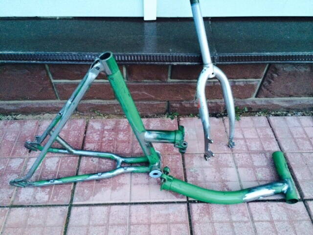

Все готово под пескоструйку, за одно и крылья для Спорта 84, трещины заваренны и зачищенны.
image.jpg [ 129.35 КБ | Просмотров: 2914 ]
image.jpg [ 143.84 КБ | Просмотров: 2914 ]

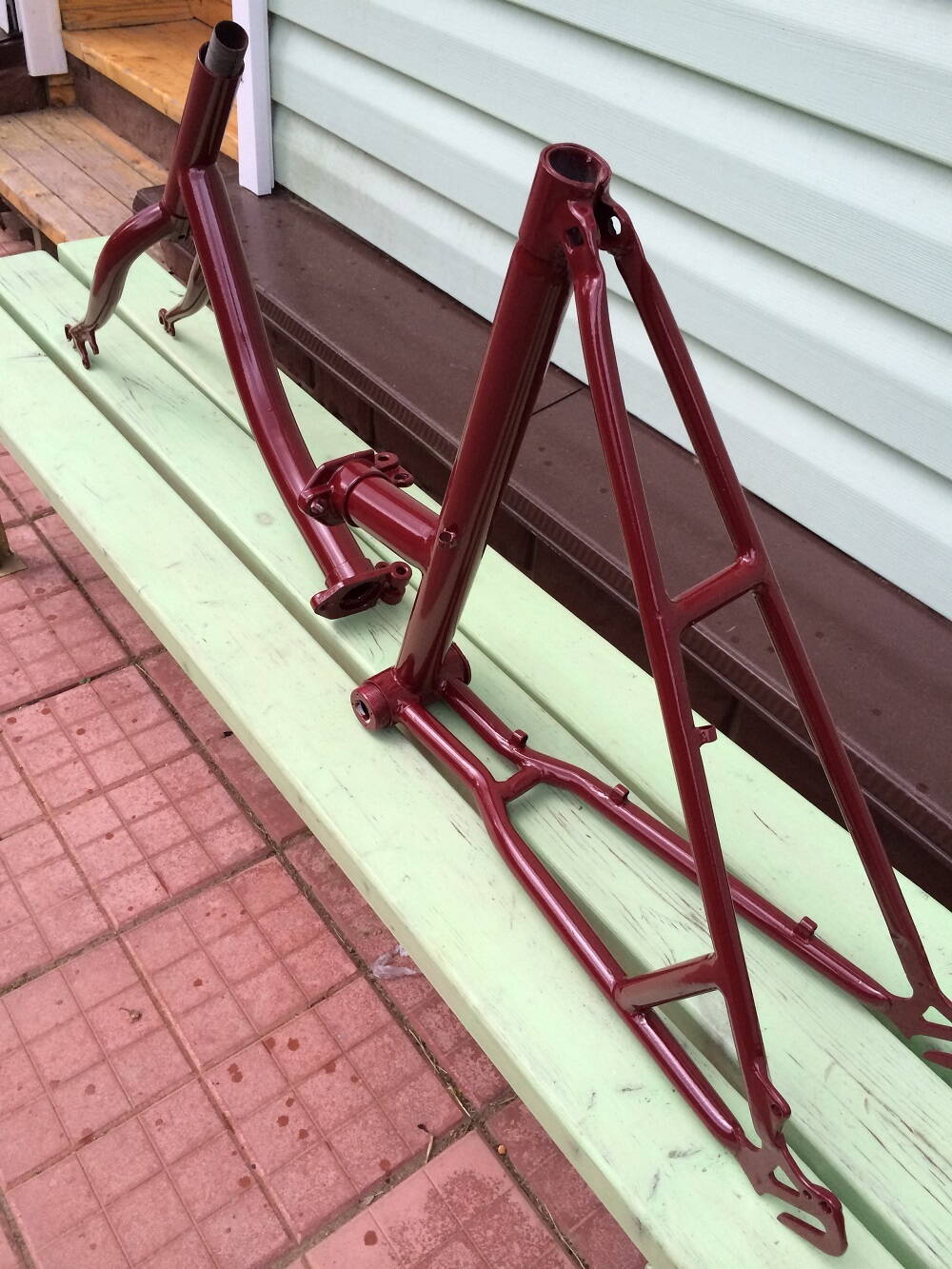

Ну, что, смотрим, обсуждаем и оцениваем проделанную работу и велосипед Десна New 20" (Имени собственного пока нет, надо придумать)
IMG_0653.JPG [ 341.19 КБ | Просмотров: 2870 ]
IMG_0655.JPG [ 437.75 КБ | Просмотров: 2870 ]
IMG_0658.JPG [ 498.17 КБ | Просмотров: 2870 ]
IMG_0659.JPG [ 508.72 КБ | Просмотров: 2870 ]

Покатался на нем, воспринимается как единая железяка)) трясет на дачных дорожках сильно, мелочь тонет в покрышках, а вот неровности по крупнее сильно встряхивают весь велосипед, не привычно после шоссейных велосипедов.
Про тормоза могу сказать, их есть у меня! По началу просто сдергивало с сиденья, потом приноровился и это на покрышках производства СССР возрастом 20+ лет! На не высокой скорости интенсивное нажатие на рычаги тормозов воспринимаются почти как удар об препятствие, проблемы затормозить нет, надо только очень точно дозировать усилие на тормозных ручках.
Передачи перекрывают необходимый мне диапазон, во общем ждем резину 1.1" и будем дальше вникать, а что это у меня получилось :wink:
Пескоструйка и окраска порошком, кстати покрытие очень понравилось, вот только жаль что выбор цвета сильно ограничен.
