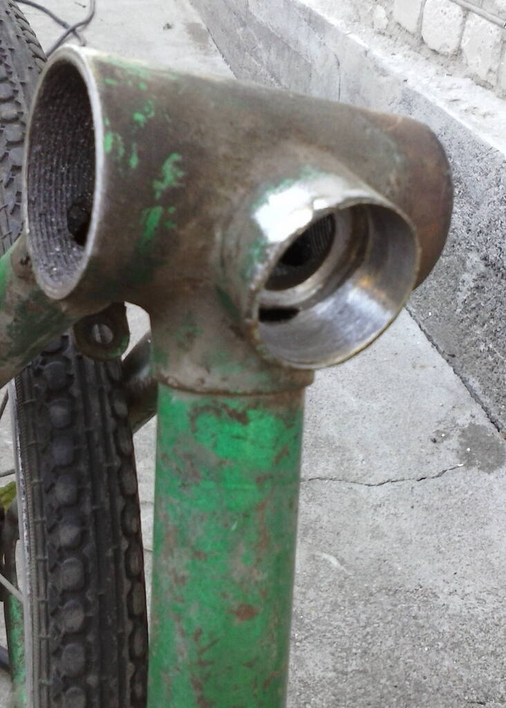

Ура получилось. С кареточным узлом более менее получилось убрать остатки наклонной трубы.
IMAGE00142.jpg [ 404.47 КБ | Просмотров: 1567 ]
IMAGE00143.jpg [ 509.95 КБ | Просмотров: 1567 ]
IMAGE00144.jpg [ 367.69 КБ | Просмотров: 1567 ]

Если бы не Kisa со своими пайками перепайками я б тоже нерешился.У меня еще в прошлом году была эта бредовая идея, но тогда подвернулась рама СШ и все остановилось. А в этом году дочька проехалась и захотела себе такой, но ей ростовка меньше нужна.Ну вот и пришлось делать.После всех раздербаниваний я конечно офигел от прочности паянного соединения твердым припоем.Теперь уже точно проэкт будет продолжен.
