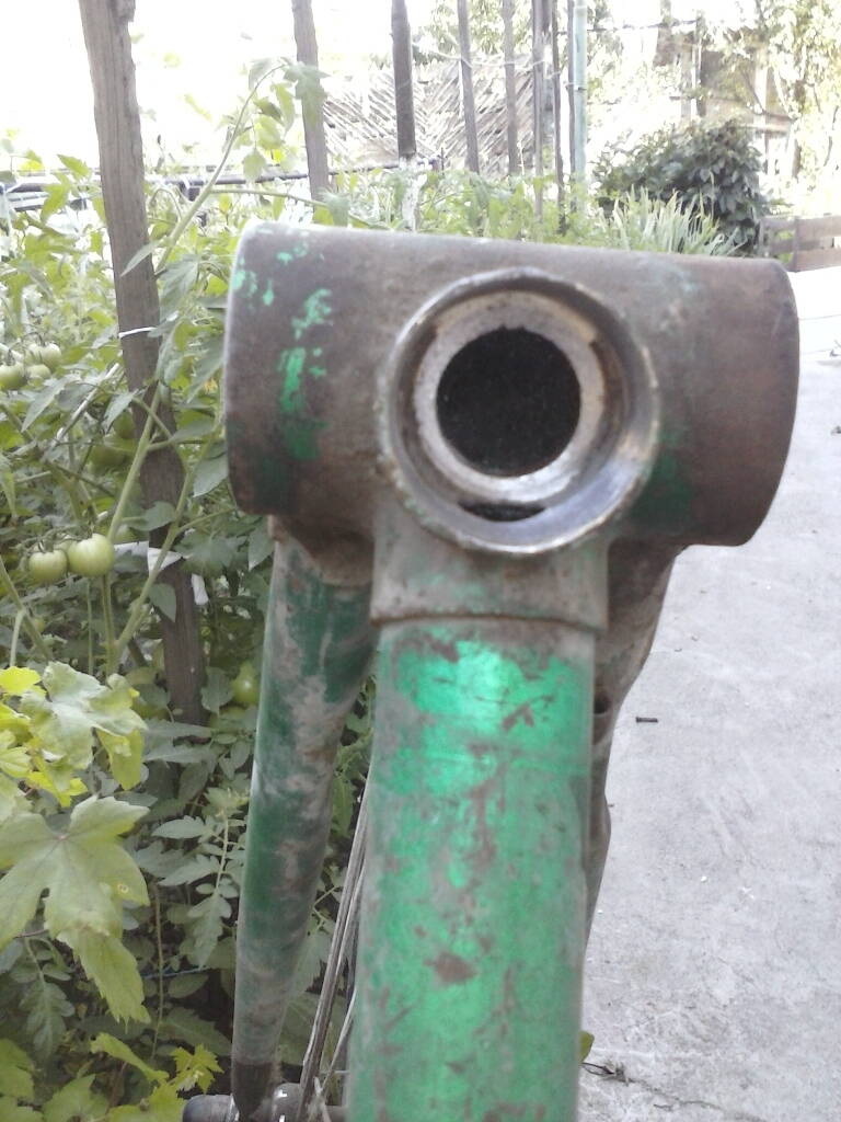

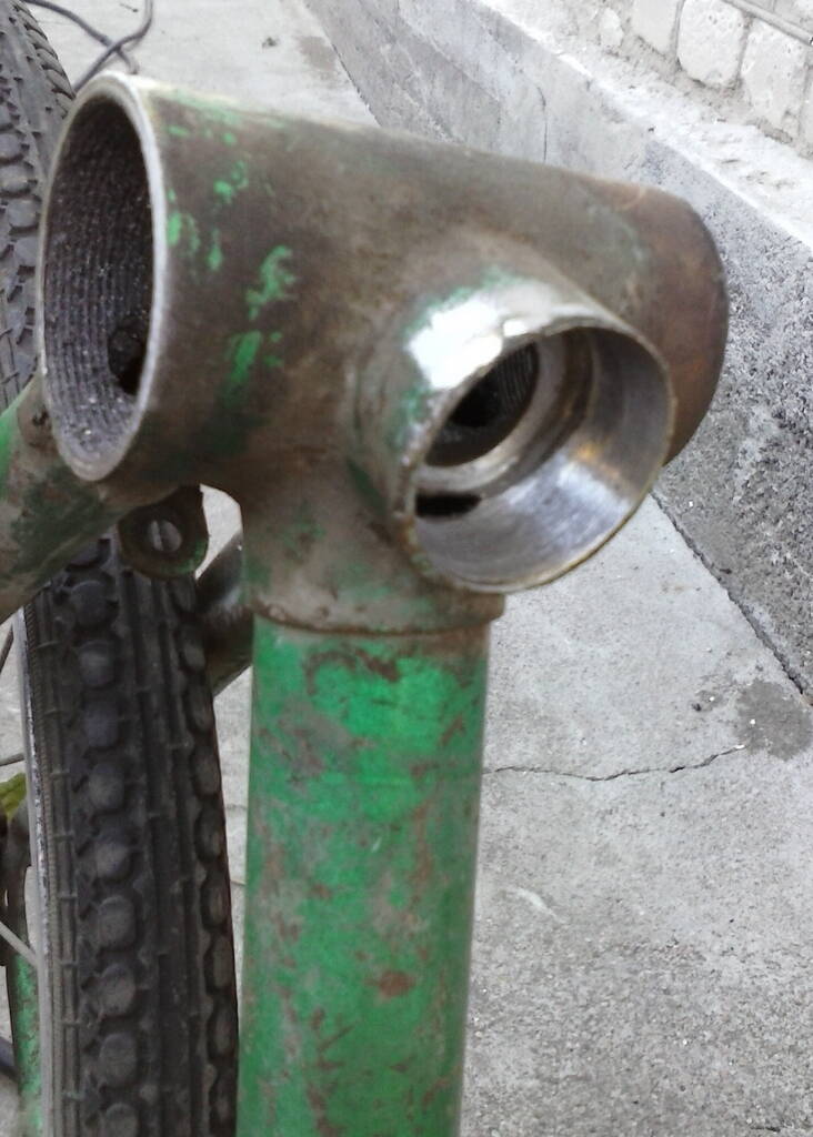

Ура получилось. С кареточным узлом более менее получилось убрать остатки наклонной трубы.
IMAGE00142.jpg [ 404.47 КБ | Просмотров: 1575 ]
IMAGE00143.jpg [ 509.95 КБ | Просмотров: 1575 ]
IMAGE00144.jpg [ 367.69 КБ | Просмотров: 1575 ]

Если бы не Kisa со своими пайками перепайками я б тоже нерешился.У меня еще в прошлом году была эта бредовая идея, но тогда подвернулась рама СШ и все остановилось. А в этом году дочька проехалась и захотела себе такой, но ей ростовка меньше нужна.Ну вот и пришлось делать.После всех раздербаниваний я конечно офигел от прочности паянного соединения твердым припоем.Теперь уже точно проэкт будет продолжен.

Ни какая не авантюра, все получится, а перья и вилка не будут укорачиватся?
Не получится, что велосипед не высокий, а база очень длинная? индивидуальность какую то будете делать?

Задние перья трогать не буду.Между задним колесом и подседельной трубой влазит два пальца. Поэтому из-за 1-1,5 см гемороится с задними перьями не вижу смысла. С вилкой конечно просится чуть перья укоротить. Пока в раздумьях.Кстати по поводу геометрии у XTRыча download/file.php?id=199449&mode=view/IMAG1553.jpg .ПРиблизительно и у меня таких размеров должно получится.
