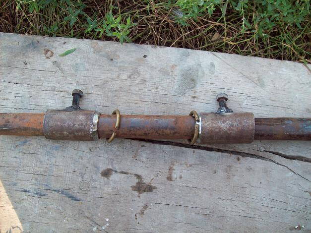

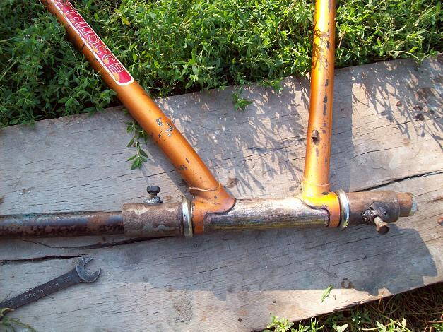

О проделанной работе буду сообщать. Сейчас ищу старую негодную вилку, что-бы выгнуть раму. Стартоновскую жалко. Уже подготовил бронзовые проставки вместо подшипников, что-бы собрать и пробовать выгинать.

:D У меня для этого есть длинный вал от коробки передач "Запорожца" Так трубу подходящую используйте 25х2 или х3. Там можно сочинить проставки, чтобы вообще без деталей рулевой обходиться при рихтовке - я так и хочу сделать, как руки дойдут.

Добрый день, уважаемые. Долго не посещал форум. Сегодня выбрал пару часиков и сделал приспособление для правки рамы ( идея Кисы). Взял ломик из комплекта инструмента ГАЗ - 51, диаметр 26мм, к нему нашелся отрезок трубы. На двух отрезках трубы снял фаску, чтобы заходила вместо конусов в латунные проставки и приварил по центру по гайке под болты М8. Фото попробую скинуть. Собрал всю эту конструкцию, нашел надежную опору и при помощи случайного прохожего рама приобрела свой первоначальный вид. Самому нехватает усилия, а вдвоем аккуратно, главное не перестараться, получилось. Теперь буду готовить к грунтовке. По мере продвижения работ буду сообщать.
