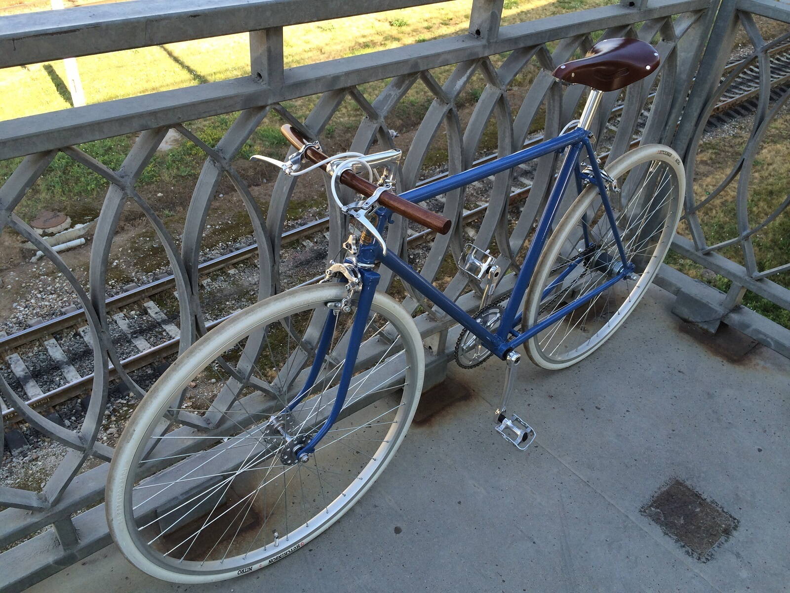

СообщениеДобавлено: 20.08.2014 09:27
По дороге на работу
IMG_1135.JPG [ 706.63 КБ | Просмотров: 1995 ]
IMG_1137.JPG [ 832.93 КБ | Просмотров: 1995 ]

В раздумьях, наносить деколи юбилейные или нет, приедут приложу посмотрю, пока представить как будет выглядеть с деколями не получается :oops:

HENK75, мне кажется, лишними не будут. Можно клеить не весь комплект, чтобы не перегружать :wink:

Красавец. Да, с наклейками аккуратнее придётся. Антон вон назаказывал, а оно аляповато получилось. Красиво сделалось, только когда они по единственной фестивально наклейке на подседелах оставили. Ну, я верю в твой вкус :D
